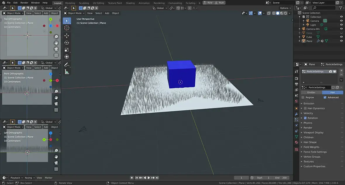

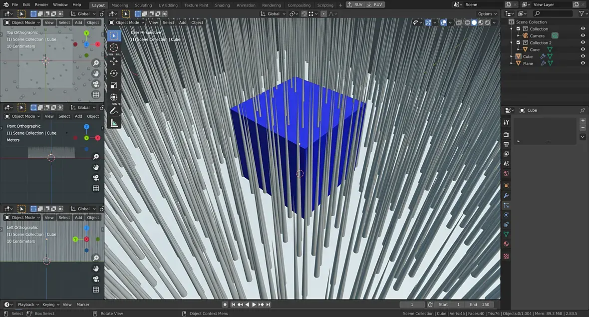

Два вопроса по системе частиц:
1. Есть плоскость с системой частиц и куб, нужно сделать что бы там где стоит куб частицы не появлялись(вариант c weight paint мне не подходит)
2. Та же самая сцена, нужно сделать что бы отображались только те частицы которые попадают в поле зрения камеры.

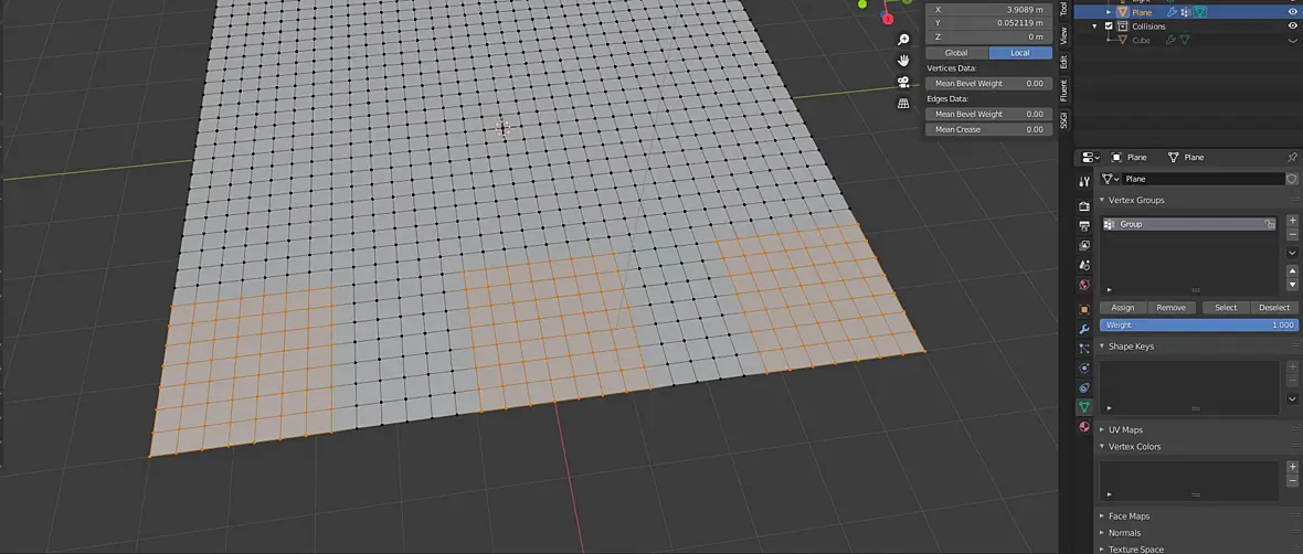

это конечно не совсем одно и тоже - но можно рассеивать через Vertex Groups (указав их в Density)..
это и есть weight paint фактически о которых упомянул ruby_on

Цитата Zolty:
Я хз, но тут раньше в теме было как то реализовано что на объект реагировало. Типо подносишь и там нету
Оно, но как сделать?

По идее должен быть какой то более простой путь. Есть вкладка Deflection , но что бы я  не нажимал ничего не получается.

продублировать поверхность, удалить лишние фейсы и опустить ниже
если анимация - можно через текстуры или vertex group модификаторы,в мануале есть примеры

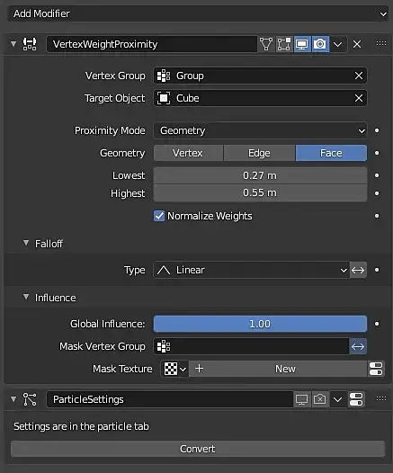

На сайте c 13.05.2014
Сообщений: 583
Можно при помощи модификатора Vertex Weight Proximitive, который надо накинуть на мэш из которого произрастают волосы, в качестве таргет объекта выбрать мэш с которым должно типа колизия быть. Тогда веса будут в реалтайме сами рисоваться при каких либо трансформациях таргет обжекта.

Ага. Вот что происходит на самом деле. В самом модификаторе можно настроить влияние
На сайте c 18.04.2020
Сообщений: 396
Спасибо!
Осталось только с камерой разобраться.

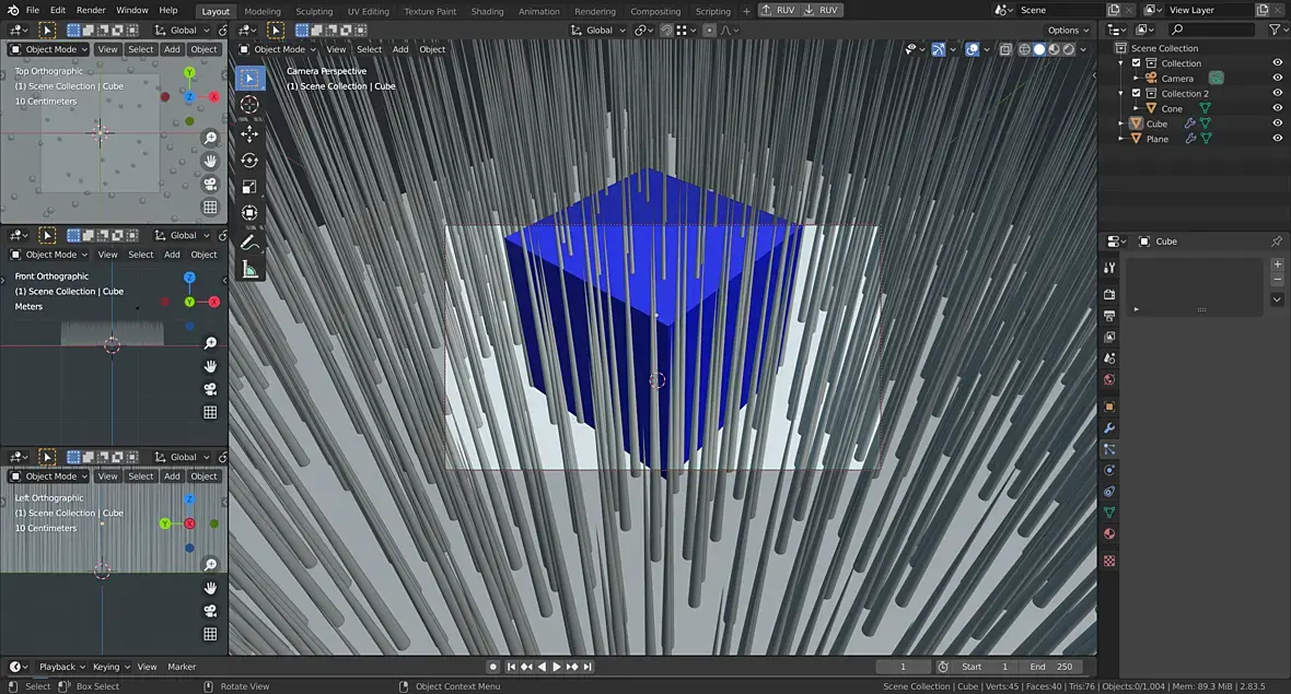

Сообщений: 396
Цитата Kaiwas:
Но он только для статики
Похоже оно. Ну и что, что для статики.
Спасибо.
Решилось.
Частицы только в поле зрения камеры, реагируют на обьект.
