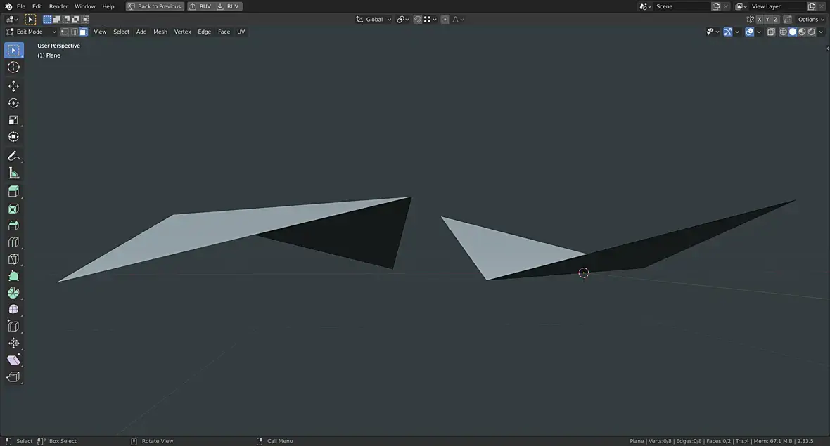

Цитата ruby_en:
Вот когда кидаешь петлю через все полигоны, там где треугольная сетка петля дальше не проходит. Потом еще сабдив выдает артефакты.
можнож продолжить луп с шифтом вроде (добавить выделение).
Ну или триангульнуть в последний момент. Пусть на этапе моделирования будет непонятный 4х-угольник
Эм... вначале триангулировать ctrl+T с нужной настройкой. и потом обратно трист ту квадс alt+J.
и оно показывается как при триангуляции выставлено.

Цитата Kaiwas:
Эм... вначале триангулировать ctrl+T с нужной настройкой. и потом обратно трист ту квадс alt+J. и оно меняется.
Это когда всю сетку сразу, а когда 8 полигонов из 1000. все обратно становится как было. Да и модель из марва такая что менять сетку не желательно вообще.
даже если с каждым в отдельности так сделать?
не знаю. странная задача. т.к. отображение псевдограни это по-сути "баг".

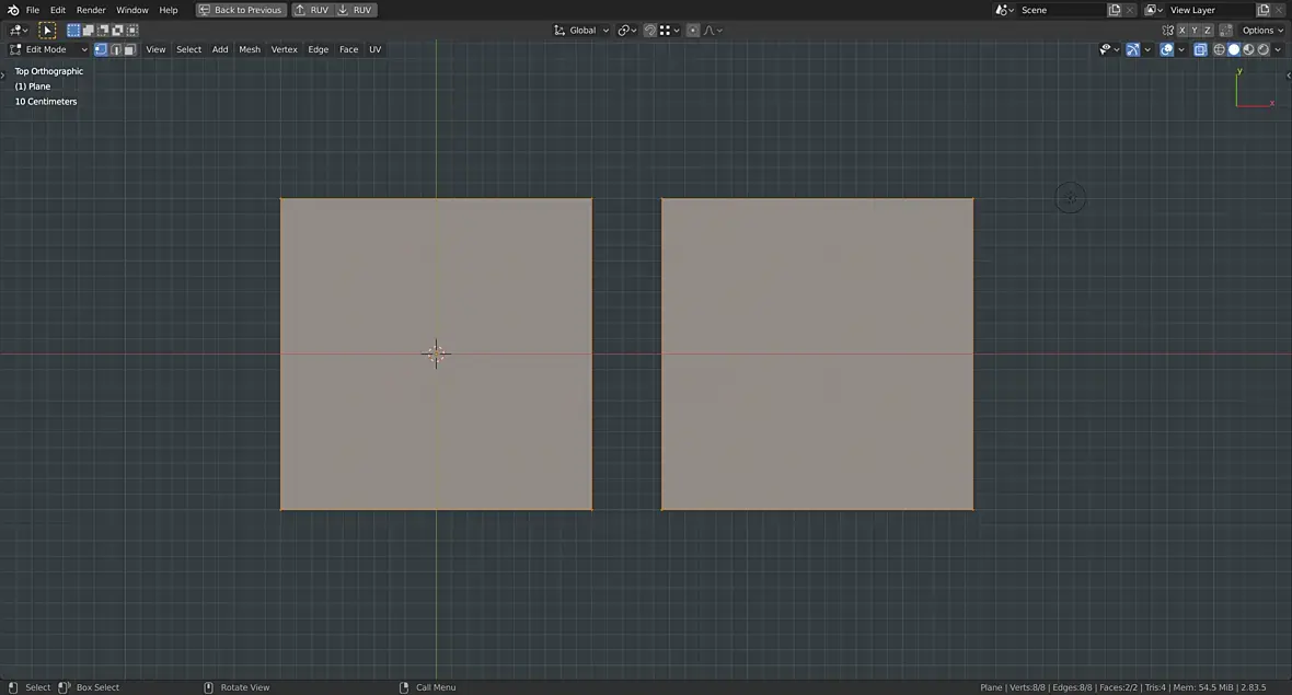

Ага
Мне кажется это общее правило для 3д программ, так как полигон, хоть даже многоугольник всегда делится на треугольники и от этого идут артефакты с шейдингом (особенно видно когда делаешь булеан или бевел).
Этот "баг" по сути нормаль играющая от того где будет разделительная линия. Вот ее мне и нужно разворачивать.

Цитата Zolty:
Вот тут про это но не факт что поможет
Немного не то.
Две абсолютно одинаковые фигуры, по разному отображаются. Алгоритм должен как то меняться.
возможность недокументированная )
а если выделеные фейсы сделать Tringulate  - с нужным методом - чтобы повернулось ребро, а потом обратно - трис ту квад
На сайте c 13.05.2014
Сообщений: 583
Да чего гадать, нету в блене прямого редактирования триангуляции. Надо реквест разрабам оформить.
