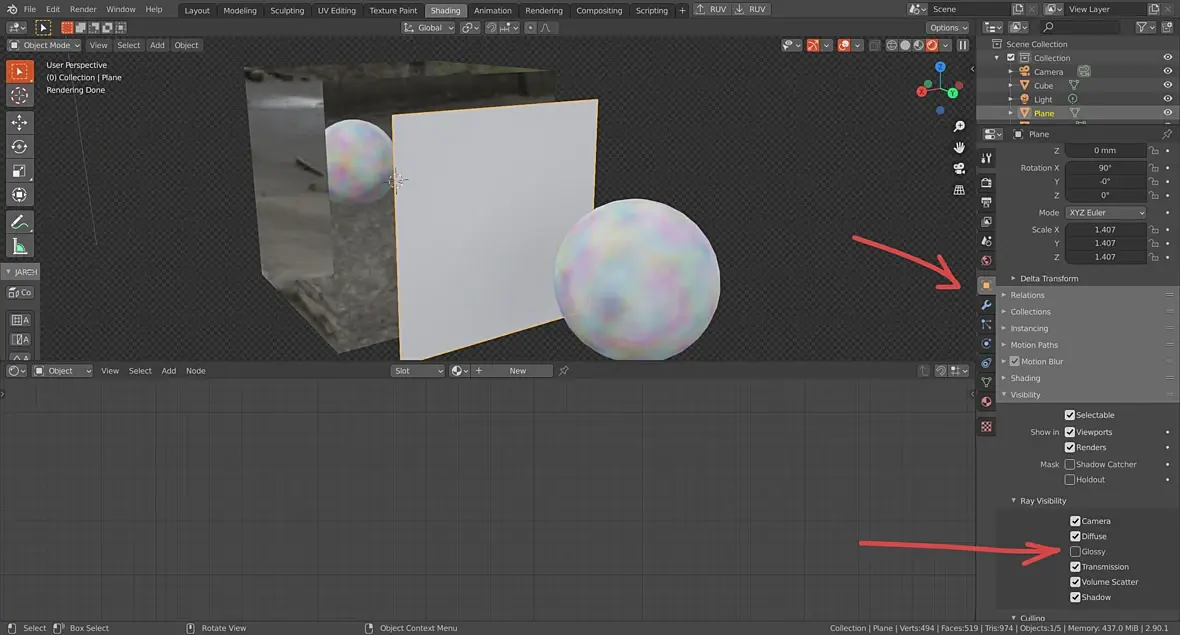

Так и есть.
А с чем это связано? Какой параметр на это влияет?
Есть мысль такая:
1. Снимаем галочку у потолка в настройках.
2. За потолком выше размещаем любую картинку для отражений.
