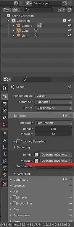

denoise не ?
на 4 стоит из 8

Цитата Halev :
а можете расшифровать колхознику? ) - что значит денойзер от интел?

Цитата ruby_en :
Спасибо! опробую
