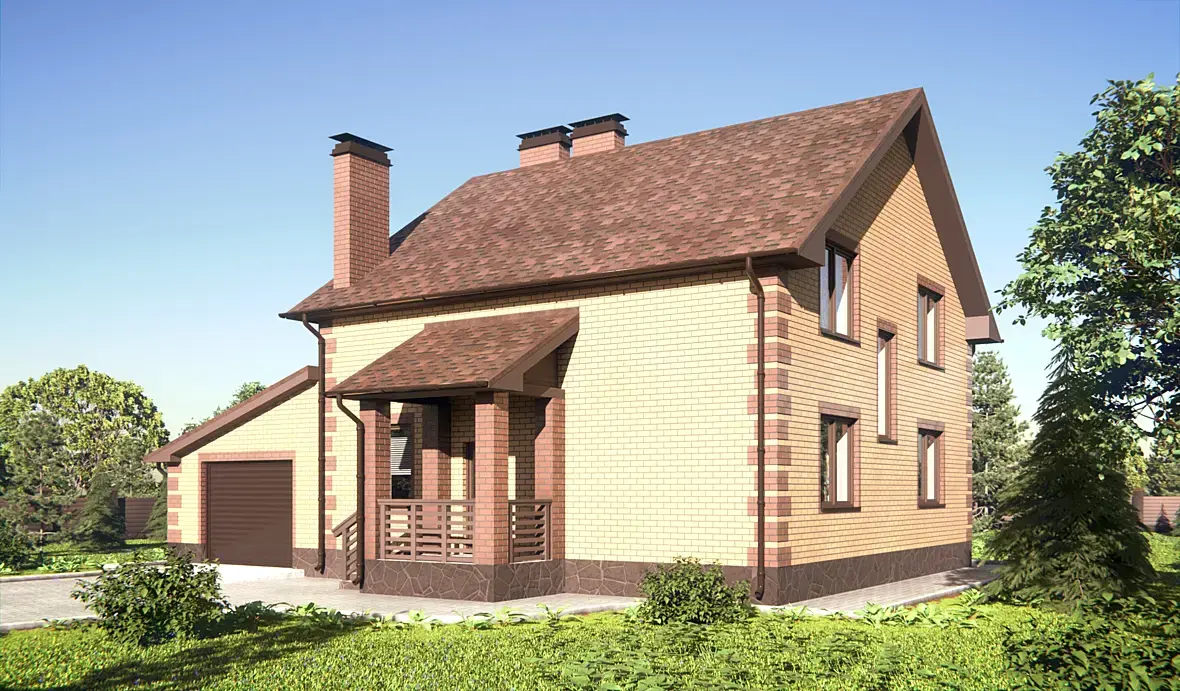

Так. убрал где ненадобно АО и Bevel ноды.
1. Обычный Cycles в B3.0a
Чуточку некоррнектно, ибо недоглядел за АО и бевелом на бордюрном камне. Они тут есть.
Время рендера 14 мин. 50 сек.

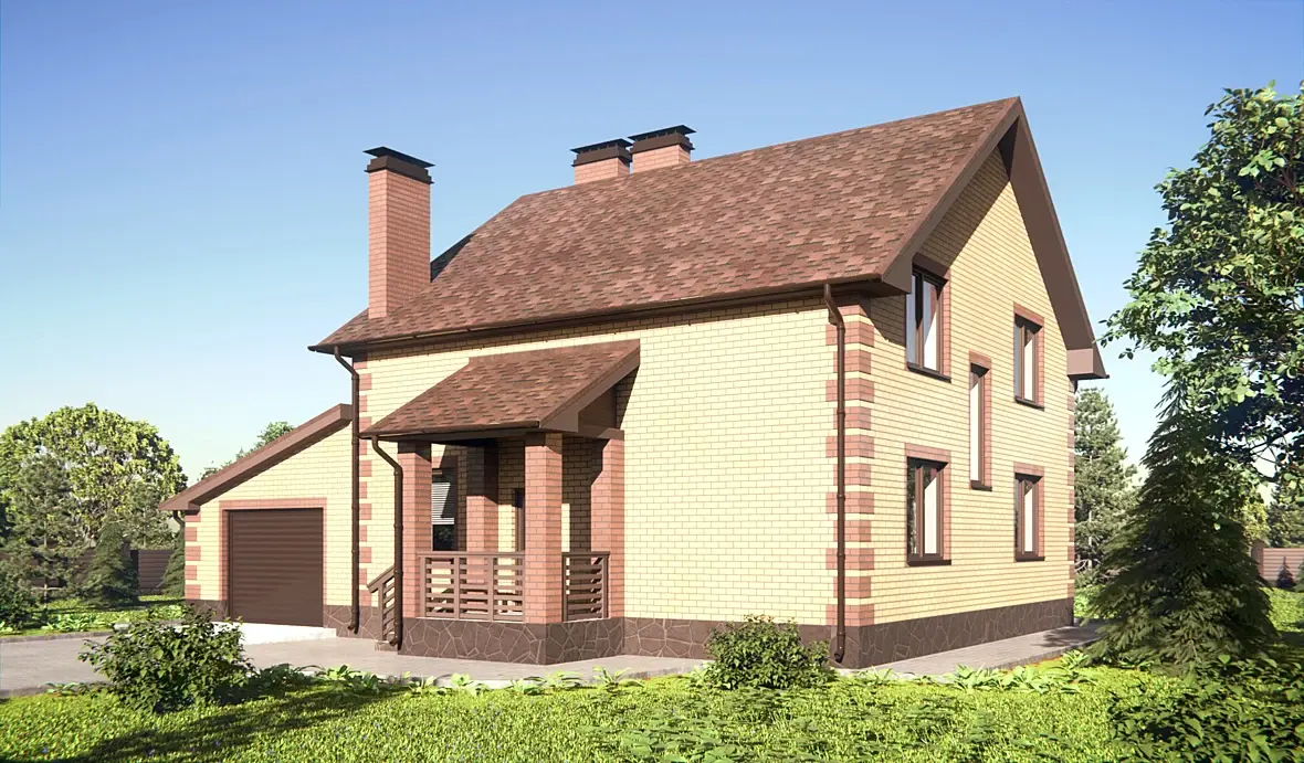

2. Cycles-X. Тойже самой сцены, но уже заметил на бордюре АО и Бевел. убрал.
Время рендера 4 мин. 50 сек.
Получается разница в 3 раза (плюс-минус).
может что и упустил, но всё же показательно. Хотя видно так же что маты всё равно немножко по разному ренедерятся (кирпич).
В неX бамп на процедурном кирпиче точно по иному строится.

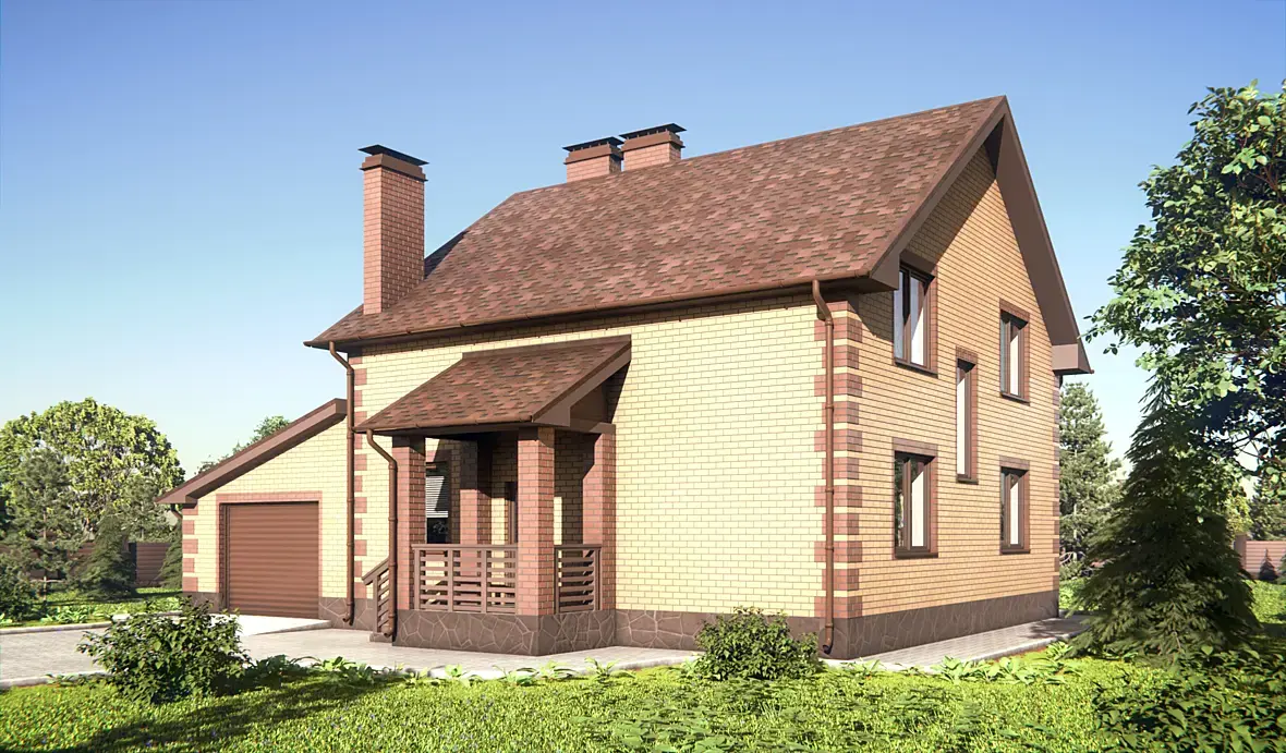

Вот с АО и бевелом из самого первого варианта (25 минут рендера).
