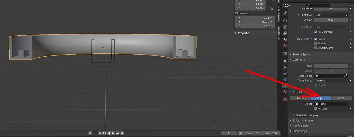

по Sweep Modifier, если исходить из того что в 3dsmax он (модификатор) применяется к сплайну, то аналогично можно применять любые формы и к сплайнам("курвам")..  У лубой "курвы" во вкладке Bevel - имеется несколько вариантов профиля.. идеально для меня юзать профиль по Object.
p.s из Object списка можно забрать только курвы.

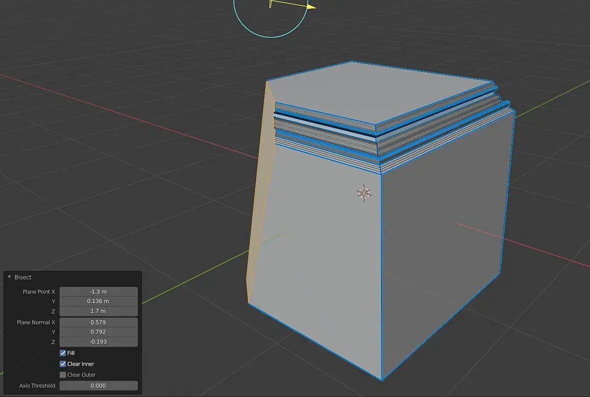

А можно как то заставить Bisect работать через привязку? И можно как то его выставлять скажем в исходное положение, к примеру в центре некоего объекта или может в ноле координат, что бы углы секущей плоскости были правильными, параллельно одним осям и перпендикулярно другим?
Цитата StunBreaker:
по Sweep Modifier, если исходить из того что в 3dsmax он (модификатор) применяется к сплайну, то аналогично можно применять любые формы и к сплайнам("курвам")..  У лубой "курвы" во вкладке Bevel - имеется несколько вариантов профиля.. идеально для меня юзать профиль по Object. p.s из Object списка можно забрать только курвы.
Ну вы же понимаете что это мягко говоря не совсем то? :)Странно что бленд разрабы не сделали возможность подгружать свой профиль в разделе Profile, с правильной точкой опоры.
