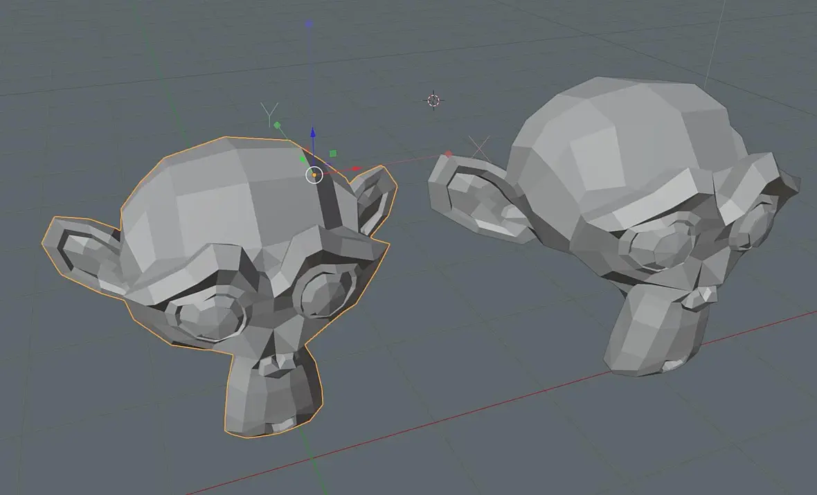

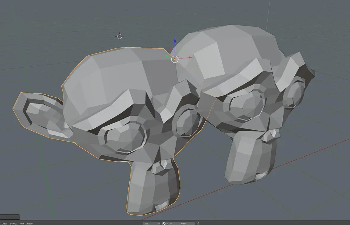

Цитата Revered:
Цитата Quasar:
Я опять же не соглашусь. Не лучше и не хуже. Просто другой алгоритм. Ну ни разу я не пожаловался на них. А моделю я все. И архитектуру, много.
Ваше право, но я очень много работаю и в том и в том пакете и тоже есть с чем сравнить. Уже одно то что нельзя "взять" объект за нужную вершину и притащить его к нужной вершине другого обьекта это серьёзное неудобство. Да можно центровую точку сдвинуть на нужную вершину но это костыть и костыль неудобный. А вот активация привязки при нажатом контроле это реально удобно, хочу в максе так же :)

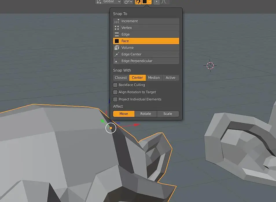

Можно из коробки, но неочевидно и не очень удобно https://youtu.be/yKLIoJ5ujlw
Сообщений: 5675
Kalevan
Неплохо. Все равно костыль но уже более быстро и комфортно, нежели центральную точку постоянно перекидывать.

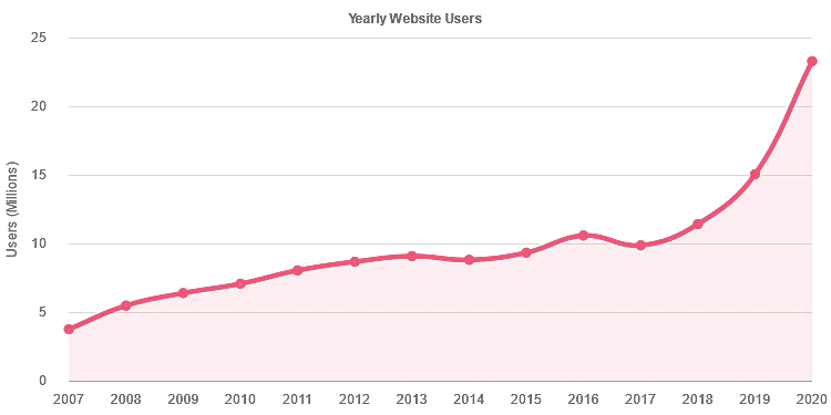

На сайте c 18.04.2020
Сообщений: 396
Количество новых пользователей сайта blender.org по годам
А еще Adobe присоединился к Фонду развития Blender
https://www.blender.org/press/adobe-joins-blender-development-fund/
Вот что бывает когда перестаёшь выёгиваться и прикручиваешь нормальный интерфейс. То ли ещё было бы, если бы они фишки из МАХа в Блен начали комуниздить, автостол ведь не стесняется это делать.

Цитата reightar:
Спасибо. Да, очень неочевидно и совсем неудобно :) Ближе всего к МАХовской фишке аддон который рекомендовали выше, СAD Transform, привязка скажем к любой точке передвигаемого объекта работает практически так-же.
