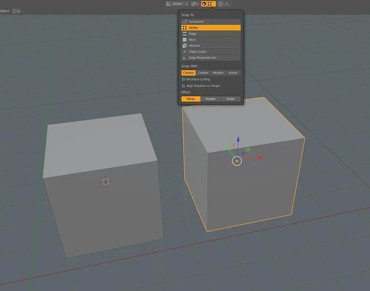

Как работают из коробки привязки тут
Ссори гифка размером не влезла сюда.

99% вот такие настройки как в максе двигает точки и тд. ничего переключать не надо
У меня тоже такие настройки :) Попробуйте скажем на виде сверху, только что сдублированный кубик поставить например справа привязав уголок к уголку :) Уверен что не выйдет, нужно будет как минимум переместить кубик в ту сторону с которой планируется сопряжение, кликнуть, потом опять перейти в режим перемещения, и только теперь должно произойти что требовалось сделать вначале :)П.С. И это кстати работает на объектах простой формы, более сложной формы уже что то не то.
Круто. То есть если отключить оверлеи то как бы никто не заметит, что это делается в edit mode? smiley-biggrin.gif

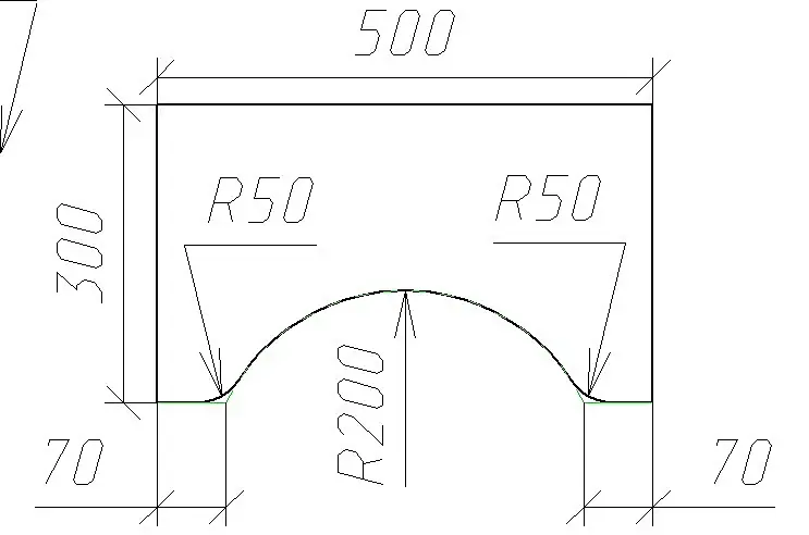

По работе нужно было построить вот такой..
элемент, в МАХе такое делается в четыре клика, сколько времени понадобится что бы слепить такое в блене?
В блене такое рекомендуется скорее вытяжкой вертексов строить и потом бевел делать. Работает но модифицируемость низкая... Если строить улицы-дороги там вообще боль, а жаль, потому что модификатор shrikwrap просто золоко по сравнению с аналогичными тулзами из макса, если надо по ландшафту пустить.
Опять же на глазок :) МАХовский сплайн я могу сразу экспортнуть в формат требуемый для ЧПУ, в обход векторного ПО, то же самое с самой моделью, экспорт в stl и оборудование корректно отрабатывает, точно и чисто, что очень важно для составного элемента.
