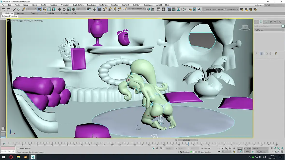

На сайте c 17.07.2012
Сообщений: 94
Перебрал все версии начиная с тех где этот проэкт вообще открылся, в dae результат везде один, в fbx вообще все убито, самое адекватное вышло в у одной из версий в abc, сцена без искажений, геометрия с анимацией целые, но без текстур. Как можно экспортировать в abc с текстурами ?
На сайте c 25.02.2009
Сообщений: 2780
Липецк
Это та многострадальная сцена с некорректной анимацией? Или другая?
Сообщений: 94
Она. Изначально хотел импортировать ее в макс но решил в блендере поковыряться пока не наткнулся на этот косяк с анимацией. Кстати при импорте в abc и его открытии в максе этот косяк с анимацией исчез и при любом фпс вся анимация деформации и движения идет без дёрганий. Понятное дело щас освещение придется переделывать с нуля, но сперва хотелось бы разобраться с текстурами...

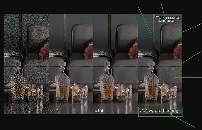

На сайте c 18.04.2020
Сообщений: 396
Кажись скоро будет хороший денойзер
На сайте c 19.10.2017
Сообщений: 683
В далекой далекой Галактике
выглядит много обещающе
На сайте c 27.04.2016
Сообщений: 2234
Ага, особо глядя на картинку без деноиза
