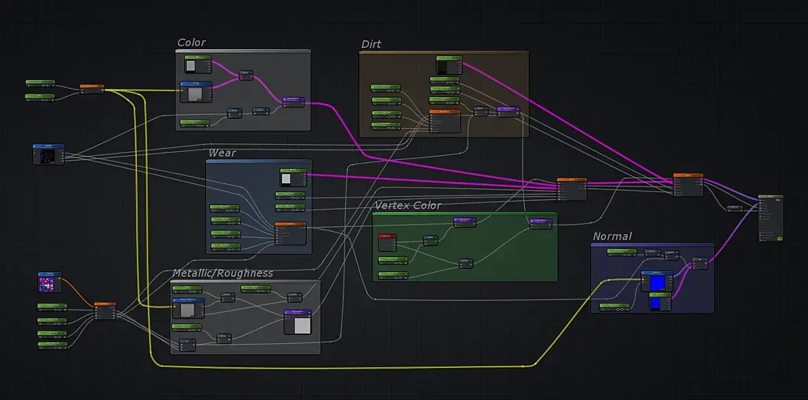

Да, вполне удобный. Так же можно во вьюпорту красить модельки или процедурно генерить, как в дизайнере например. Но не хватает удобства со слоями, как в пэйнтере, приходится из нод собирать, всякие миксы там и т.д. что не очень удобно. Обещают ещё скоро добавить больше возможностей по процедурному текстурированию и покраски.

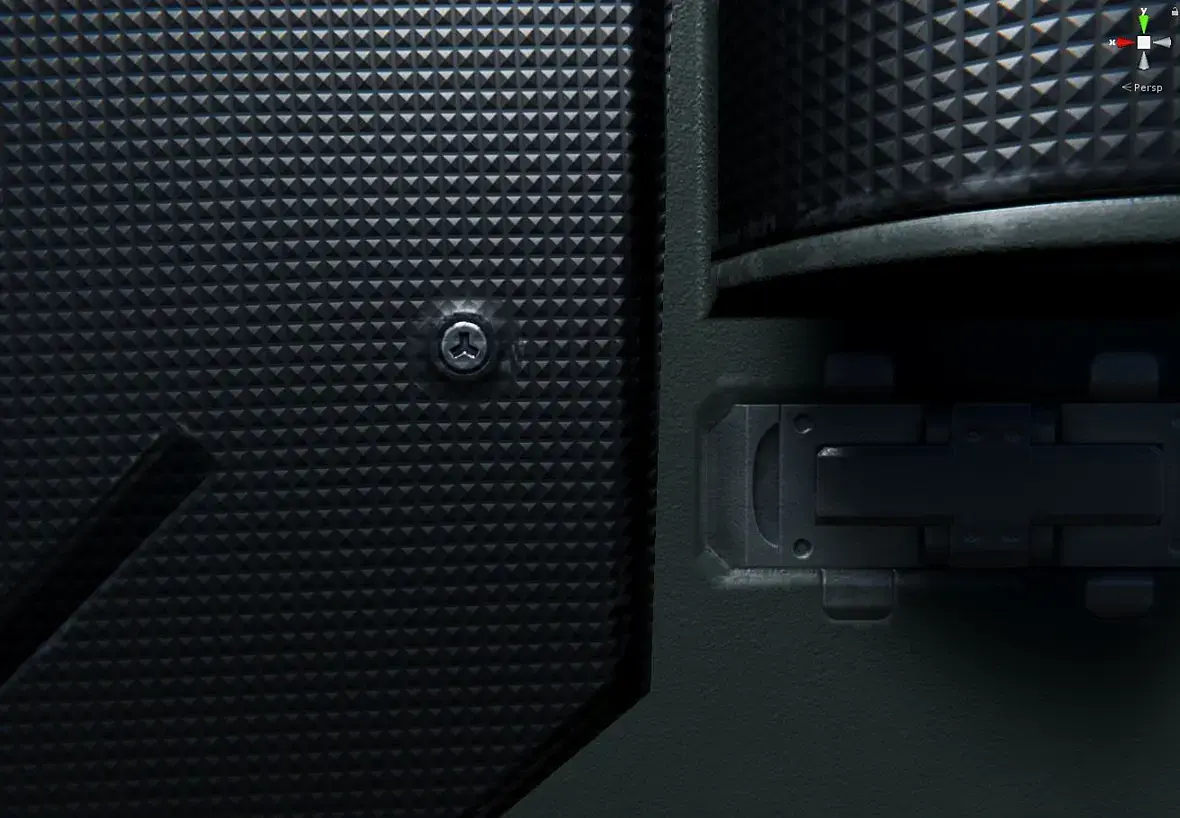

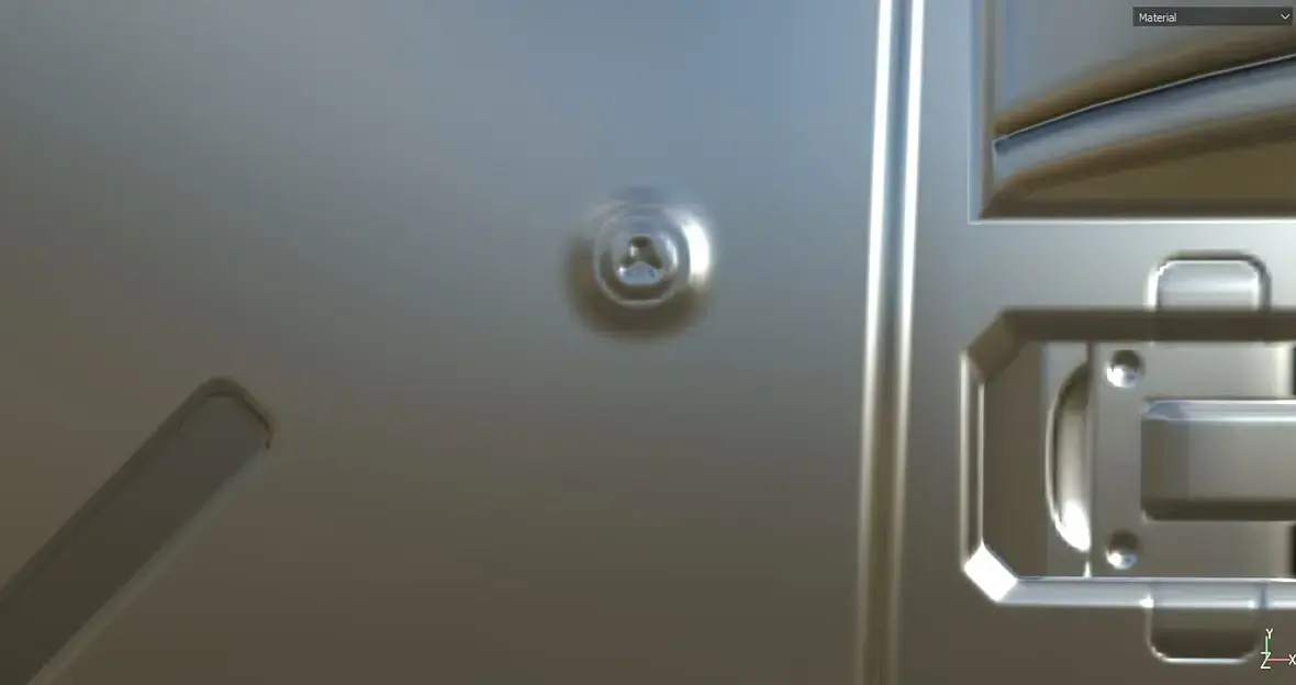

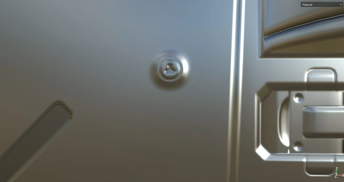

А тем временем, я опробовал декаль машину, аддон для блендера. Что сподвигло меня пересмотреть свой подход к так называемому хай энд пайплайну для реалтайма и для этого мне пришлось установить юнити, взамен любимого уе4. Но об этом позже.
Если коротко:
Традиционный мыльный подход, с рисованием по модели и всякими нормалками:
И новый:
У нового пайплайна, на самом деле есть два подхода, первый это когда используешь второй юви канал для деталей с нормалкой, которые имеют свой атлас, так называемый трим шит. Ну и первый юви канал отвечает за тайлинг основного материала поверхности, альбедо, металнесс и рафнесс.
А второй подход, это использование мэш декалей, с блендингом по альфе и этот подход намного проще и артистичней, позволяет очень сильно ускорить процесс.
Оба эти подхода позволяют добиться практически бесконечной детализации, насколько мелким бы не был элемент, при максимальном приближении он не потеряет в детализации.
До этого я уже использовал первую методу с трим шитами и вторым юви каналом в уе4, т.к. метод с декалями пока невозможно реализовать в уе4, ввиду отсутствия поддержки finalgbuffer'а в движке, что сводит все преимущества использования декалей на нет, нельзя получить блендинг по альфе, а так же использовать канал металнесс для декалей.
А вот юнити такую фичу поддерживает. Что и сподвигло меня его скачать, лол.
Ну и заодно ознакомится с аддоном декальмащина, который просто божественен и позволяет создавать свои собственные декали в один клик. Да еще и с паралаксом.

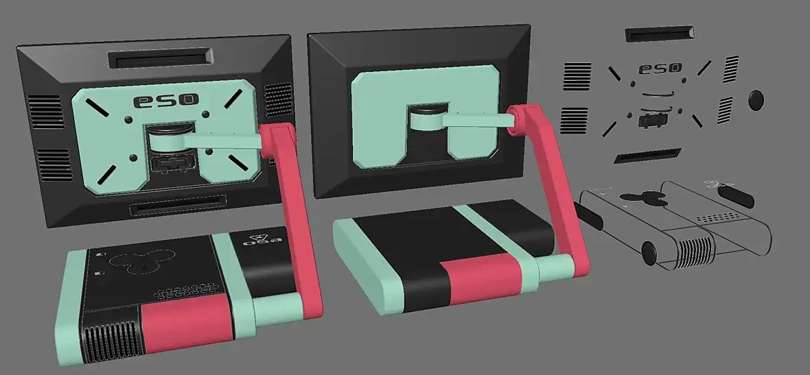

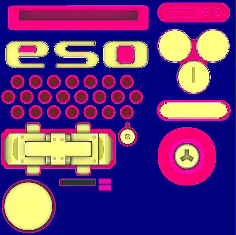

Для теста использовал такую штуку, облепил её декалями, которые тут же и создавал
Потом объединил все декали в один общий объект, сделал атлас и забэйкал 3 карты - ид, смутнесс и АО, раскидал все эти карты по ргб каналам. Нормал и хай мапа для паралакса шли отдельной текстурой.

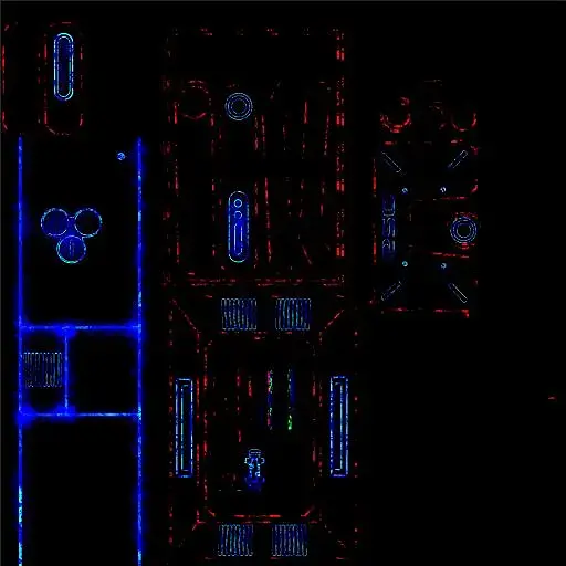

Далее я препарировал основной мэш, запёк курватуру геометрии, а так же курватуру с декалей лежащих поверх мэша, тут короче трюк, если кому интересно (могу подробнее), то подобное можно провернуть в икснормале. Всё это так же раскидал по ргб каналам
Всё это мне нужно было, что б получить маски для контроля всяких потёртостей, пыли, грязи и прочего.
Ну и по самим шейдерам, это та еще песня, если кому интересно, могу потом порассказывать более подробно. Сейчас просто хочу спать.

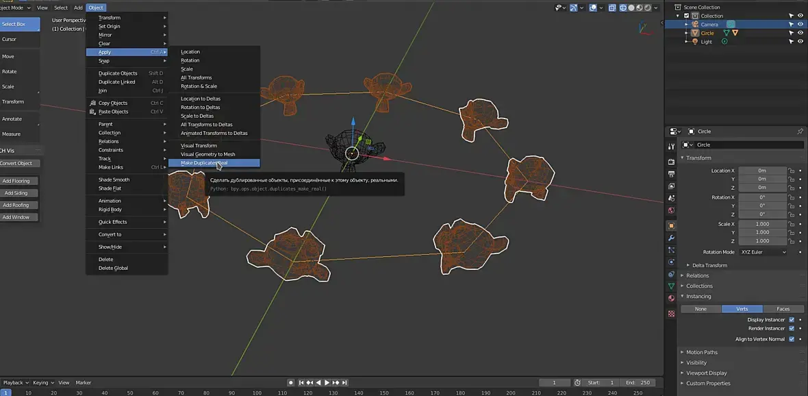

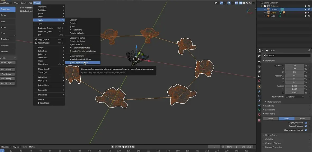

Доброго времени суток! Подскажите, как в Blender 2.8 модификатор Array заставить делать отдельные копии объекта, и не загонять всё в единый мешь?
На сайте c 25.02.2009
Сообщений: 2780
Липецк
похоже никак.
если не важны пивоты то после применения модификатора выбрать всё в режиме редактирования и сделать P-by loose parts . Хотя это костыль
не знаю какова задача, но при помощи дупливертсов или дуплифейсов можно множить.
делаем "круг". и мартышку.
выбираем мартышку и с шифтом круг. далее шифт+P (обджект).
в настройках круга ставим инстансы.  как на скрине (нижняя галочка по желанию).
И потом применяем инстансы (файлик тут)и получаем уникальные объекты размноженные в даннгом случае по кругу
