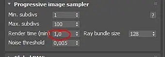

Не правда, если по умолчанию - там одна минута на прогрессив. Может в этом проблема? Сколько вы рендерили то? Минуту?  Тогда для одной минуты классный рендер

 поставьте время побольше
Макс 2017, вирей поставила V-Ray Adv 3.50.04.
Да, там действительно минута стоит. Считалось минуты 3-4.Но мне кажется, что проблема в чём-то другом... Помогите, пожалуйста, разобраться.
