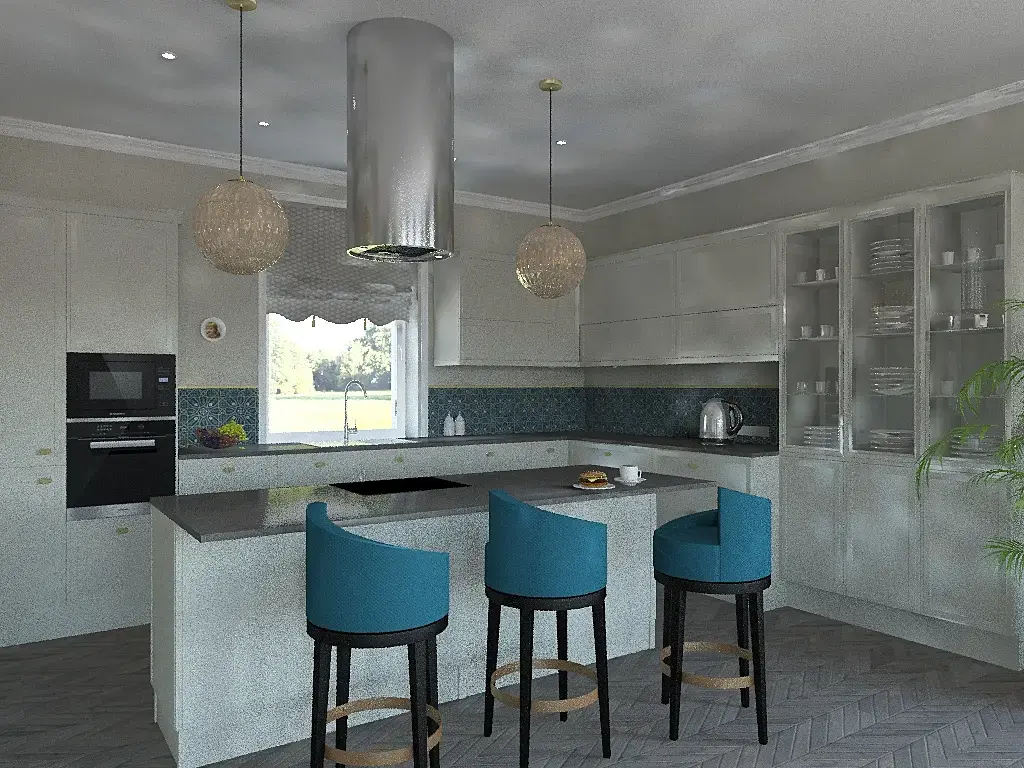

Добрый день.  Никак не могу избавиться от этих солнечных зайчиков. Подскажите, пожалуйста, в чём может быть проблема. Спасибо.
На сайте c 19.02.2011
Сообщений: 4261
А прямой свет у вас стоит? Или только фон? Что освещает кухню?
На сайте c 07.12.2012
Сообщений: 7
Цитата alexfmos:
Освещает фон и несколько порталов, которые стоят перед окнами в комнате напротив кухни
На сайте c 25.09.2013
Сообщений: 91
Earth
включаете оверайд материал, и методом исключения убираете/добавляете объекты, там будет ясно, из за света или какого-то определенного материала проблема.
Сообщений: 7
Спасибо.
