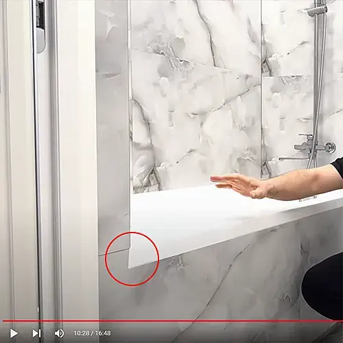

Не вылезти за пределы старой ванны. Так как это двигает раковину или всю планировку вообще. Бюджет 3 копейки.
я тот еще любитель поискать с перламутровыми пуговицами но  до тебя далеко))
я же скидывала вчера, там 37 есть. 37 это мне ниже колена. ниже уже смысла нет- вода при движении будет выплескиваться
https://ufa.aquanet.ru/product/akrilovaya_vanna_damixa_willow_150x70_will_150_070w_a/ вот полтинник в сборе

170х70см
Есть такие поддоны, правда цена около 100к.
Почему из блоков и плитки сделать не вариант? В старом ремонте кстати есть вообще плитка за ванной и под ней? В целях экономии могло и не быть.
больше на скока? 5-10мм: в зависимости от отделки. это вообще не критично.
Всю ночь крутила в голове. Ну некрасиво же. Экран не в линию с колонной
А когда вровень, то хвостик. Вот нашла видео, но тут литьевая ванна, у неё геометрия ровнее, у обычной акриловой или той же чугунной это будет полукруглый хвостик
Да, тяжело Вам перфекционистам )
норм

Очень. И это я просто 3д кручу. От реальной стройки у меня включается уже режим истерички =)))

Это кстати канал строителя на подряде у Земскова =) И на скрине показывает что ванна встроена правильно
да ну, мне не понравилось... я просил встроить ванну, а они 5 см зажали по краям обкладывать всё
5см я бы точно зашила. На моём примере (ковыряю как учебный проект понравившуюся квартиру) там 15-20см отгрызать от комнаты, уже жалко. Но и Катин вариант с выступом колонны на 2см мне не очень нравится.
Света, ну не 2см. У тебя на рендере от силы 5мм.
Сообщений: 7021
Да даже если и 2см, и что? Небольшая аккуратная ступенька. Лично мне глаз не режет. Понятно, что заподлицо было бы гораздее, но и так вполне себе норм

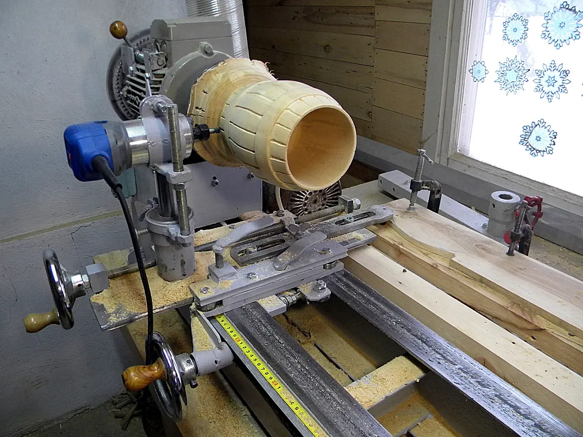

Не, у меня разные это когда поднимаешься из за компьютера, и встаёшь к примеру, за токарный станок)))

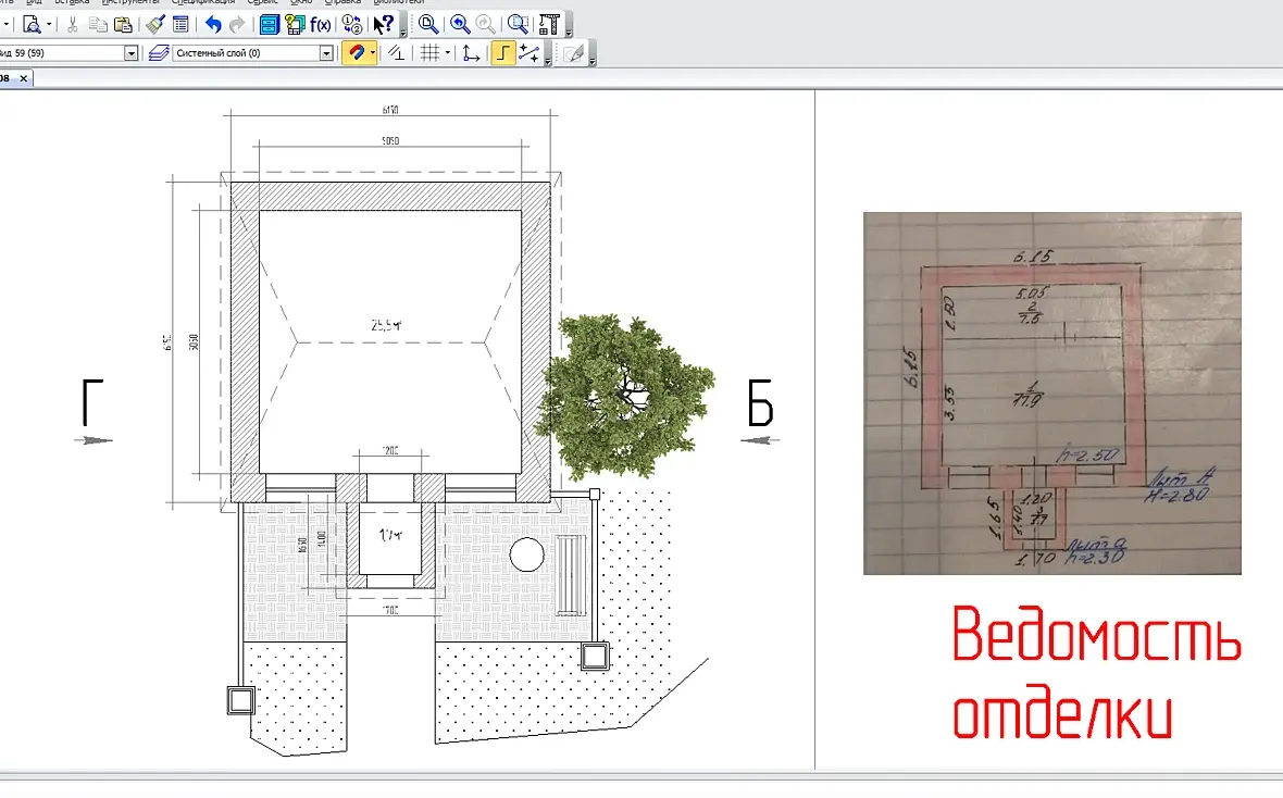

ой, работу показываем чтоли? ну лан, я черчу, мини магазинчик, на согласование с администрацией, готовлю пакет по реконструкции
