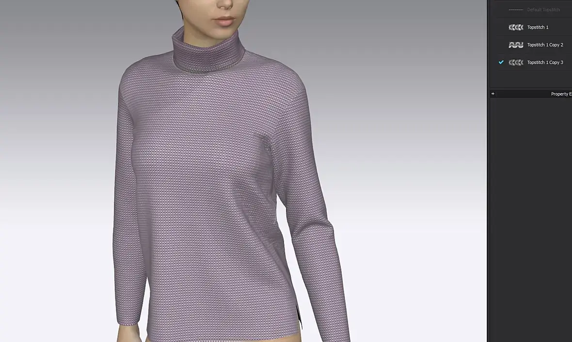

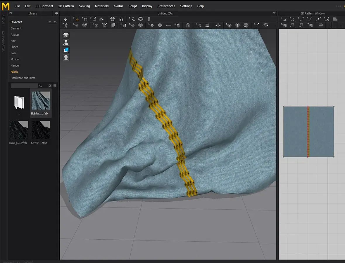

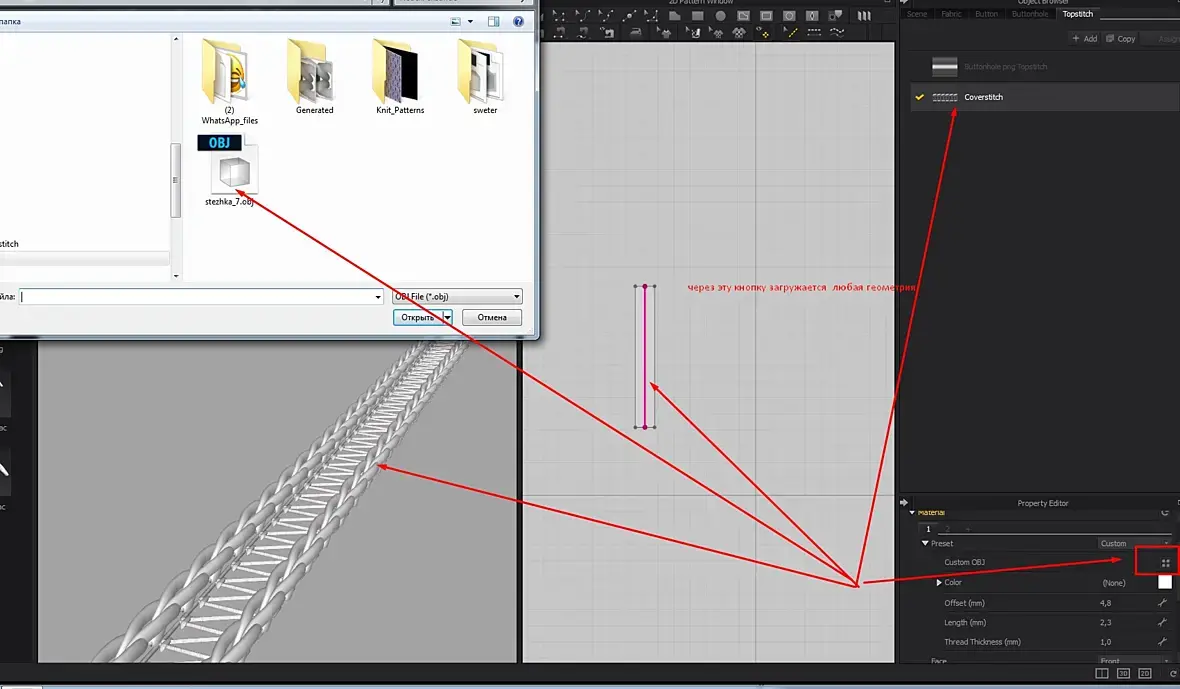

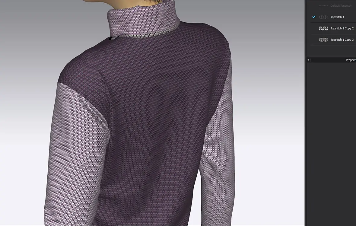

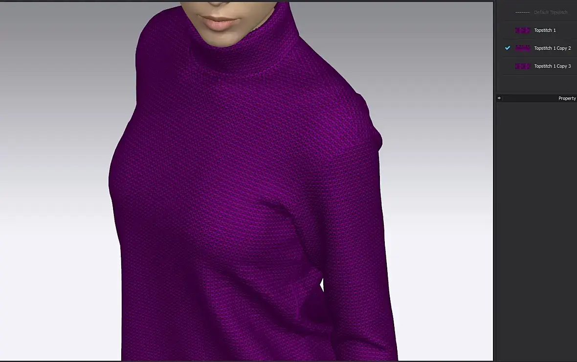

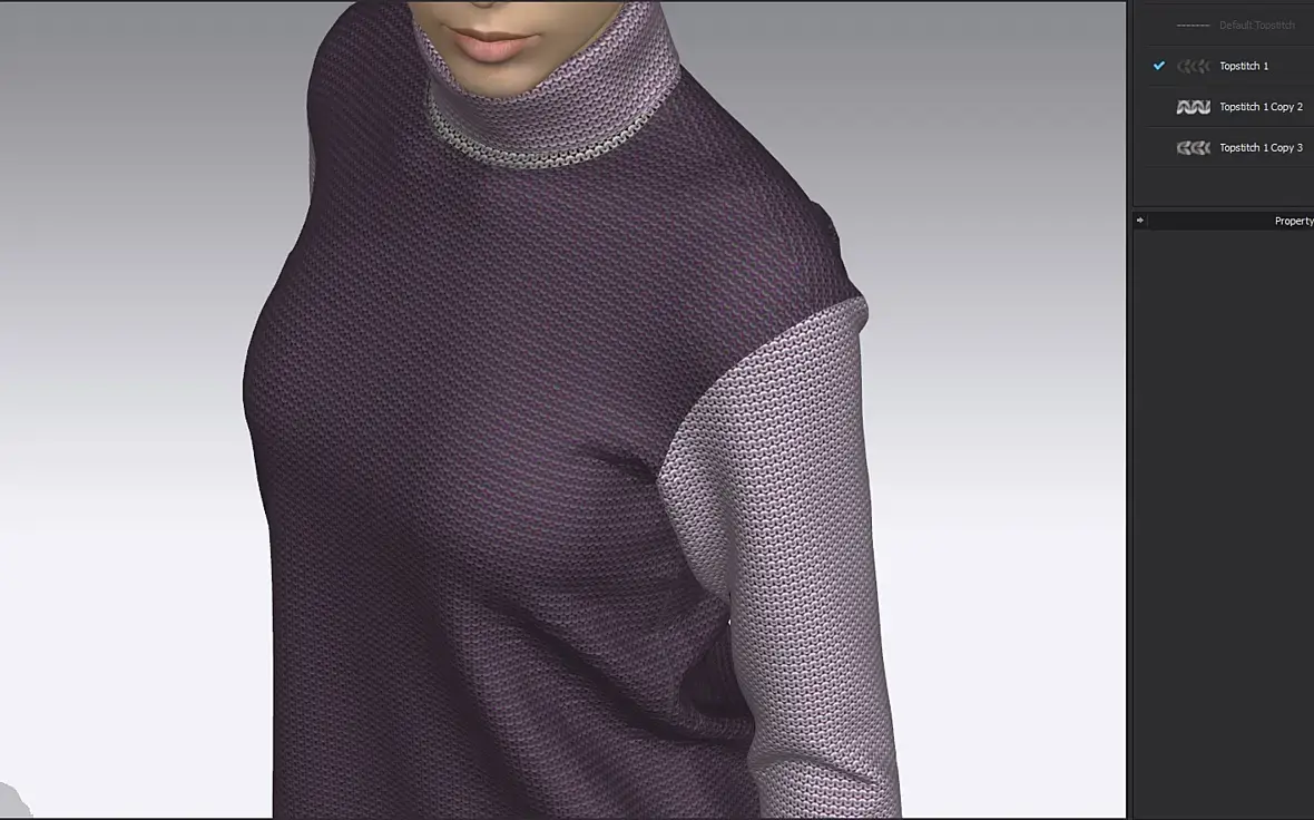

"Опасения" подтвердились.) В МД 7 можно загрузить свои стежки и попытаться сделать вязанные вещи.
Здорово. Выходит теперь "Skin Wrap" давай до свидания?
На сайте c 29.09.2017
Сообщений: 23
sontik. мультиаккаунт

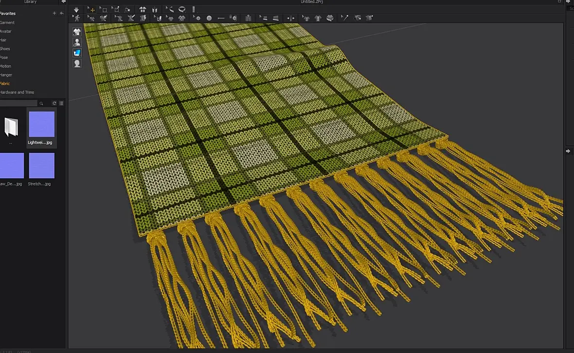

Skin Wrap- мощный модификатор, он еще долго послужит)  Что касается, этого способа, obj - это геометрия  все-же полигоны лишние, в зависимости от объема порядком грузит систему, но.. можно. При всем при этом легко анимируется. Но есть альтернатива, PNG- текстуры...тогда точно будет летать. И только в МД 7 , 3.2.83  версии ,есть такая возможность.А так уже сейчас можно реализовать разные бахрома, реалистичные, кисточки.. цепочки и т.п.

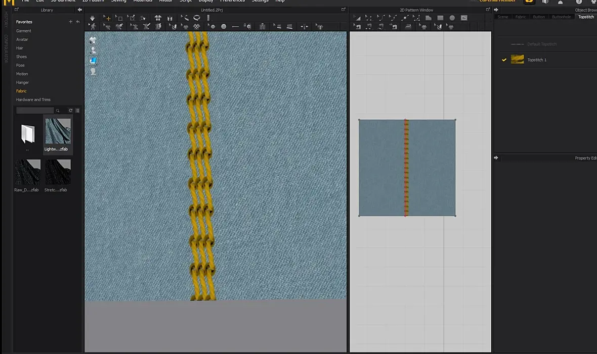

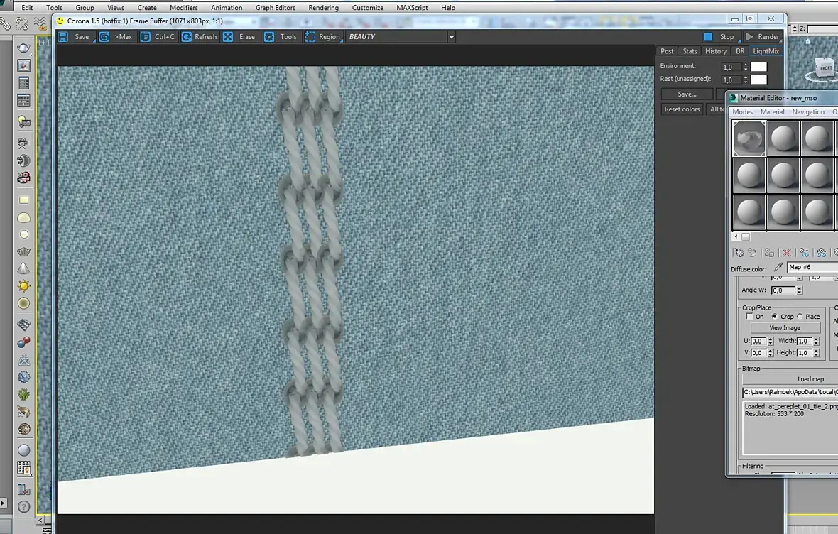

Появилась возможность и в МД 7  использовать свои PNG-текстуры, которые также экпортируются в макс.
C png - стежками конечно все летает )

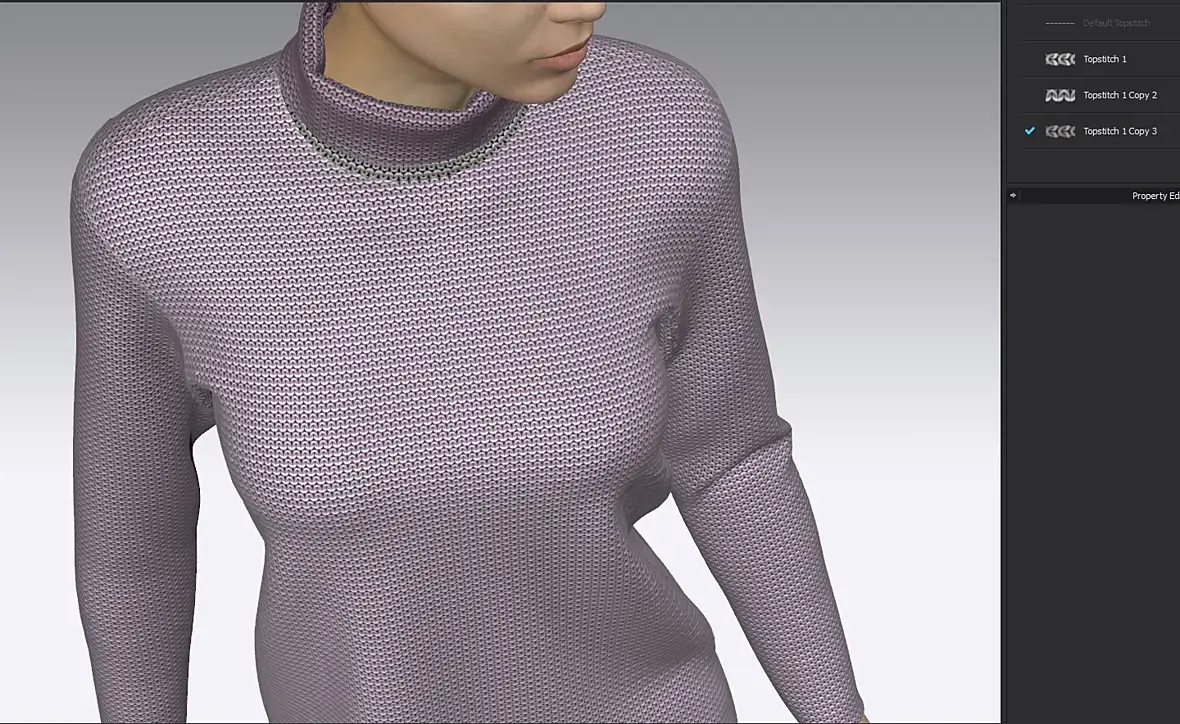

немного усложненный вариант

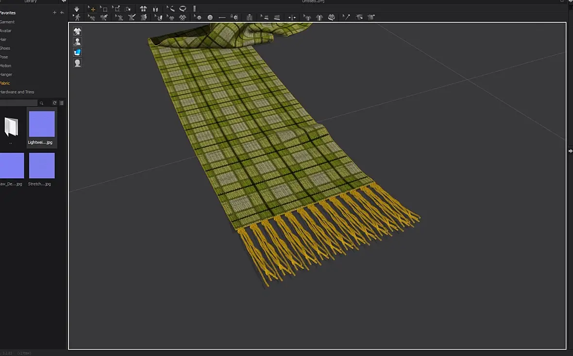

а это как делается? какой то инструмент новый?
Сообщений: 23
ата ElizabethBess:
Да очень просто. К примеру в максе делается нужная геометрия,те же бахрома витые, через хеликс, твистом, кому  как удобнее. В марвеле делаете свой шарф, плед, стандартным образом, ну и чтоб были плоские ленточки под бахрома. На эти ленточки рисуются интернал-линии,то есть внутренние линии. Через функцию stitch можно и нужно добавить ,свою заготовленную заранее геометрию,  к отмеченным внутренним линиям.И включите прозрачность паттерна,где бахрома, а геометрия останется, и будет деформироваться по-любому ,как поведет себя паттерн, изгибаться и т.д

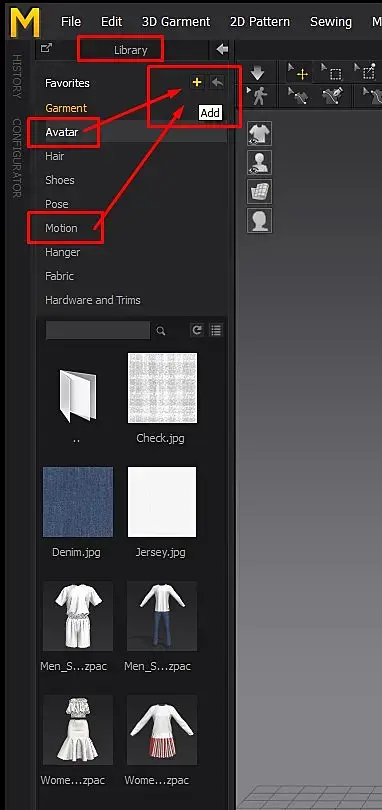

Вы имеете ввиду отсутствуют в корневой папке МД7? Очевидно проблема в вашей версии, папку Assets проверяли? Можно подгрузить оттуда,через библиотеку.

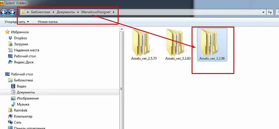

Сообщений: 23
ата super3d:
Добрый день! Поиском искал решение проблемы, но не нашел.
1. Вылазит сообщение:"no matching avatar". Хотел запустить анимацию аватара как он будет ходить по подиуму. Кто знает как исправить?
2. Аватары можно только открывать с диска каждый раз, а как можно добавить аватары в программу, чтобы они всегда были в редакторе аватаров? Спасибо.
Это означает, что вашему аватару не соответствуют ваши моушен-файлы, или наоборот, что при установке  ваш МД 7  пользуется библиотекой от прежней установленной МД, которые не удалены и остались в документах.Нужный  путь к билиотеке МД 7,можно указать в документах (папка Assets). Через библиотеку программы.
