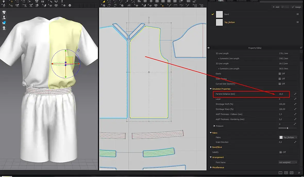

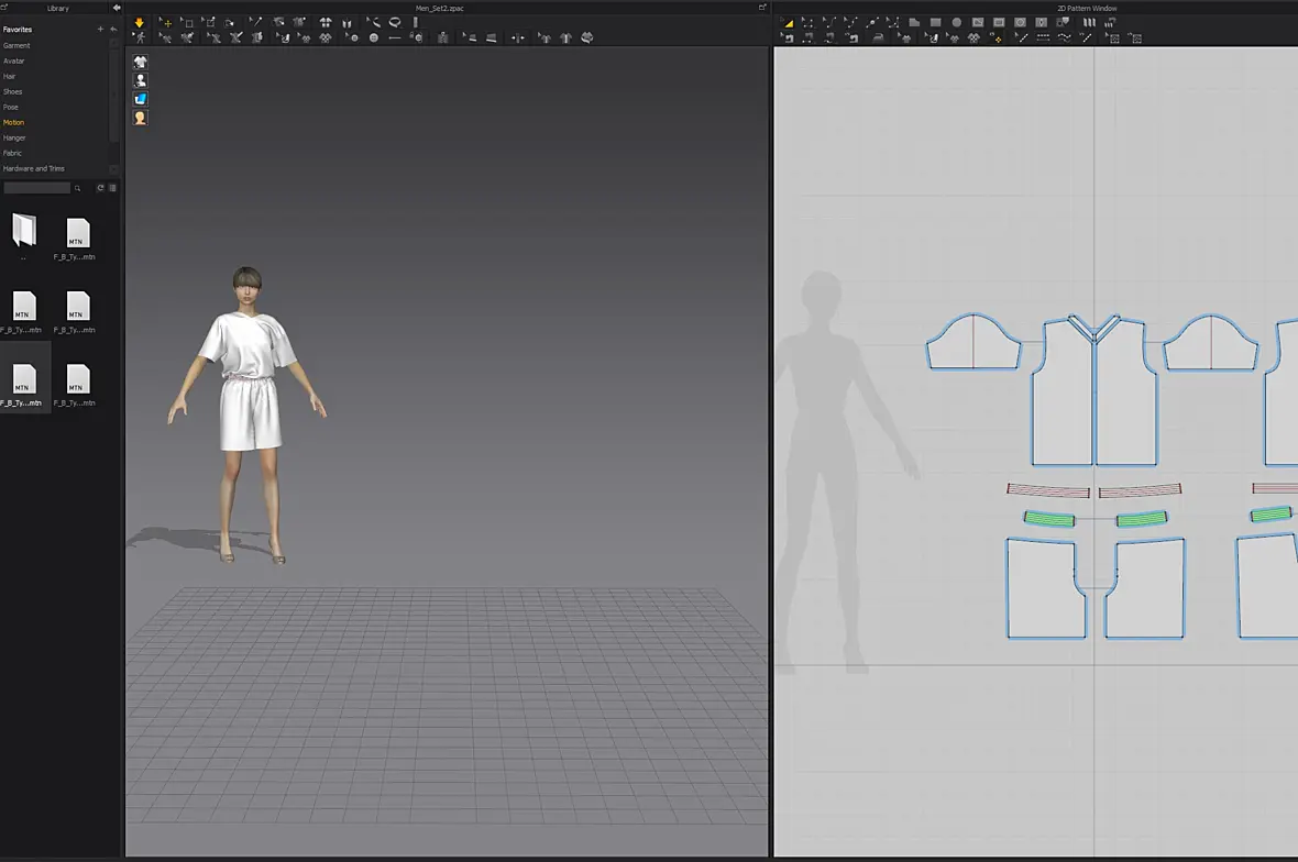

Может и в другом.)Покажите скрины, что да как? Что собираетесь анимировать?
Стандартный маникен и стандартную (как я понял "демо" одежду). Я еще выбрал анимацию и увидел, что как раз анимация идет нормально, а вот именно симуляция жестко тормозит. Из за чего? может размер сетки ткани надо увеличить? если да, то как это сделать?
Хорошо, сейчас проверю у себя,то же самое и отпишусь.

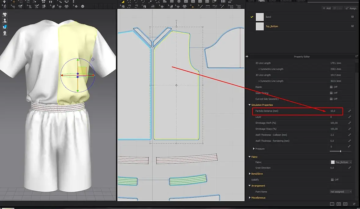

Так и есть, проблема в одежде. Не самую удачную одежду вы выбрали. Как сами и предполагаете,надо уменшить плотность ткани верней части одежды. Particle Distance до 20-ти.Для анимации,это самое то. Потом заправленная одежда ,это не просто так, тем более там "резинка",его надо специально готовить для анимации,указывать слои, фиксировать пинами, и т.д ..есть свои ухищрения. Все это, в совокупности и тормозят запись симуляции. Для эксперимента ,задайте футболке PD - 20., шорты удалите вообще и попробуйте проанимировать, сами увидите.)" Может размер сетки ткани надо увеличить? если да, то как это сделать?"

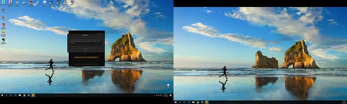

Добрый вечер, кто сталкивался с такой проблемой? При запуске Марвелоуса: Your graphic card driver does not support for OpenGL 1.3 or above. Please update the graphic card driver to the latest version.
В настройках Nvidia для программы установил OpenGl через видеокарту,( не встроенный граф.) не помогло. Видеокарта GeForse 1060 мать ASUS Z10PE16ws/
