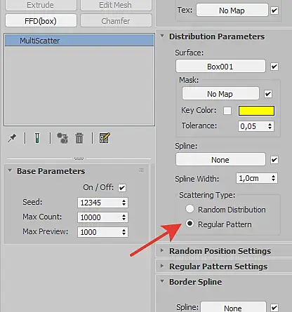

Добры день коллеги!
Помогите пожалуйста понять как распределить объекты MultiScatter по линии с определённым шагом (не хаотично). Маски, вращения, создание газона освоил, а построить зелёную ограду никак не получается (кусты слипаются в массу), первый опыт с экстеръерной визуализацией.
Заранее спасибо за помощь!

stepart1974
Лучше это сделать через Spacing Tool, в нем более гибко можно настроить. С мультом регулярное распределение работает не очень.

Нужно тип распределения поменять
Это я конечно сделал в первую очередь. Только распределение всё одно хаотичное (не ровнораспределённое)
