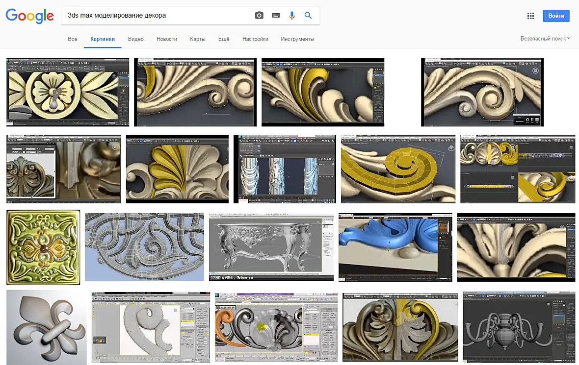

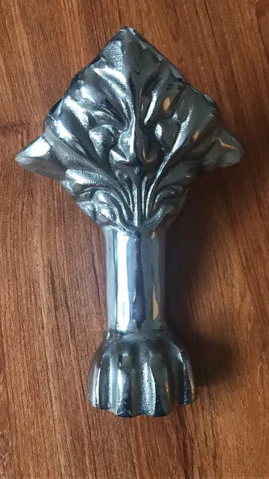

привет. Не могу найти видео и материал как можно смоделить вот такую ножку для ванной.  Может кто подскажет с чего начать моделировать или где искать?
На сайте c 16.11.2007
Сообщений: 1064
Almaty
Плохо искал
