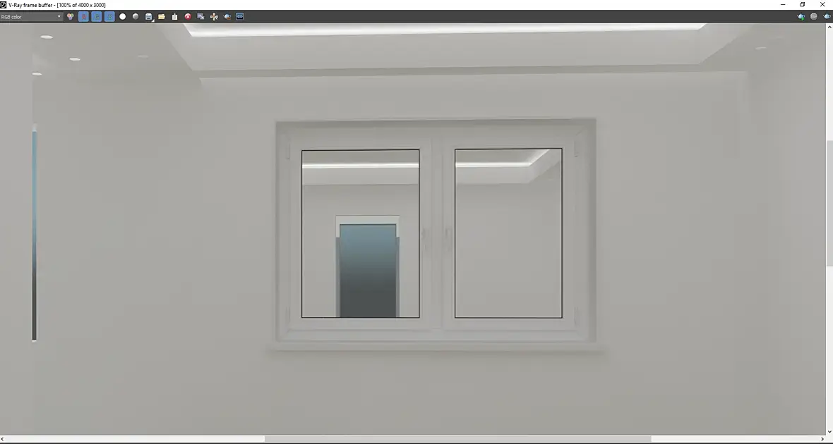

привет всем! прошу прошения за нубский вопрос. скачал модель окон с сайта но проблема в том что стекло зеркальное и не знаю по не опытности как изменить на обычное стекло. за ране спасибо
вот ссылка https://3ddd.ru/3dmodels/show/12_okon

На сайте c 22.09.2017
Сообщений: 7
Цитата Mirfen:
Сомневаюсь, что автор модели так нехорошо мог пошутить. Приложите картинку, как это у вас выглядит.
вот что получается. не могу понять после того как добавляю модификатор едитпол и удаляю полигон стекла всё равно остаётся зеркало или я что то не делаю правильно. нужна помошь по данному вопросу. и кстати попробовал другое окно из другой сборки там всё нормально. но вопрос всё равно остаётся на данной сборке окон.
На сайте c 20.02.2017
Сообщений: 1467
Ижевск
За стеклом что-то есть? Фон какой-нибудь? Если за окном не космическая чернота, то проверьте в настройках материала стекла параметр refraction.
Сообщений: 7
за окном висит vraysky с солнцем и всё
в этом и проблема что я не знаю как посмотреть на материалы стекла ибо не я создал эту модель.
если подскажете как это сделать буду очень признателен

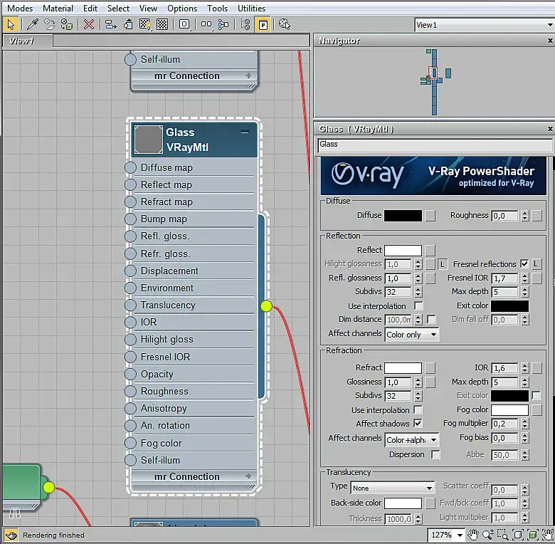

Сообщений: 1467
Ижевск
SirSerhio, запускаете редактор материалов, выбираете свободный слот, затем: material - pick from object и кликаете на стекло. В слоте должен будет появиться либо материал стекла, либо мультисаб всего окна. Если второе - в подматериалах будет стекло.
Сообщений: 7
спасибо за помощь и за то что быстро откликнулись. там была проблема в reflect настройки вместо стекла были зеркала. я бы сам настроил но не додумался что можно с пипеткой работать. новичок епта.
Сообщений: 7
Цитата Evilis:
SirSerhio
просто не выставлены были отражения по френснелю. Можете еще так настроить мат. Subdivs можно и 16, Affect shadows на усмотрение, с ним реальнее секло, но по просчету подольше.
P.S. Eсли окно за тюлью и прикрыто шторами, стекло можно и вообще удалить.
дык я удалял и было без разницы, зеркало получалось. я уже в ступоре был, кааак такое возможно?
Сообщений: 7
Цитата Evilis:
возможно вы удаляли только один полигон или только одно стекло ) в этой модели тройное стекло )
выделять нужно было не через пролигоны (4), а через элементы (5) )
хм интересно, не знал буду знать на будущее. спасибо за идей и за помощь.

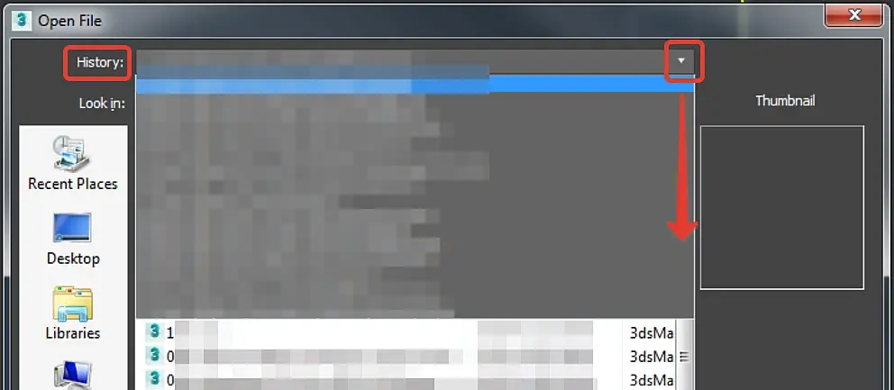

На сайте c 04.07.2016
Сообщений: 183
Макс так и не научился запоминать последние использованные папки? Я имею ввиду Open File, Import и т.д. Все открывает по дефолту из предустановленных.
Это никак не изменить? Или всё же появилась некая волшебная кнопка, запомнить последние папки в работе?

На сайте c 27.03.2008
Сообщений: 704
как-то, так

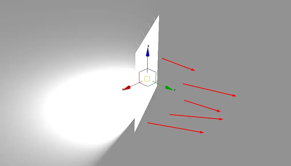

Вродь недавно что-то переключал в источнике света Corona Light дабы светило в обе стороны, теперь не могу понять как я это сделал?
На сайте c 26.08.2010
Сообщений: 972
Галочка Emit on both sides в настройках CoronaLight
На сайте c 17.12.2015
Сообщений: 1089
culler, поставить галочку emit both sides
