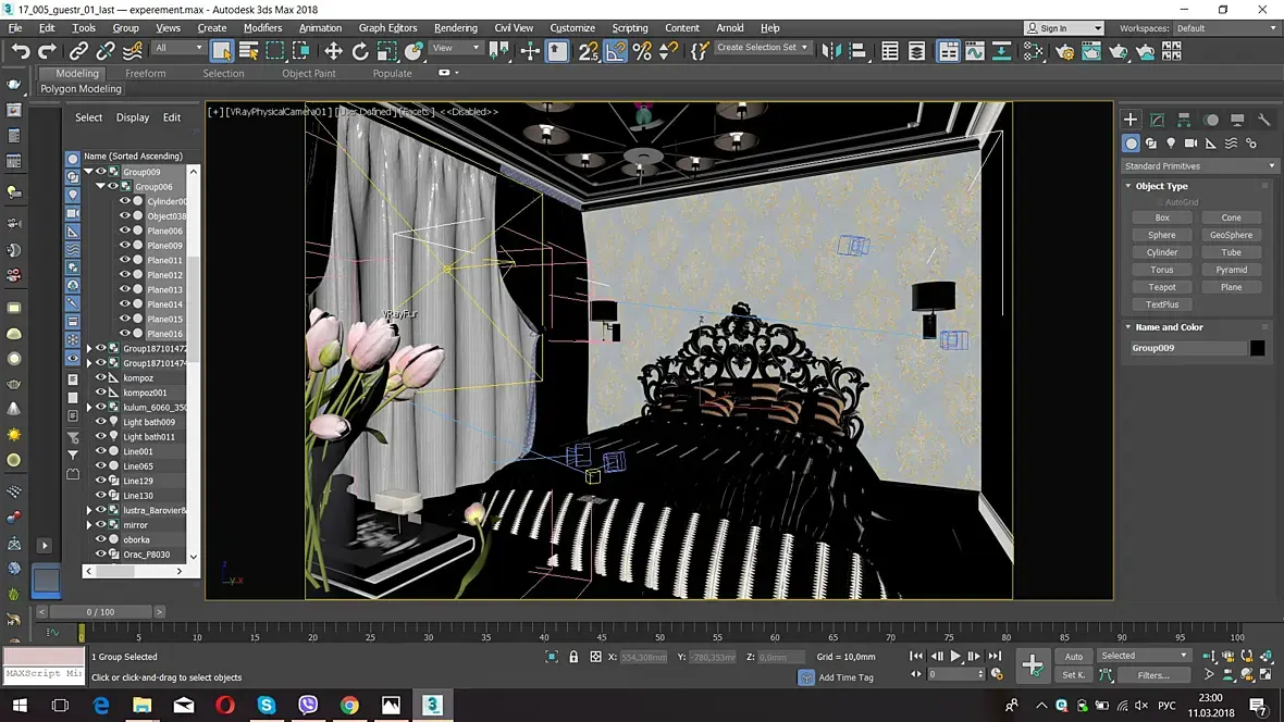

Помогите пож-ста переустановила макс на 2017 и внезапно возникал такая проблема
Объект периодически "разбиваются" на сигменты,когда их выделяшь,то снова всё в порядке
Работать можно,но это жутко раздражает(
Может в их парамерах или свойствах изменить что-то или в настройках сцены самой?((
Заранее спасибо!(Ну вот очень нужно)

Эта проблема скорей всего в дайверах на видео карту. Нужно обновить драйвера на видео карту.
У меня таже фигня в 2017 и 2018. А в 2015 все ок.

Видеокарта-(если я там посмотрела)) AMD Radeon HD 6570

У меня такая же видео карта, а это значит, что новых драйверов увы - нет, так как поддержка данной модели прекращена несколько лет назад.... Выход - откатиться до 2015 макса и работать спокойно дальше или использовать 2017-2018 макс как есть со всеми глюками, что мешают нормально работать и раздражают... smiley-wink.gif

А если я поменяю видеокарту на другую,то будет 3-д макс 2017 корректно работать и какую карту посоветуете?
Заранее спасибо

Если у Вас ноут, то никак, так как видео чип распаян на материнской плате ( как в моем случаи ). Если же обычный ПК, то, да, можно заменить на более новую. smiley-smile.gif

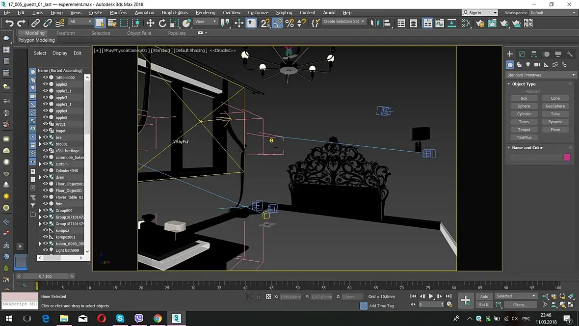

Ребята,все привет! Помогите найти ломаную Corona 1.7 пожалуйста smiley-search.gif
На сайте c 07.06.2017
Сообщений: 8
Винница, Украина
На сайте c 24.08.2014
Сообщений: 361
Волгоград

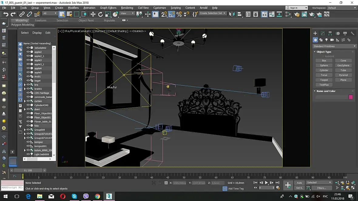

User defined -> Standart
http://prntscr.com/ipu6bo
Сообщений: 8
Винница, Украина
Пробовала, получилось еще хуже. Я там все настройки перепробовала - во всех отображалось не корректно.
Сообщений: 361
Волгоград
TetVn, вы сделайте как я вам говорил и нажмите кнопку D - должно пропасть <Disabled>
Сообщений: 8
Винница, Украина
Все так же

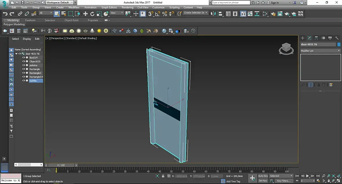

Приветствую. Подскажите пожалуста. Почему в модели межкомнатной двери не получается выделить только ручку, например, или только коробку, а выделяется при этом всё и из-за этого не могу применить Editable Poly?

Выделите модель, нажмите Group, в выпавшем списке Ungroup
