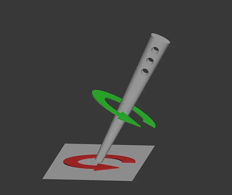

Можно ли как то произвольно задать ось вращения для объекта? Есть ножка стула (усеченный конус) Расположена под углом к полу. Необходимо вращать ее относительно оси вращения самой ножки (или оси симметрии ножки, если так понятнее), прямо под наклоном, чтобы местоположение и направление наклона оставалось исходным. Или вращение происходит только относительно осей глобальной системы координат?
На сайте c 23.10.2012
Сообщений: 841
Курган
Цитата Evilis:
Пивот выставите как требуется и все.
После reset xform

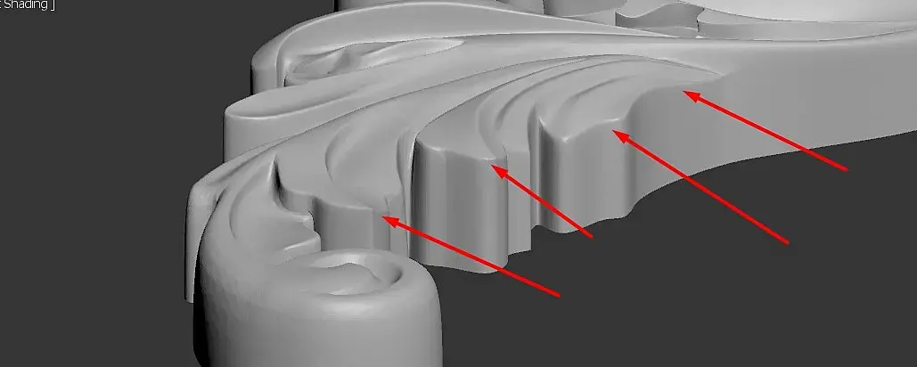

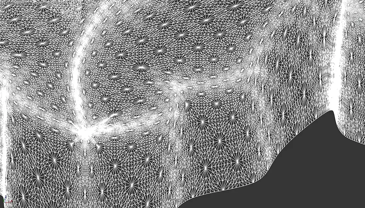

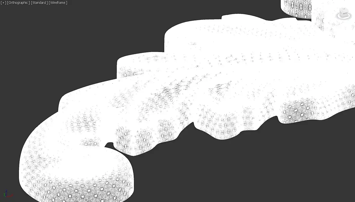

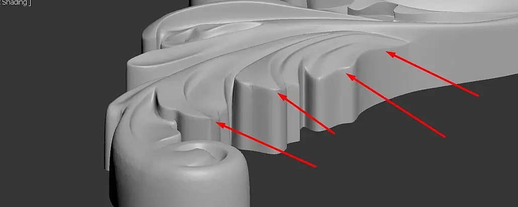

Подскажите пожалуйста как в готовой модели сильнее скруглить грани?
Сообщений: 841
Курган
Сетку покажите

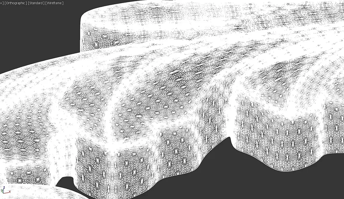

На сайте c 11.05.2020
Сообщений: 24
вот , с разной степенью масштабирования
На сайте c 12.02.2016
Сообщений: 194
С такой плотностью сетки только в ZBrush! Либо делать Ретопологию, но это дольше))
Сообщений: 4781
Denis555655
в рибоне попробуйте инструменты скульпта смуф или релакс там есть кисти
либо в скульпт софте как написали

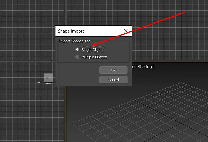

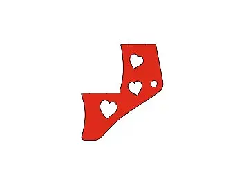

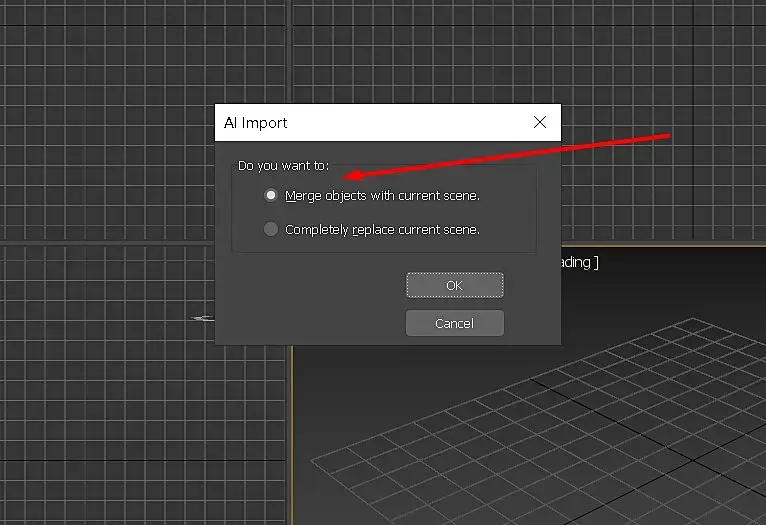

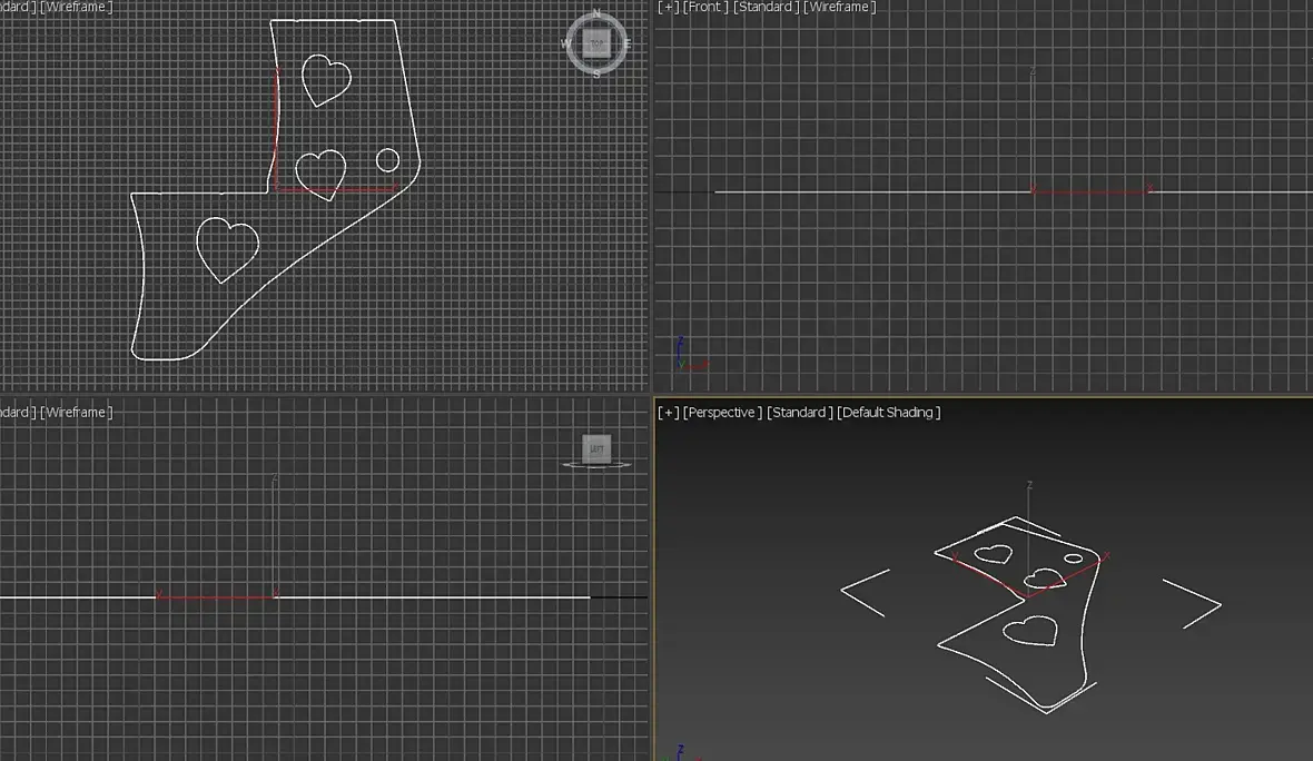

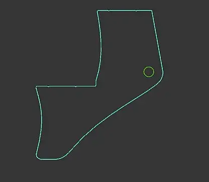

экспортирую из Coreldraw  фигуру в кривых, сохранен в формате adobe illustrator ver. 3.0
на фигуре 3 сердечка и кружок.

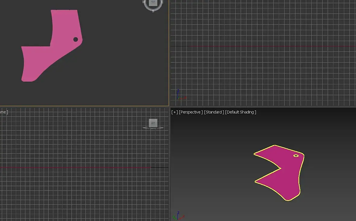

при использовании модификатора Extrude внутри контура фигуры некорректно происходит выдавливание.
кружок и сердечки являются вырезами в детали и не должны выдавливаться, однако не выдавливается лишь кружочек , а сердечек на детали как бы нет после Extrude
а по задумке должно быть так:
Сообщений: 841
Курган

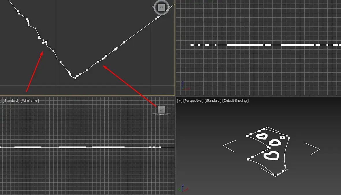

Свелдить вершины и зааттачить все сплайны
Сообщений: 24
не получается. результат пока прежний
я сначала выделяю обьект, в данном случае одно сердечко. применяю к нему модификатор Vertex Weld   - и сердечко становится невидимым.
применяю к кружочку - он не исчезает.
Сообщений: 7042
Не знаю откуда у Вас эта модель, но если нужна сетка с возможностью ее редактирования, то нужно ее строить по другому. За скульпт-софт не скажу, т.к. не владею, но в максе качественно отредактировать подобную модель, по-моему, невозможно. В случае же правильной топологии, это не составит особого труда.
Для того, чтобы свелдить вершины, нужно выделить весь сплайн, т.е. все крнтуры из которых он состоит и потом применить команду Weld. Если после этого выдавливание происходит некорректно, то ручками посмотреть вершины, найти те, которые не свлдились и свелдить. Если все кривые в составе сплайна будут замкнуты и находиться в одной плоскости, то екструд сработает четко.
Сообщений: 24
"ручками посмотреть вершины, найти те, которые не свлдились и свелдить"
не понял как этот делать, но ключевых точек было очень много в сплайне.
перерисовал сердце вручную состоящее всего из 2х точек и Extrude сработал корректно

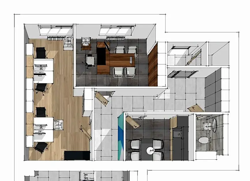

Подскажите, это что-то типа VrayToon, но еще более "карандашно", может плагин какой ?
На сайте c 01.09.2018
Сообщений: 11
Это походу sketchUp
там есть такие стили отображения
