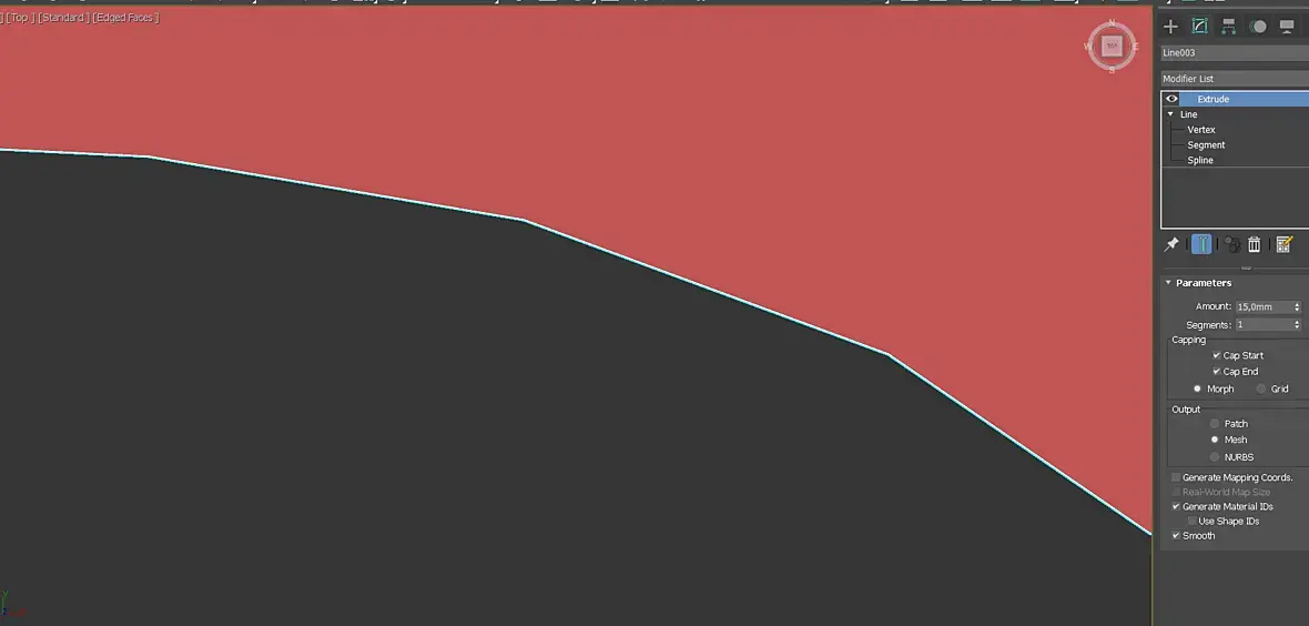

Подскажите пожалуйста, в  рисую Line Bezier ,  процессе рисовки линия плавная гнутая, а по факту потом при сильном увеличении наблюдаю ломаную кривую   - что делаю не так??
На сайте c 27.02.2010
Сообщений: 3663
Херсон,Украина
Line ---> в свитке Interpolation кол-во Steps увеличьте.
На сайте c 11.05.2020
Сообщений: 24
благодарю!

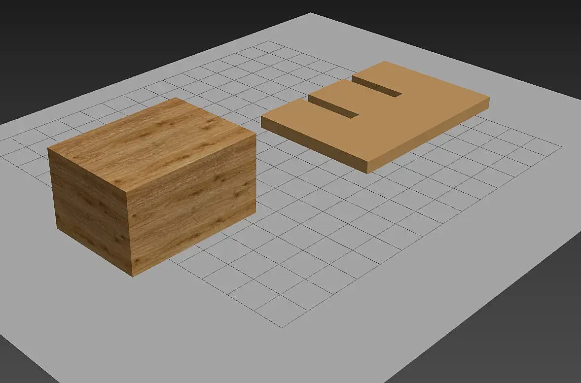

Здравствуйте.
Вопрос: если создаю box и применяю к нему материал дерево, то все получается. (материал применяю через diffuse - bitmap )
рядом импортированный чертеж в формате AI , к нему применен модификатор extrude. Далее к этой фигуре применен тот же материал дерево, что  и к box. но на этой фигуре материал дерево отображается как однородная коричневая заливка. почему результат не как у box ?
На сайте c 10.06.2008
Сообщений: 4730
Denis555655, слышали когда-нибудь про развёртки 3d моделей? Вот в вашем случае как раз отсутствие развёртки на детали и даёт такой эффект.
Сообщений: 24
Parik, спасибо, не слышал. буду читать :)
а все-так вопрос тот же самый  - как мне без создания развертки удалось назначить материал дерево фигуре, созданной в кривых в corel , экспортированной в 3d max  и выдавленной extrude??
На сайте c 29.03.2016
Сообщений: 58
город Минск
Denis555655 без развертки никак. Можете сверху на модель накинуть модификатор UVW Map и выбрать вариант наложения box.
Сообщений: 24
JeNeK_99 , так я же без развертки сделал. я сегодня только узнал про развертку. а конструкцию в максе делал полгода назад как начал max изучать
Сообщений: 4730
Denis555655, развертка часто создается автоматом, какой-нить стандартный бокс-маппинг.
Сообщений: 24
ясно. спасибо. буду изучать развертку

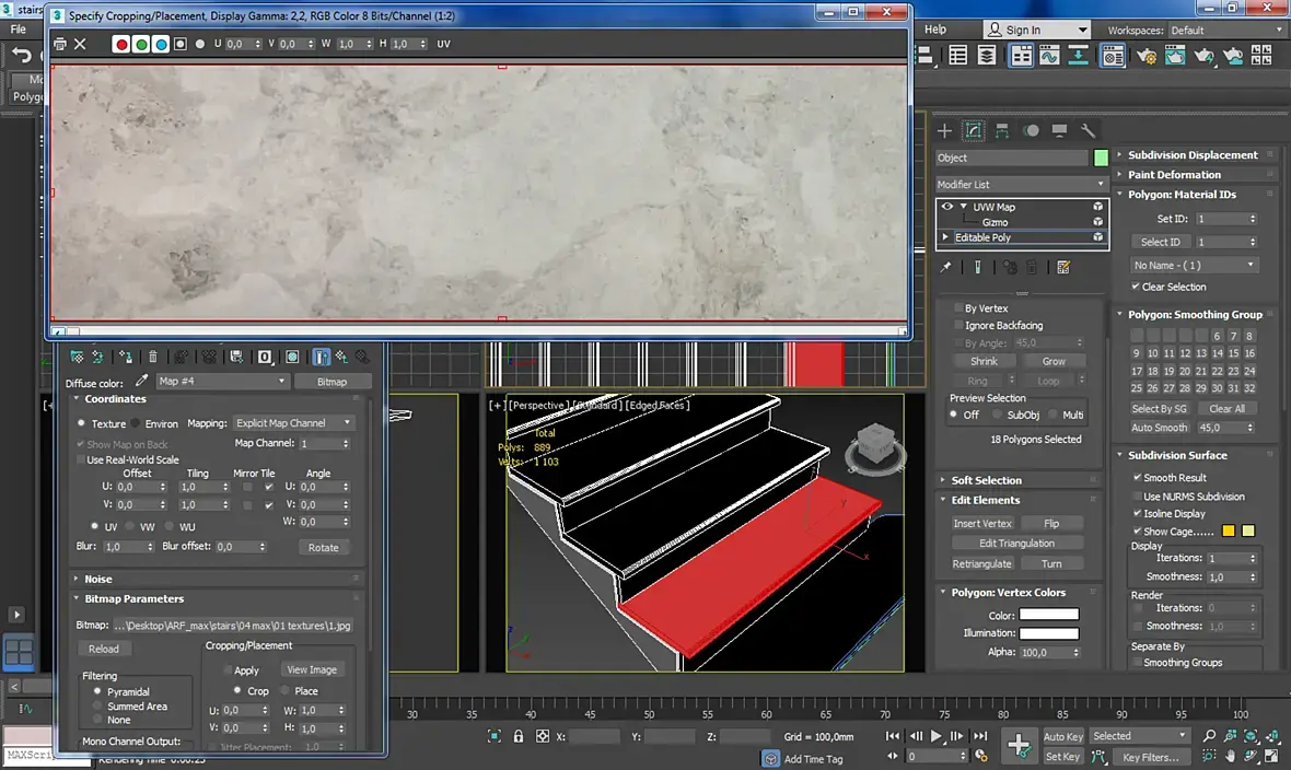

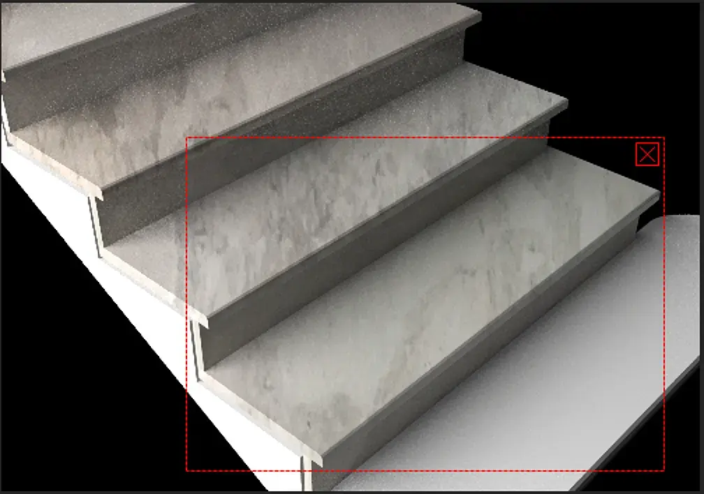

Добрый день.
Пожалуйста, помогите с текстурами. Не ложится материал на лестницу. Использую Multi/Sub-object(set id поставила), diffuse - bitmap. Галку отключила - use real world scale. При поставленной галке растягивает текстуру. Пробовала вводить size, не помогло   Пробовала с uvw map и без него, без изменений.  3ds max 2018/corona 1.6
Сообщений: 3663
Херсон,Украина
Проверьте Map Channel у uvw map.
У Вас в материале он - 1.
А на модификаторе другой канал может стоять.
На сайте c 03.04.2015
Сообщений: 15
Спасибо за ответ. Проверила, везде стоит 1(и материал, и модификатор)..
Сообщений: 3663
Херсон,Украина
Покажите скрин свитка uvw map.
