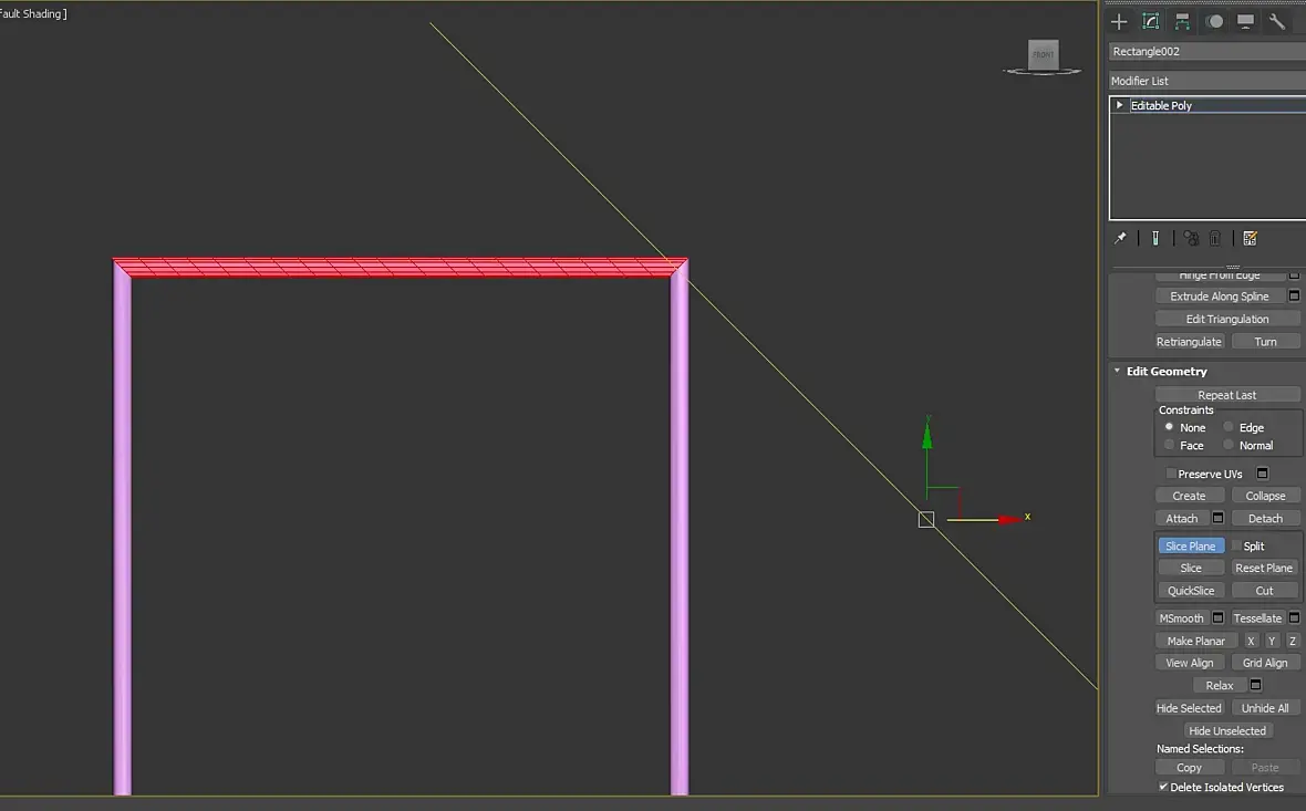

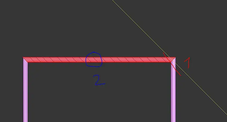

Друзья! подскажите как нарезать полигоны,  равномерно под 45 градусов по всему периметру на круглом профиле.
? на круглом профиле.
Сначала делаешь надрез под 45 справа. потом выделяешь edge ring и применяешь connect с нужным числом сегментов

Спасибо! БОЛЬШОЕ!

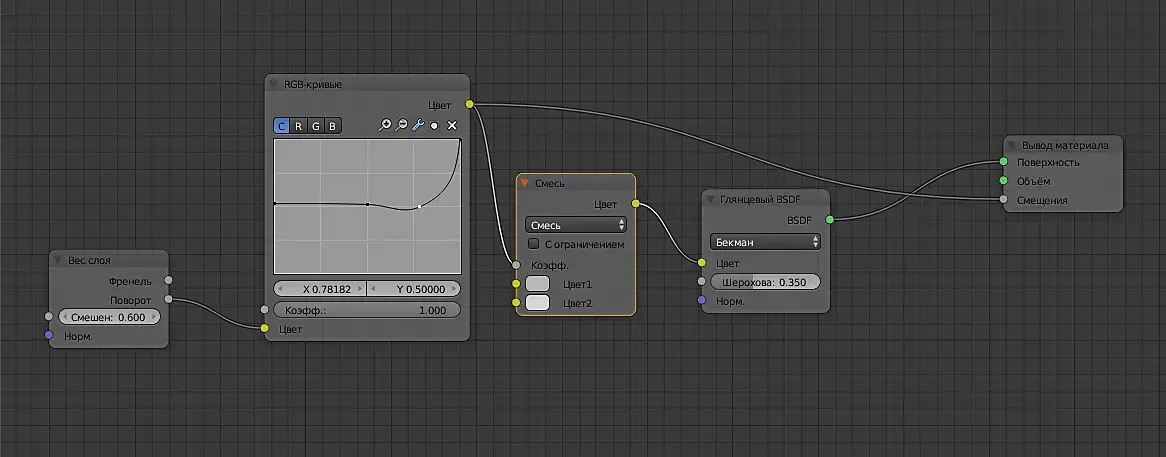

Подскажите, есть способ автоматически перенести шейдеры из блендера в 3ds max vray?

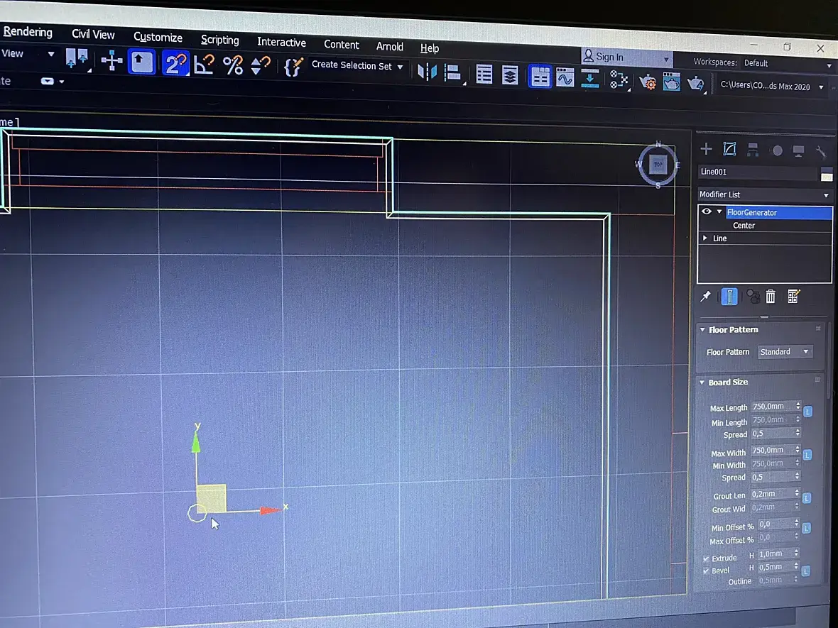

Добрый день. Подскажите пожалуйста у меня Мах 2020. FloorGenerator подключён .
создаю замкнутую линию ,применяю к ней FloorGenerator ,а он не создает плашки, а какой-то багет только.
На сайте c 24.03.2019
Сообщений: 14
Попробуй перевести в едит поли, детачнуть нужный полигон и на него уже кидаль флор

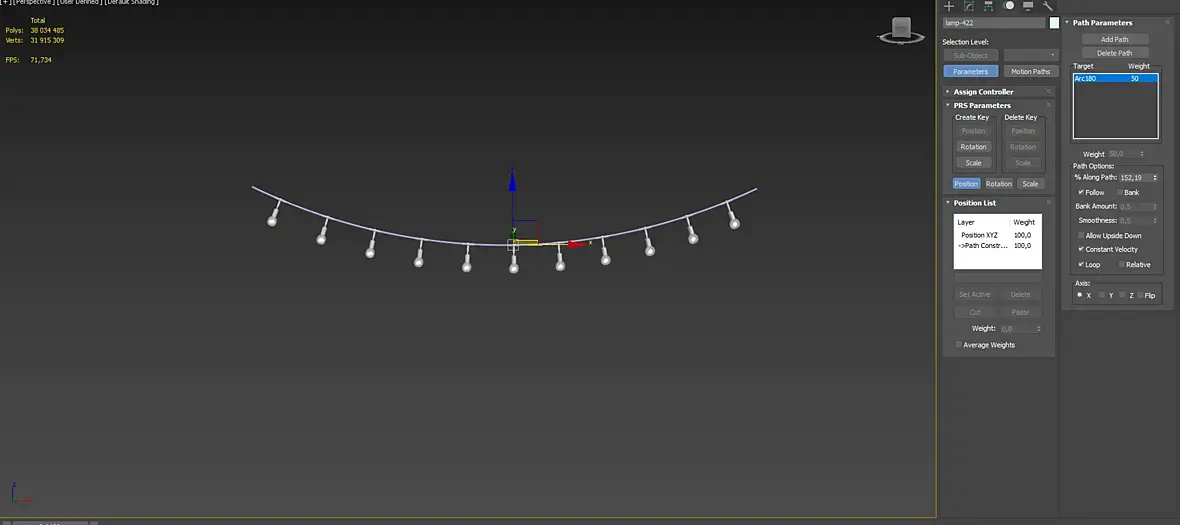

Развесил лампочки по сплайну через Animation-Constraints-Path Constraint. Нужно размножить эту конструкцию, но лампочки из-за привязки двигаться не хотят. Можно как-то "запечь" их положение, чтобы получить возможность их копирования вместе со сплайном?
На сайте c 29.08.2009
Сообщений: 179
Гётеборг
Tools - snapshot

Благодарю!

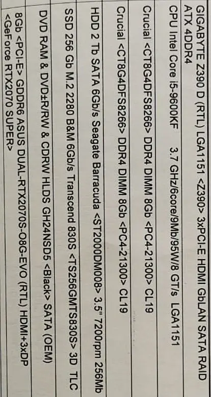

подскажите пожалуйста, имеет ли смысл менять систему для начальной работы в 3d max
то что есть сейчас (ноутбук):
Имя ОС Майкрософт Windows 10 Pro Модель Aspire F5-573G Тип Компьютер на базе x64 SKU системы Aspire F5-573G_108F_1.03 Процессор Intel(R) Core(TM) i7-6500U CPU @ 2.50GHz, 2601 МГц, ядер: 2, логических процессоров: 4 Версия BIOS Insyde Corp. V1.03, 21.03.2016 Версия SMBIOS 3.0 Версия встроенного контроллера 1.50 Изготовитель основной платы Acer Модель основной платы Captain_SK Версия основной платы V1.03 Установленная оперативная память (RAM) 16,0 ГБ Полный объем физической памяти 15,9 ГБ Доступно физической памяти 11,1 ГБ Всего виртуальной памяти 18,3 ГБ Доступно виртуальной памяти 13,2 ГБ Размер файла подкачки 2,38 ГБ
вот что предлагают (стационарный комп):
