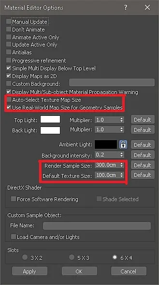

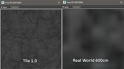

Первый проект на котором стараюсь полностью перейти на Real World координаты текстур. И сходу супер неприятный момент всплыл который не особо понимаю как исправить. В общем масштаб предпросмотра текстур черти пойми как работает. То есть когда я микскую текстуры, или использую композит, или еще какую нить ноду - мне супер неудобно работать с материалом.

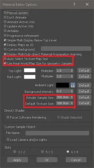

Эти настройки крутил-крутил, вроде вообще ниче не менялось.
Как с этим Real World-ом жить то ?

А, ну ок, там это просто не было указано. Тады никак. Эти превьюхи неверные и всё тут. Она (composite) читает эти мм именно как цифры. Т.е. если вбить 1 на 1 мм то покажет правильно :-)

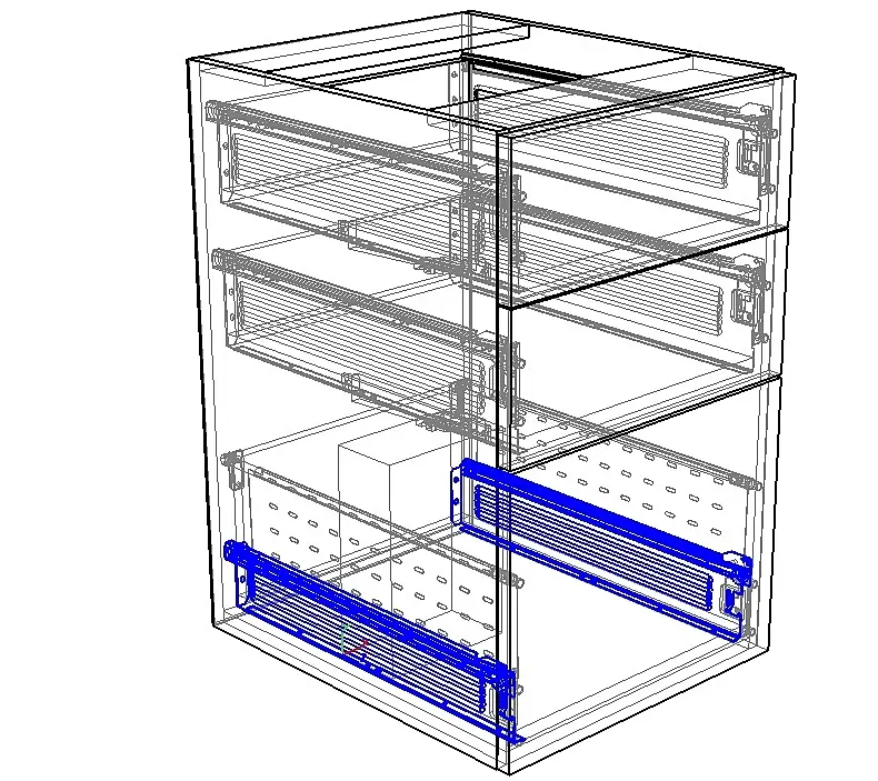

Добрый день! Уже поднималась тема. Не могу найти, как в максе настроить материал, что бы
корпусная мебель была как на фото с базис мебельщик.

wosserOne, я вообще не понял что вы написали. Какой проводник. Какое превью.
Превью то не работает адекватно. В том то и проблема в этом и вопрос был.
Оно нигде кроме рендера не отображается нормально в Real World координатах.

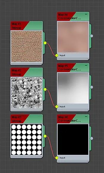

Проблема не в шарике-кубике на итоговом превью материала. А в самих нодах в матэдиторе.
Когда например через Микс смешивает Noise и Битмапу, а сам Микс лежит в Композите.
В итоге одна нода корректно отображается. Другая скукоженная. Ноиз мыльный, как он смешивается на глаз не понятно из за масштаба скукоженного в превью-ноде. Создавая свой материал проблем в целом нету, но возвращаясь к какому то готовому или чужому материалу, сложно порой делать какие то правки, не из за его структуры а именно из за вида самих нод. Когда какие нить дирты/маски и тд выглядят как пятна размытые. Хочешь подправить цвет диффуза, например, а он тебе показывает 100х100 пикселей квадратик где даже цвета нету с текстуры который ты собрался править. И сиди вот гадай, или включай каждый раз интерактив рендер.

а вообще - превью едитора Макса не рассчитано на ворлд в принципе.. поэтому способ есть довольно простой - это поменять шарики (кубики) на кастомные фигуры с другими координатами uvw map - собственно в этом всё и дело.
можно вообще плоскости загнать, нафиг эти шары Вам нужны? больше поляна будет для видимости карт (как вариант)

wosserOne, вот битмапы с Real World, просто как только подключаешь их к например ColorCorrect/Mix/Composite/CoronaMix/CoronaColorCorrect/Tiles, и еще тонне разных нод - их сразу скукоживает до такого состояния что ты не поймешь что там вообще на текстуре. Или как она преобразуется при смешивании/наложении и тд. Последний пример, вообще наиболее бесячий. Когда текстуру скукоживает так что ты даже не понимаешь что на ней должно быть. А теперь представить себе что в одном композите, есть битмапы с разным Real World размером, в итоге это смешивается таким макаром что вообще непонятно, на рендере то оно норм выглядит. Потому приходится сидеть с интерактивом. А вот без Real World, такой проблемы в принципе нету. То есть вообще не нужно рендрить или на шарик смотреть. Все видно уже в самих превью от нод.
Ноды просто воспринимают любую текстуру как 1х1см например. Потому показывают 1/100 битмапы с Real World, это конечно вообще рак мозга от разрабов 3Ds Max допускать такое... Но я надеялся что будет какое то быстрое и простое решение без отказа от Real World (почему не могу отказаться уже писал).

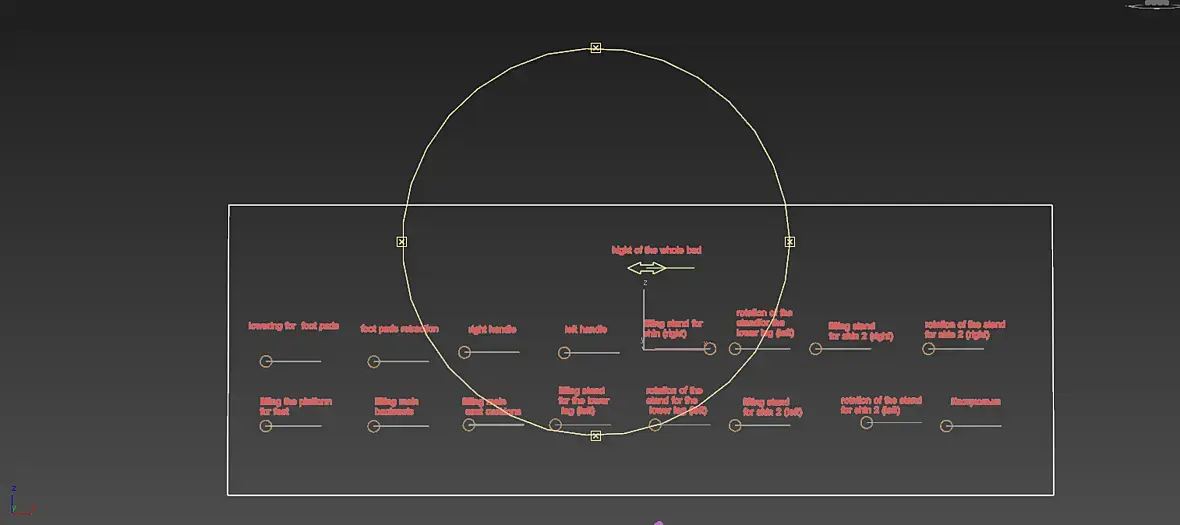

люди добрые, есть такой вопрос:
вот сделал я риггинг, расставил контроллеры сплайновые
и вот хочу сделать так, что бы эти контроллеры находились в ректангле и не могли выйти наружу за него, т.е. ректангл я мог бы двигать вместе с содержимым внутри а вот вытянуть любой контроллер наружу не смог бы
скрин прилагаю

нашел решение, спасибо

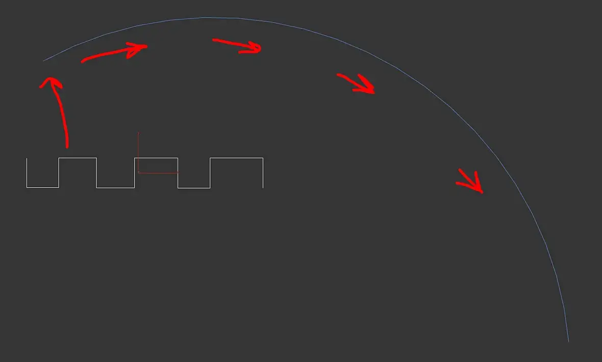

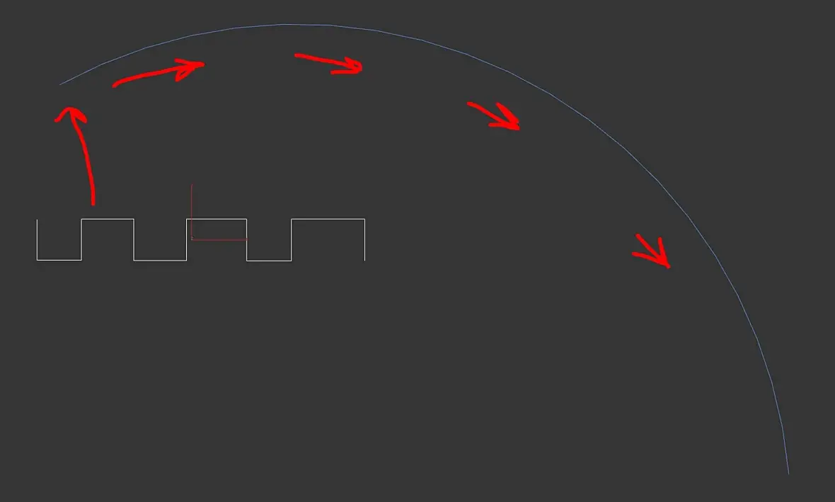

Вопрос такой, как можно направить один сплайн по пути другого сплайна, может есть какие то скрипты, пример прикладываю. Есть форма изогнутая и есть профиль который нужно пустить по этой форме, чтоб она чётко легла

bend, pathdeform

точняк, патчдеформ подойдёт. Причём я про него знаю, но забываю такие нюансы, потому что редко юзаю, спасибо, вы спасли мой завтрашний рабочий день, я уже собирался вручную расставлять

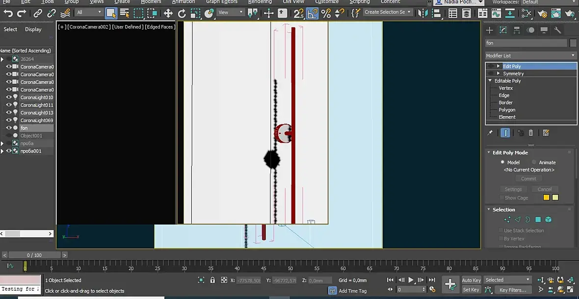

Всем привет. подскажите пожалуйста, возникла такая проблемка, может кто знает почему и как это убрать?будто при загрузке файла часть экрана зависла
