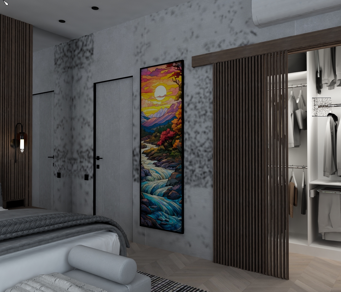

по совету убрал в свипе галку смус пас и что?! и ни че го..но советы дают с абсолютной уверенностью.

всем здрасти)
надеюсь вы поможете и посоветуете. на стене появляются пятна. уже не знаю  что делать

Цитата irinakrivorotova:
всем здрасти)
Переходите на корону)
убирайте самосветы, ставьте нормально свет через порталы, чтобы прохождению лучей ничего не мешало, ни стекло, ни штора

Переходите на брут форс, в вирее )

А у вас случайно объект стен не продублирован? Выглядит очень похоже. или полигоны внутри одного объекта продублированы.

Пятна - продублирована геометрия. Нужно удалить лишнее. Пятна появляются на вирей там где плоскости совпадают. Случайно скопировали. Нужно фильтрануть сцену на вирусы и колизии.
Если бы пользовались короной - она бы простила многое.

Стены поменяйте и простой мат накиньте сначала.

Дублирующие стены, возможно. Проверьте, стена наслаивается на стену. Такое случается.
