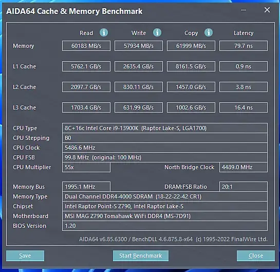

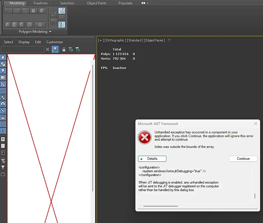

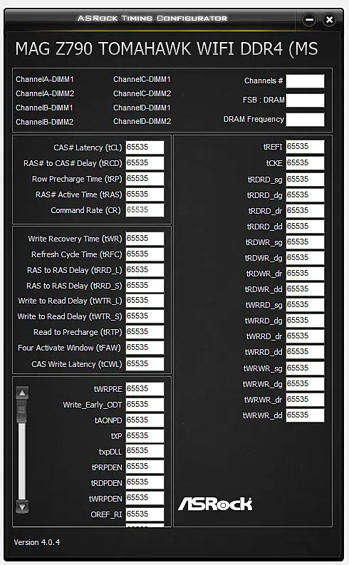

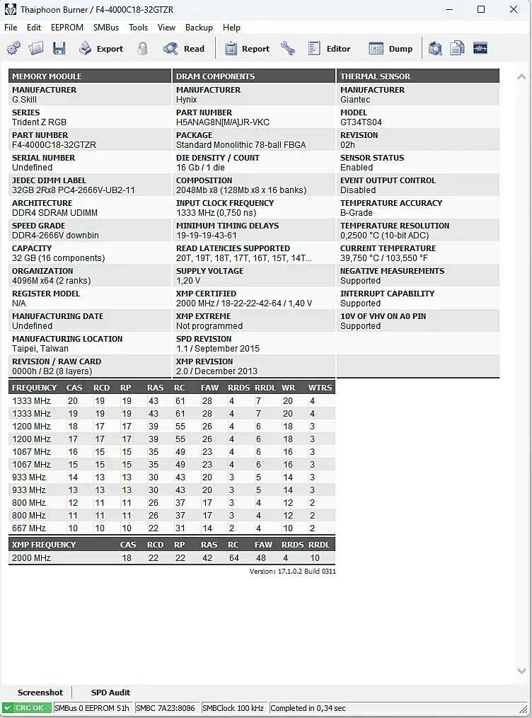

Цитата v01ce:
Работала себе корректно система на
Win11 с i9 13900k + MSI z790 Tomahawk WiFi DDR4 с 2 плашками памяти по 32Гб в XMP на 3600 в дефалте и все было хорошо.
Заменил на плашки 2*32Гб 4000.
По тестам (в дефалте) вроде всё нарядно:
Но макс крашится
и Asrock Timing Configurator ничего сделать не даёт.
И вот вообще в растерянности.
А что за плашки - вовсе непонятно :)
если ты про то что у тебя слои падают в красный крест это не проблема железа... это проблема софта, причина в том что корона начиная с 8 (у меня так случилось) перестала полностью воспринимать кириллицу. Если у тебя в названиях слоев, объектов, групп есть кирилица у тебя так и будет падать меняй все названия на латиницу и все будет ок.

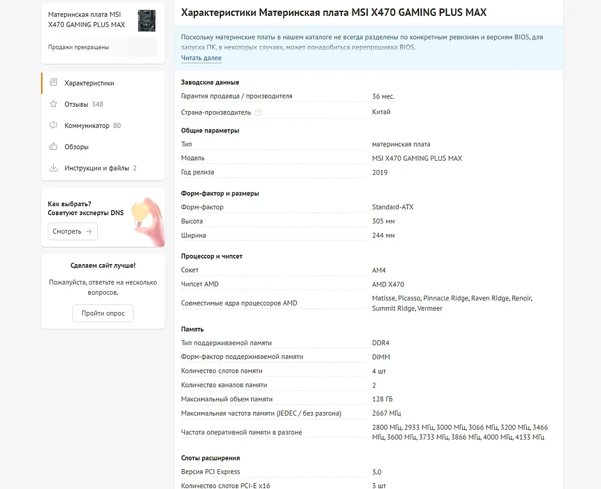

Добрый день. Может кто-нибудь делал такой эксперимент и может подсказать. у меня стоит материнская плата msi x470 gaming pro и 32 гб оперативной памяти. указано что материнская плата поддерживает максимум 64 гб. Есть идея купить две планки по 32 гб и сделать 96гб оперативную память. вроде бы где-то в форуме обсуждали такое, но, к сожалению, не могу найти. будет ли вся эта штука работать или как повезет?
На сайте c 19.04.2019
Сообщений: 805
заходите на сайт мси и  смотрите сколько можно поставить
На сайте c 11.08.2011
Сообщений: 33
Минск
Цитата shafxat:
Моя материнская плата правильно называется MSI X470 GAMING PRO CARBON и она 2018 года. на сайте и написано, что максимум 64 гб. вот и смущает, что некоторые модели с таким же чипсетом поддерживают 128 гб. если биос обновить, может и в мою можно больше запихнуть памяти.
