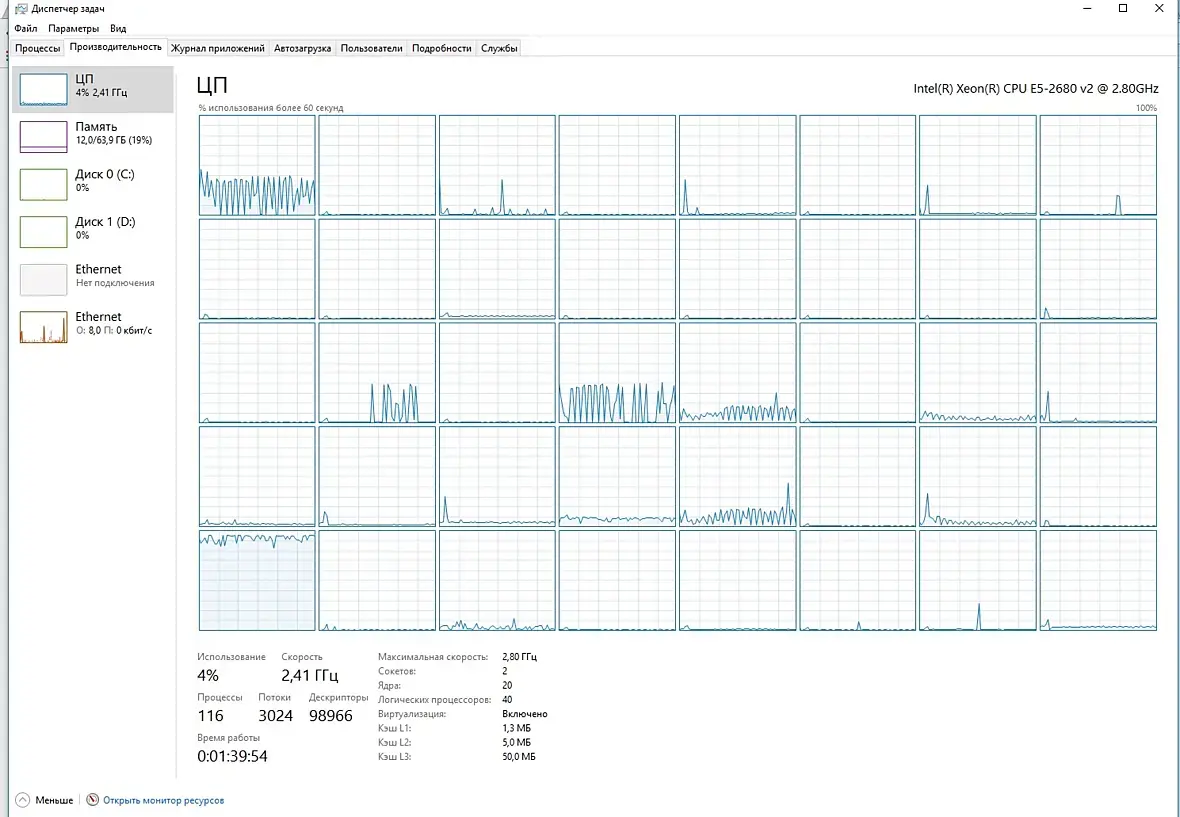

На сайте c 08.08.2016
Сообщений: 40
Украина г.Львов
Вот что показывает диспетчер задач

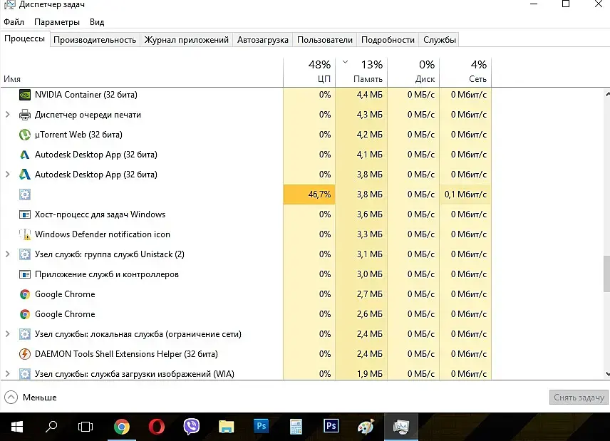

Сообщений: 40
Украина г.Львов
Rebate Вот что я еще обнаружил у себя в диспетчере задач... что это может быть?
При том что практически все выключено, работают только хром и фоновые программы
Сообщений: 3990
Что угодно. Может майнер. Убейте процесс и посмотрите на вьюпорт, вырастит ли фпс.
Проверить все автозагрузки в msconfig, выключить всё подозрительные службы там же. Посмотреть сторонние программы в Удаление программ. Почистить клинерами, просканировать обновленным анивирусом.
Сообщений: 40
Украина г.Львов
olegfantastic Я проблему решил... На самом деле у меня была проблема не в максе, а в вирусе который забрался через браузер хром и в системе он запускал неизвестное действие что и грузило мне ЦП. Отключил это действие и все начало хорошо работать.
