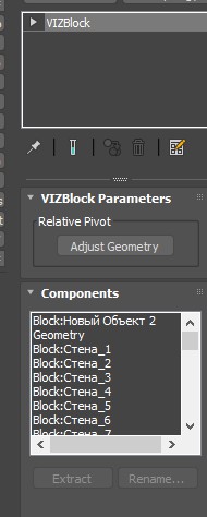

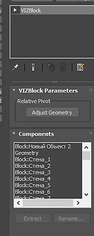

Кароч выяснил. Тормоза были из-за импорта DWG файла, когда импортишь единым объектом

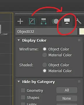

2022 макс, Райзен 3950х  тормозит из-за панели "модифи" едит поли. Если переключиться на любую другую панель (например "Дисплей") то летает все. Получается ни проц ни видекарта не причем.Лаг из-за перерисовки гребаной панели "модифи" как лечить не понятно.
На сайте c 22.04.2017
Сообщений: 961
можно сбросить настройки макса на стандартные.
