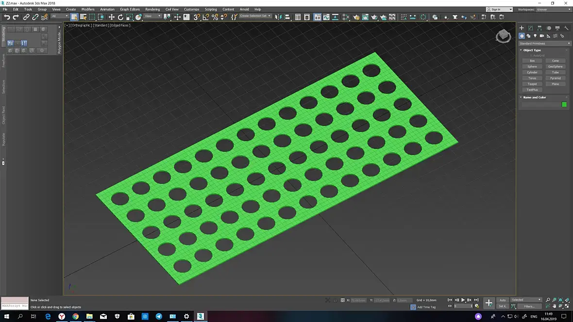

Ryadovoy,  у меня ситуация один в один, жёстко лагает вьюпорт (всё зависает секунд на 20) при булиане, объект очень простой, скриншот прилагаю. Драйвера только что обновил. Разницы ни какой. Уже задалбался с этой проблемой, подвисает на простых задачах. Опиши пожалуйста более подробно последовательность действий, я нуб в этой теме. Конфигурация компа. Windows 10 x64. Max 2018.  Процессор AMD Ryzen 7 1700X 3.40GHz. ОЗУ 16 Гб. Все стоит на SSD. Видеокарта NVIDIA GeForce GTX 1060 6GB.

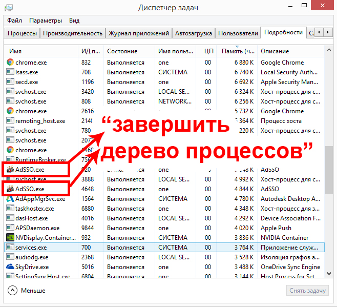

На сайте c 04.12.2011
Может кому и поможет. Сталкивался с аналогичной проблемой-макс 2019 зависал на простых операциях по 5-7 секунд. Жутко вымораживало от такой работы). Помогло отключение в "диспетчере задача/подробности" файла adsso.exe (обновление контента системы). Причем как я понял открывается файл на каждое из ядро, а если работаешь в двух и более файлах одновременно, то все это можно умножать на два и более.
