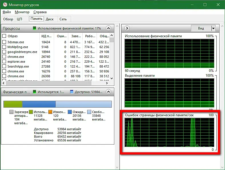

Parik, перезапуск макса не помогает. Но идея хорошая - я как-бы не очень разбираюсь в файлах подкачки, но вот в мониторе ресурсов во время сохранения сцены, график "ошибок страницы физической памяти/сек" зашкаливает.

Также в мониторе ресурсов увидел, что во время работы во вьюпорте работает только один третий узел последнего ЦП, все остальные покуривают. Может в этом все дело?

mozag, ради интереса, если есть время, то включи на ночь какой-нить комплексный тест оперативки. Очень странные графики у тебя, ИМХО.
