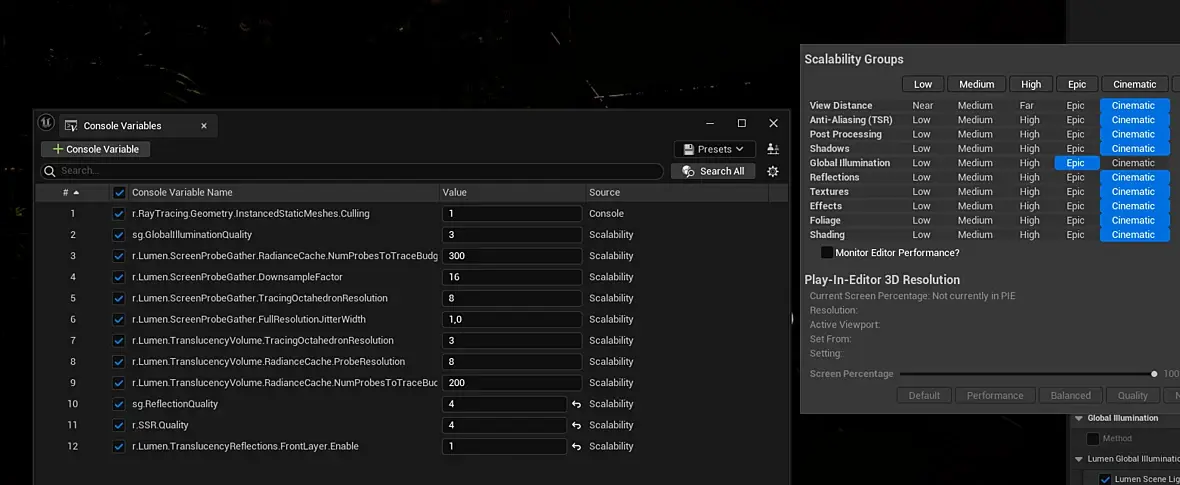

кстати, я тут писал ранее пост (удалил потом) про полосы на картинке в анимации с люмен в 4К, в FullHD было все чисто. На форуме анрила писал, один человек тоже столкнулся с подобным и выяснил, что в глобалке должен быть epic. Если интересно, вот ссылка -�https://forums.unrealengine.com/t/lines-on-animation/1293139/4
Такие полосы появляются если в настройках Lumen повышать Final Gather выше 5.0 Кстати если открыть Console Variable, и переключать разные пункты настроек то можно налету видеть какие наборы настроек каждый пункт переключает и в какую сторону.

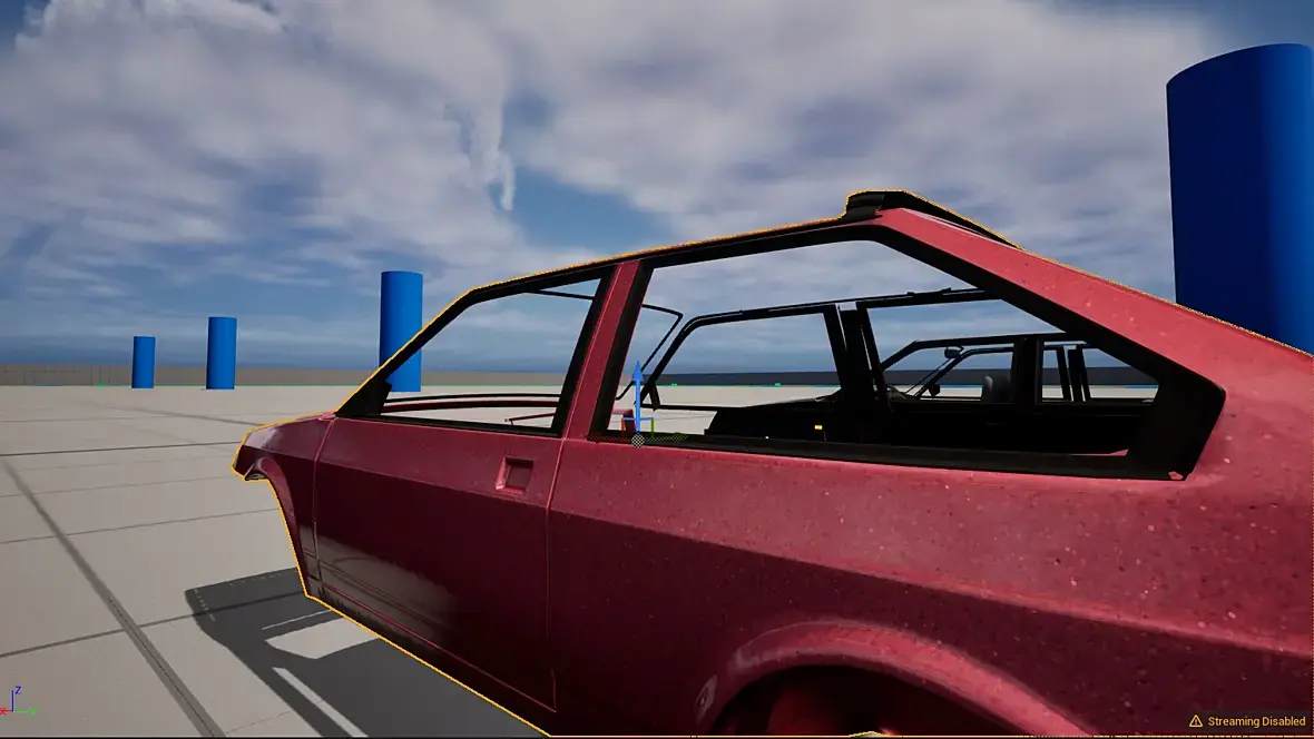

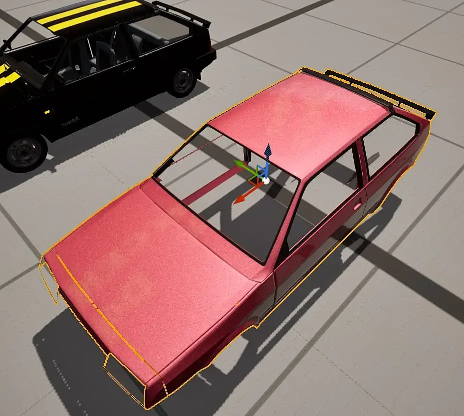

Всем привет!Что это за качели? Почему ее крутит при запуске?
Коллизии проверял, на кузове убрал на колесах установил как Sphere. Пробовал вобще убрать везде колизии(не помогает)

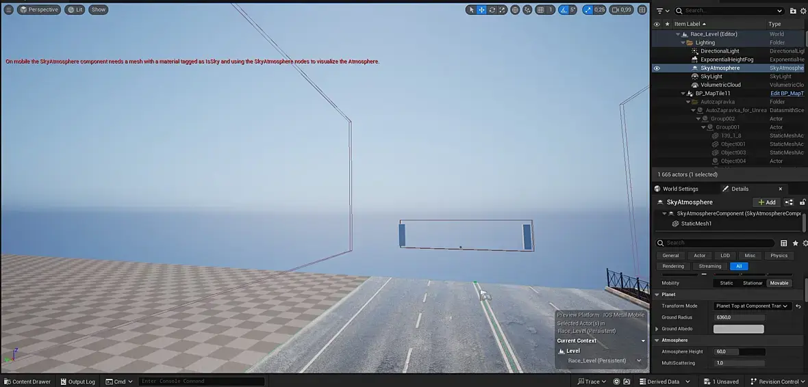

Всем привет! Подскажите что нужно поправить, чтобы исправить эту ошибку, как я понимаю тут слетела сетка облаков и ее нужно создать? или я не в правильно направлении размышляю? в обычном режиме облака есть, но когда включаю режим IOS, облака слетают и вылезает это сообщение

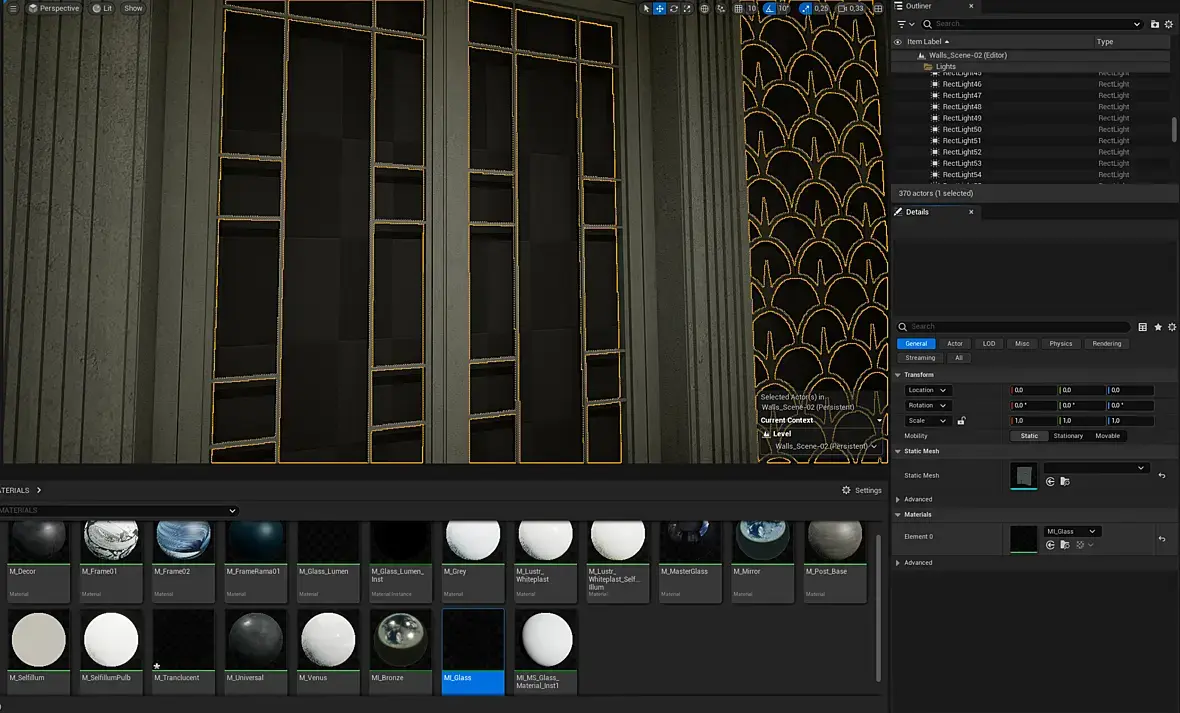

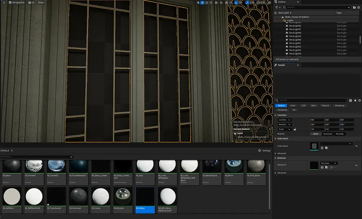

Возникла проблема с материалом стекла. Оно не отображается на объекте, вместо него серая сетка. На других объектах этот же материал отображается нормально. Кто нибудь знает в чем проблема?
На сайте c 11.02.2011
Сообщений: 390
вполне вероятно что за стеклом другой объект, к которому не применен материал
