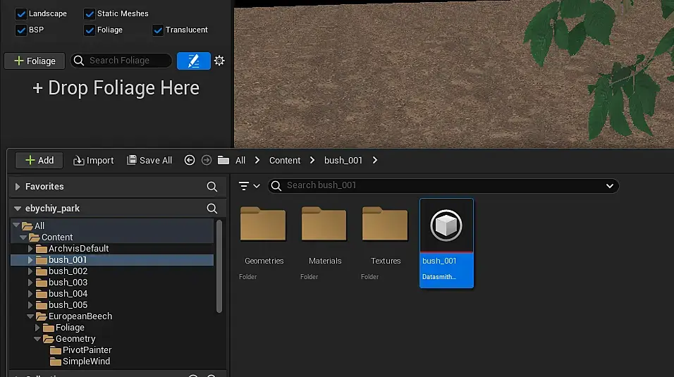

Привет! Добавляю растительность из макса, экспорт через datasmith, как сделать, чтоб можно было использовать его как растение, через foliage? Не знаю, понятно ли получилось объяснить, анриал только начал изучать, много вопросов и непонятного))
На сайте c 24.06.2014
Сообщений: 5053
spush, выбрать инструмент Foliage, открыть Контент браузер где лежит статик-меш растения, перетянуть его мышью в область панели Foliage, оно предложит создать Foliage Type, создаете его куда нить или рядом с обычным статик мешем. Все. Оно появляется в списке. Либо просто в папке в контент браузере нажать ПКМ и выбрать Foliage контейнер (объект), и внутри него добавить Статик Меш нужный.
спасибо! но именно так я и думал должно получиться, но у меня при перетаскивании ничего не прелагает и на панель foliage тупо не перетаскивается(
с самим мешем может что то? то, что он красным подчёрнут - это ок?
Сообщений: 5053
Это не Меш. Это объект содержащий инфу про Датасмит.
Меш находиться в папке Geometries
На сайте c 16.08.2013
Сообщений: 156
Цитата Earanak:
спасибо! а то я б ещё долго тупил))
Цитата Earanak:
ещё тогда можно вопрос) тоже не могу понять - как создать новый actor, чтоб в нём растительность рисовать, у меня пока всё в одном получается)
Сообщений: 5053
Четыре варианта, но это не совсем то как вы бы хотели (как я понял) :
1.) Разрезать Уровень на Саб-Уровни. И в Саб-Уровнях держать свой Foliage набор растений. Проблема тут в том что в отличии от World Partition классические Уровни и Саб-Уровни не экономят память, при их отключении (они остаются в памяти, хоть и не видны на рендере). Я полностью от этого подхода отказался, для больших тяжелых сцен не подходит. Но например в последней сцене от Эпиков они почему то ее все равно используют старую систему. Т.е условно травка в одном слое. Кустики в другом. Деревья в третьем.  https://www.unrealengine.com/marketplace/en-US/product/hillside-sample-project
2.) Работать в World Partition системе - она Автоматом разрезает Foliage на куски по 128х128 метров (или на такие как укажите). Это сильно облегчает работу движку. Особенно когда там 2-3 миллиона растений неоптимизированных на сотни миллиардов полигонов. Я вот работаю в очень большой сцене жилого комплекса, и в обычной системе уровня когда все Foliage в едином Экторе - я не мог работать. Выделение или редактирование - убивало все и все зависало. А через WP + DataLayers все летает.
3.) Использовать Процедурную генерацию растений. Таким образом держать генераторы растений в отдельных объектах. Правда увы, все равно все растения будут в единой системе. Но World Partition снова таки тут спасает.
4.) Использовать ISM/HISM иерархии. Например ForestPack в 3Ds Max через Datasmith переносит растения сразу в HISM иерархии. Таким образом можно разрезать все это на куски. Но работать с этим неудобно без этого плагина - https://www.unrealengine.com/marketplace/en-US/product/instance-tool Так же эти объекты не учавствуют в делении через World Partition.
Я пока первый свой проект пилил использовал все четыре варианта местами )) Вам придется через это все пройти что бы найти оптимальные варианты под ваши нужды. Я тоже как только начал работать с растениями хотел что бы все было в отдельных объектах (как бы группах) но как я понял простым способом этого нельзя сделать.

Цитата Earanak:
Четыре варианта, но это не совсем то как вы бы хотели (как по мне) :
1.) Разрезать Уровень на Саб-Уровни. И в Саб-Уровнях держать свой Foliage набор растений. Проблема тут в том что в отличии от World Partition классические Уровни и Саб-Уровни не экономят память, при их отключении (остаются в памяти). Я полностью от этого подхода отказался. Но например в последней сцене от Эпиков они почему то ее все равно используют. Т.е условно травка в одном слое. Кустики в другом. Деревья в третьем. https://www.unrealengine.com/marketplace/en-US/product/hillside-sample-project
3.) Использовать Процедурную генерацию растений . Таким образом держать генераторы растений в отдельных объектах. Правда увы, все равно все растения будут в единой системе. Но World Partition снова таки тут спасает.
спасибо большое, буду изучать! мне пока больше не для экономии памяти (сцена не очень большая), сколько для удобства, чтоб не были все растения в одном actor, думал это проще как то делается) - видимо мне первый способ подходит, а как разить уровень на саб-уровни, что то тоже не могу найти(
