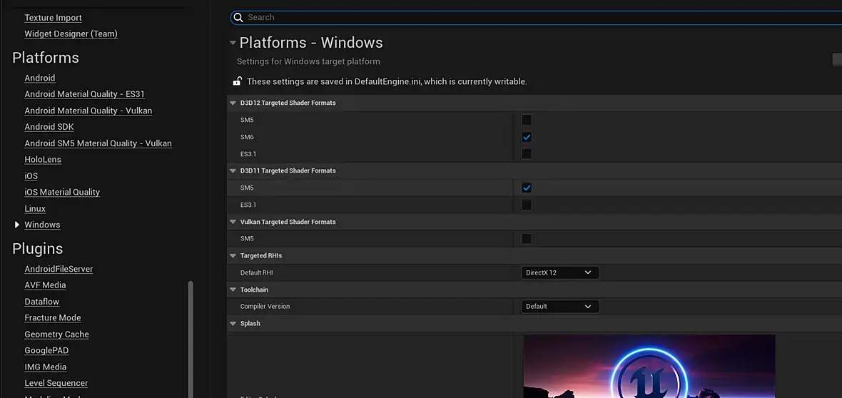

nataliedudko,
Просто в настройках проекта установите DX12 и SM6

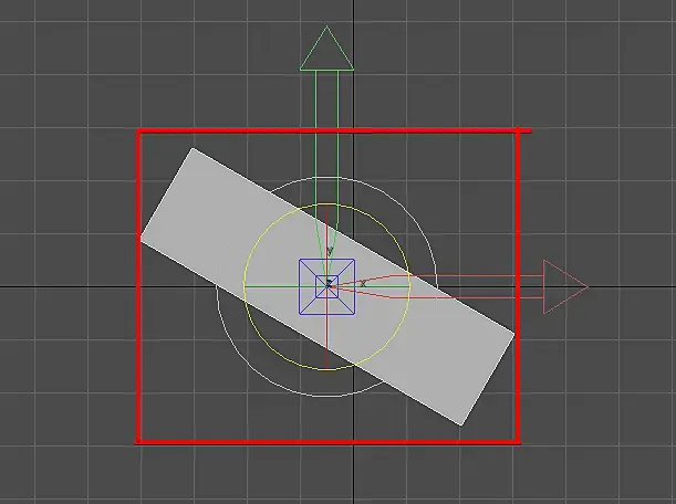

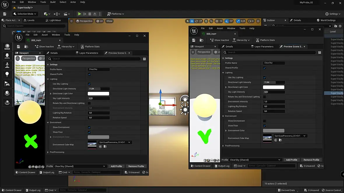

Всем здравствуйте! Новичек. Вопросы по Unreal у меня. Unreальные.
1. Источник света прямоугольный отражается в зеркале, зараза. А нельзя сделать действует, а самого его не видно. Хотя бы в зеркале.
2. В редакторе материалов, если фон включаешь - плашка земли становится черной, свет пропадает из Превью. Ни как не исправить?

3DVas,  ваззааап ) возможно, specular scale в ноль поможет, а по глюкам в превью (шейдера? скрин бы не помешал) –  от драйвера до железа транзитом через винду проверять надо, включая косяки самого движка (в лаунчере вроде была опция проверки установленной версии)

header, Большое спасибо за ответ! Светильник как из отражений убирать, я нашел! С окном редактора материалов так и маюсь. Еще вопрос возник. Настроил карту освещенности - Ray Tracing. В общем то все нормально, но когда жмешь на Просчет Геометрии - Build Geometry, вся атмосфера за окном модели делается черным. И ни как это не убирается. Чего оно чернеет - ХЗ. А все остальное просчет света делает нормально. Отражения даже без объектов отражения пока видны. Непонятко.smiley-smile.gif
https://forums.unrealengine.com/t/material-editor-viewport-issues/465631/8
На сайте c 05.12.2014
Сообщений: 57
alexss.1974, Спасибо за ответ! Хоть что то.
Вот, видите? Ни как не могу понять в чем дело. С выключенным фоном свет на Floor падает, все ок. С включенным фоном Floor черная дыра. Как это так? Я вроде все настройки вьюера пересмотрел. Это какая то глобальная штука.
На сайте c 04.09.2011
Сообщений: 48
https://forums.unrealengine.com/t/5-1-material-editor-preview-all-black-for-one-project/715950/10
Сообщений: 57
alexss.1974, Уррраа!!!smiley-yahoo.gifСпасибо большое!
На сайте c 11.12.2022
Сообщений: 31
мультиаккаунт
3DVas, велкам ) с hdri похожий косяк. видимо, рассинхрон в опциях. думаю, поправят в 5.2 релизе

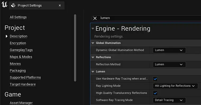

У Люмена есть два режима освещения и отражений. Погуглите про Surface Cache. Там прям в документации есть инфа про это. Конечно у видях с хардверной поддержкой рейтрейсинга Люмен и быстрее и лучше работает. В настройках проекта или в ПостПроцесс вольюме можно переключить Люмен в упрощённый вариант и глянуть как он будет выглядеть на старых видяхах.
https://docs.unrealengine.com/5.1/en-US/lumen-technical-details-in-unreal-engine/
"Lumen uses Software Ray Tracing through Signed Distance Fields by default, but can achieve higher quality on supporting video cards when Hardware Ray Tracing is enabled."
И вообще под люмен надо правильно нарезать все под Card-ы. И даже Пивоты правильно поворачивать. Так как Card-ы генеряться с учетом поворота пивота, внезапно.  Если повернуть пивот по длинной стороне объекта то соответственно и Card-ы создадутся оптимальной формы.

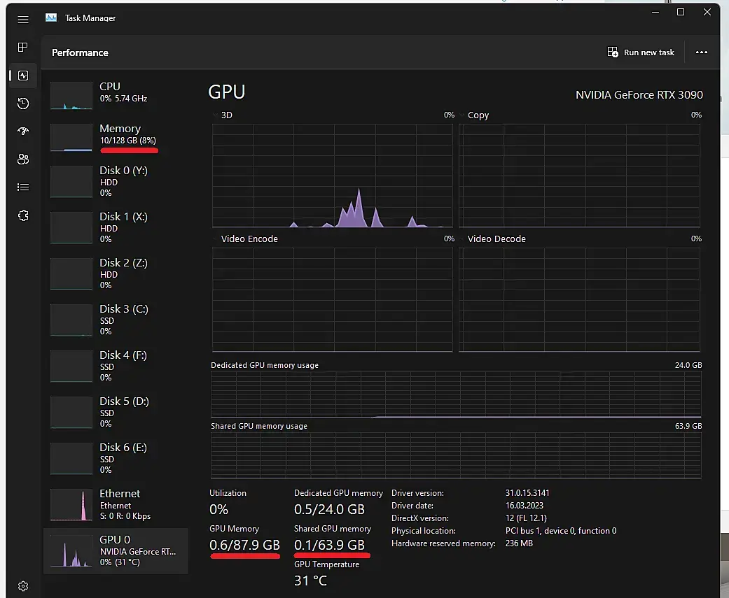

Подскажи пожалуйста, как сделать подкачку памяти для видеокарты?)
На сайте c 24.06.2014
Сообщений: 5053
Она по дефолту должна быть включена в Биосе (не в системе). И по дефолту видеокарта выделяет 50% от установленной ОЗУ на Shared GPU Memory. Например, если у вас 128гб оперативки, видяха (при необходимости) сможет использовать 64гб из нее. Подробнее этим вопросом не интересовался... Знаю только что рендер через Сиквенсер очень даже неплохо юзает эту память и Анриалу не становиться прям плохо от того что видеопамять вываливается в оперативку.
