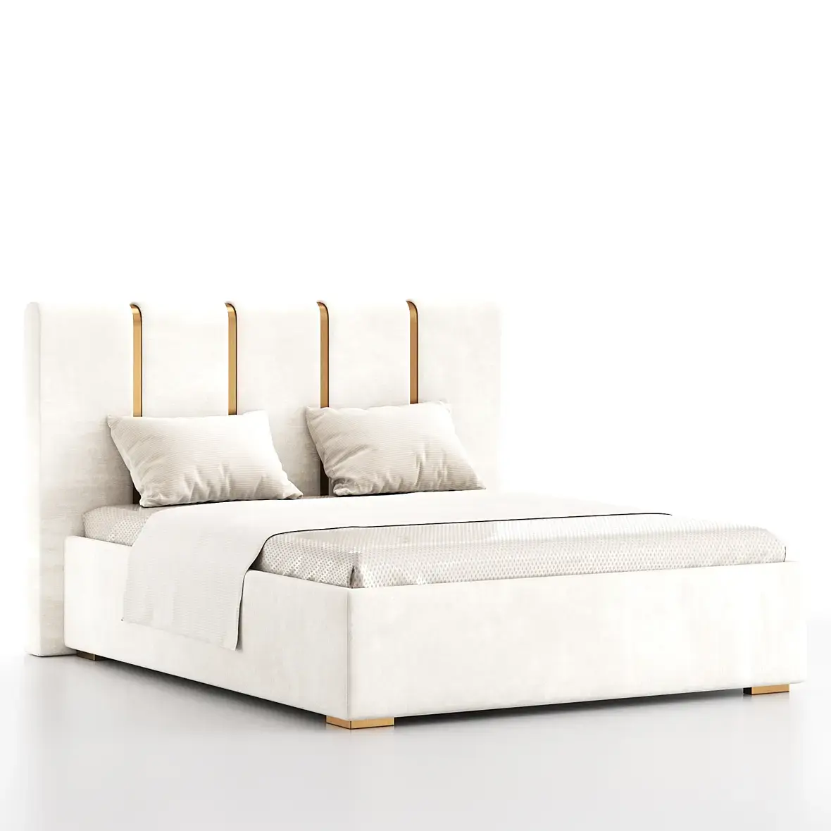

У меня тут на днях кровать завернули, написали, что не дотягивает до платного статуса.. я конечно далеко не профи, понимаю, что можно сделать лучше.. но иногда смотрю на те убожества, которые попадают в топ, возникает очень много вопросов по поводу справедливости оценки )

Чё пишут то? Не хочу, не буду?
Presentable preview, realistic materials, the presence of the manufacturer, the similarity with the original.
будет ли он возвращен из-за наличия производителя

думаю у вас очень светлый превью

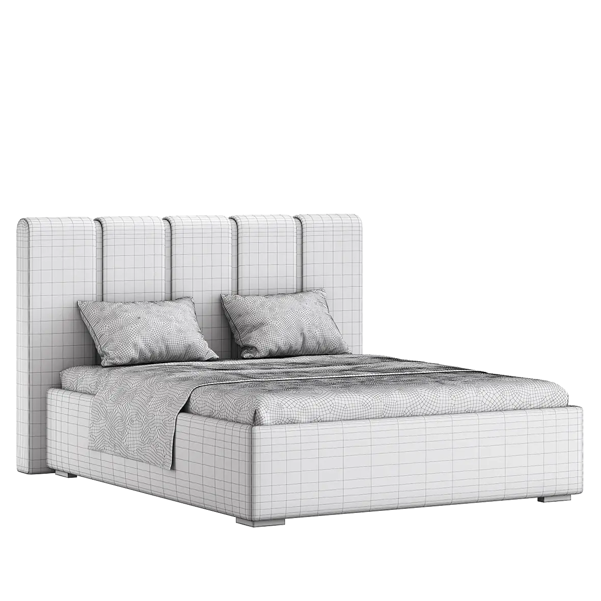

сделал себе шпаргалку:1. модель по центру
2. Strip paths и уникальные имена текстур
3. unhide all and X-Reset всему
4. В режиме clay - проверка нормалей.
5. При экспорте (светильники удаляем) - никаких многослойных материалов

попробуйте фон чисто белый без теней и освещение чуть подрегулировать. кровать сливается с фоном
Сообщений: 3781
Я бы еще добавил, что кровать странно расположена, относительно превью, слишком много пустого места сверху.

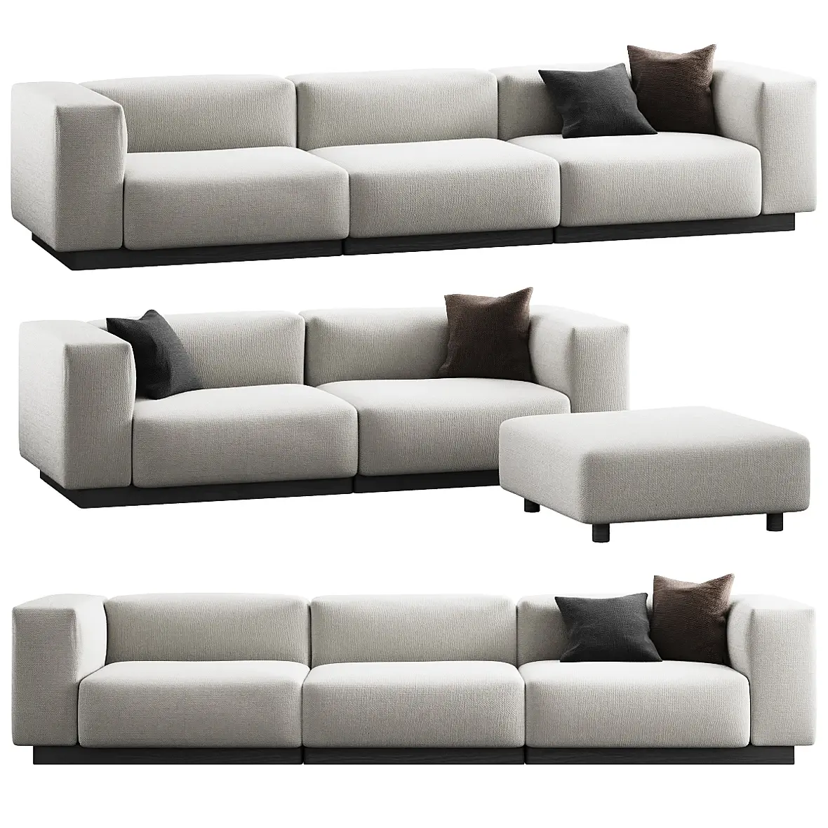

Здравствуйте, большая просьба, может кто-то из администрации объяснить пожалуйста, по какой причине удаляются модели? Никакой конкретной причины указано не было, была стандартная отписка, в лс модераторы не отвечают совсем. Неужели модель настолько плохая и не заслуживает находиться на сайте smiley-sad.gif? Первый раз отправили на перемодерацию сославшись на пункт "модель не дотягивает до платного уровня" без дополнительных пояснений. После чего была доработана сама модель, добавлены детали в геометрию, переделан материал, подправлено освещение, ракурсы камер, композиция на превью, удалил лишний вариант с оттоманкой. Было переделано всё, но модель удалили без объяснения причины. Столики мои так же отклоняли без причин, хотя подобных столиков имеется большое количество на сайте, получается, если модель простая, ее могут залить только старожилы сайта, а на новичков наложено вето в отношении заливки таких моделей. Никакого негатива, просто очень хочется понять что не так с моделью, спасибо. Ниже первый и второй, пределанный вариант.

Ваша модель великолепна, как ни крути. И превью тоже.
Практически тоже самое и у меня было. сейчас как могу правлю модель.. И у вас модель вроде в порядке. может в архиве что не так?

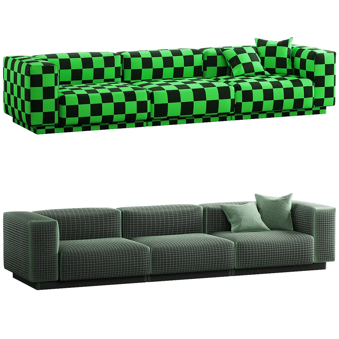

Архив собран правильно, в сценах сделан хФорм и запекание на всех объектах, цельные диваны объединены в группы (p.s.: Диван цельный объект, диван + 2 подушки - группа) , все поставлено на 0-0-0 координаты, объекты и группы названы логично, материалы тоже, вплоть до названий Bitmap и колор корректов, нормали проверены, цвет сетки так же выбран одинаковый чтоб не сбивать пользователя. У текстур сброшены пути и они же собраны в папку "Maps", мусора на сцене нет, варианты сцен в короне и вирее 18 и 15 + fbx для вирея и короны, группы в fbx удалены. Архив версии 4.20, в архиве 4 сцены, 2 fbx и папка текстур. Честно не могу представить, что в архиве может быть не так smiley-unknw.gif.

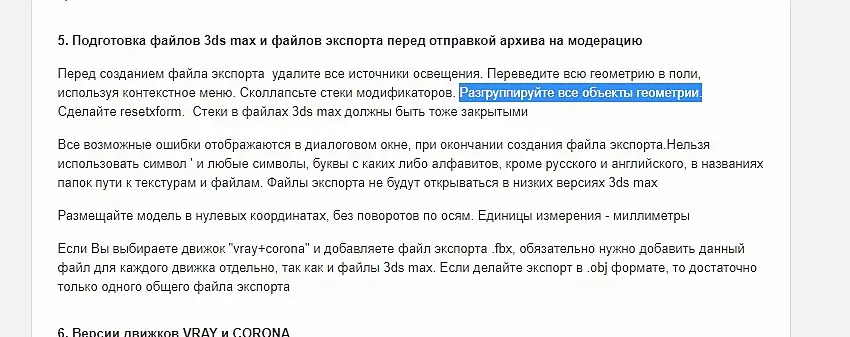

Архив собран правильно, в сценах сделан хФорм и запекание на всех объектах, цельные диваны объединены в группы, все поставлено на 0-0-0 координаты, объекты и группы названы логично, материалы тоже, вплоть до названий Bitmap и колор корректов, нормали проверены, цвет сетки так же выбран одинаковый чтоб не сбивать пользователя. У текстур сброшены пути и они же собраны в папку "Maps", мусора на сцене нет, варианты сцен в короне и вирее 18 и 15 + fbx для вирея и короны, группы в fbx удалены. Архив версии 4.20, в архиве 4 сцены, 2 fbx и папка текстур. Честно не могу представить, что в архиве может быть не так smiley-unknw.gif.
Группы лучше разгруппировать.

Группа у меня в сцене это сам диван + подушки, это вроде как разрешено и удобно для конечного пользователя, а перед экспортом в fbx конечно группы были удалены, сомневаюсь что проблема в этом, но спасибо за совет
Нет, вас покупатели за это проклянут.
Этот пункт относится к экспорту доп. форматов, потому что группа в этом случае оставляет после себя пустышку (dummy). Несмотря на то, что она ничему по большому счёту потом не мешает.
