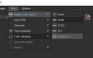

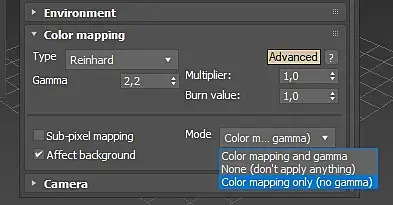

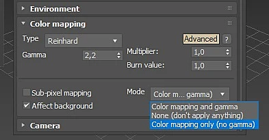

У меня почему то рендер из фреймбуфера сохраняется тусклым , настраиваю в нем картинку как нравится , а при сохранении все куда то пропадает . У кого нибудь так еще есть ?
Где то была эта тема , очень хорошо все расписали, настройте колор мапинг и вью во фреймбуфере, как вам удобно , либо с гаммой либо без. Я лично установил Color mapping only (no gamma) и в буффере поставил sRGB. И все в порядке, надеюсь и у Вас все будет хорошо!

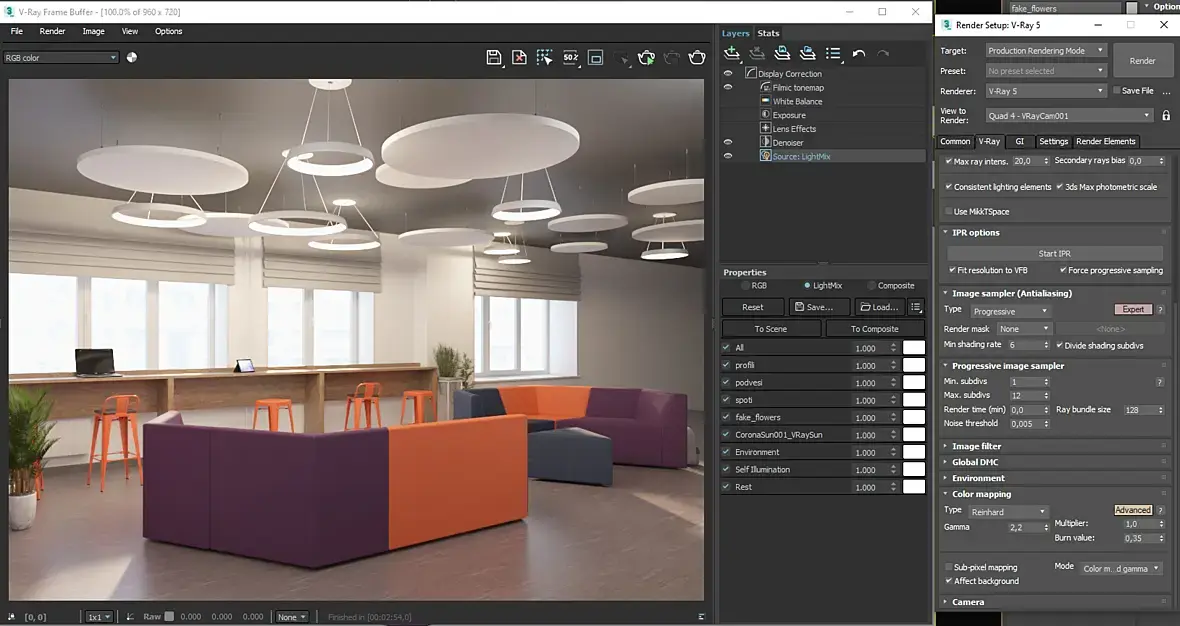

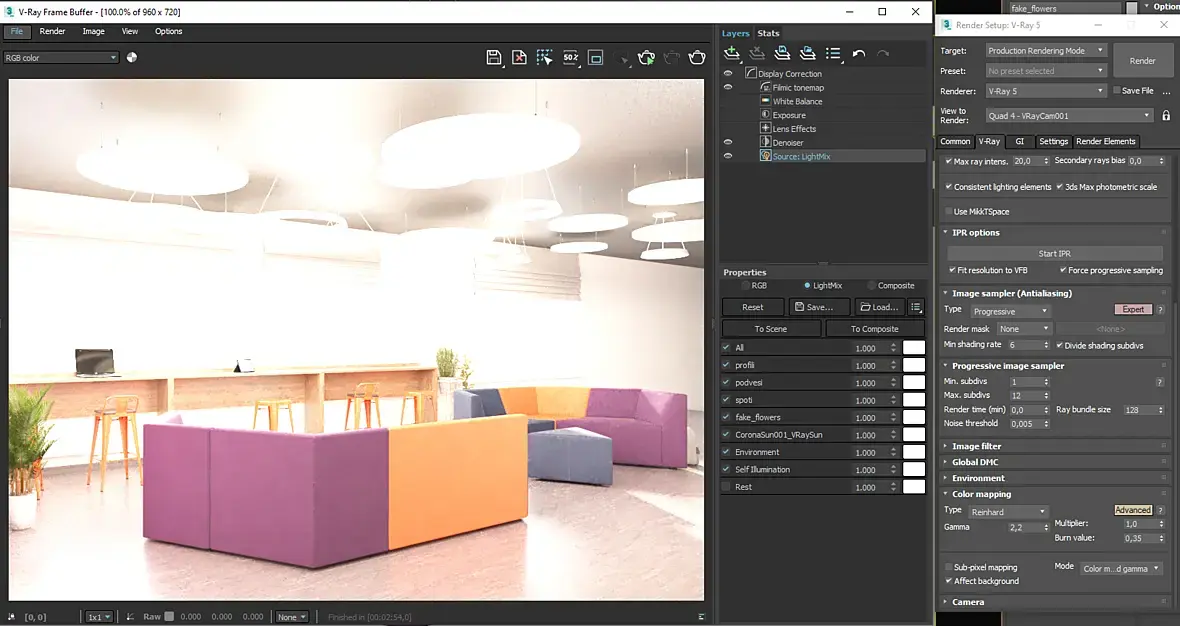

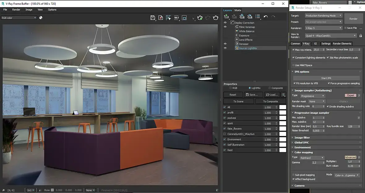

Наставьте на путь истинный:
vray 50003
В лайтмиксе все время прописывается мистический "Rest". Назначение его, казалось бы, очевидно. Но он появляется даже в сценах где всего один источник света, да и сам лайтмикс ведет себя довольно странно. То ли глюки, то ли кривые руки.
Ощущение, что с отключением Rest отрубился и весь колормаппинг.

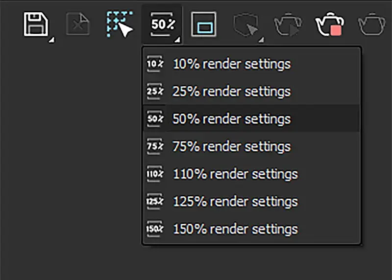

Цитата AlexRicco:
Почему нет 100%?
Цитата GreatWhiteShark:
Товарищи, а как в целом, быстрее он стал?
Впечатление, что брут форс стал быстрее выдавать чистую картинку, при том что нойз трешолд теперь 0,01 вместо прежнего 0,005. Лайт микс конечно большое подспорье в работе!)
Относительно ирмапы, изменение скорости +/- пока не заметил.
Отключаешь кнопку и он на 100 процентов шпарит. А так очень удобно превью делать с такой функцией. Заметил что глючит bloom and glare в новом вирее. А так очень грамонтный фреймбуфер, сразу можно в режиме композита обрабатывать рендеры и накладывать рендер элементы.
