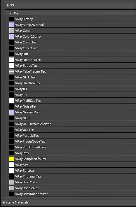

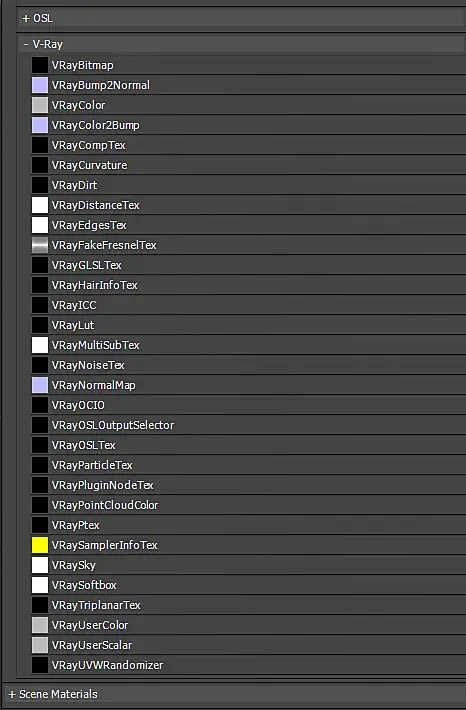

Караул, сундук со сказками украли! Поставил бету а в ней нет VRayHDRI карты. Может я чего-то в этой связи не знаю?
На сайте c 03.11.2011
Сообщений: 1320
Воронеж
теперь через обычную битмапу вроде все.
На сайте c 06.02.2010
Сообщений: 57
Спасибо, действительно всё работает.
На сайте c 20.02.2016
Сообщений: 265
Переименовали в VRayBitmap))

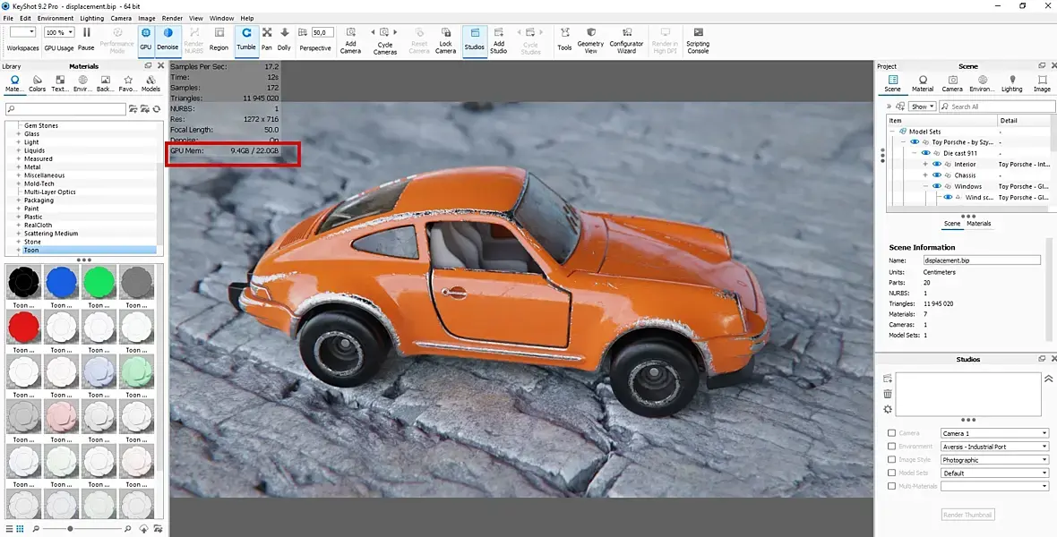

Память суммируется на всех картах начиная от 2080Ti. У меня 2x2080TI + Nvlink и Keyshot видит, Octane видит, Redshift тоже. В V-Ray сейчас допиливают эту фичу. Вот, например скрин с Keyshot. Нужно просто ставить дрова NVidia Studio. С ними недавно тест проводили, рендер быстрее намноо, чем на обычных.

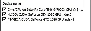

у меня в октане даже 2х1080 показывают 8/16 гиг )

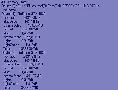

Вопрос не в том что видно сколько общей видеопамяти, а сколько по факту можно использовать )
Я написал выше, что в октане у меня просто установленные две видеокарты 1080 без всяких мостов, показывают 8/16Gb. Но по факту, естественно выше 8Гиг я не уеду - и эти цифры для меня были всё вода. )
Но другой вопрос, если утверждают разработчики движков - то возможно что-то сильно изменилось... у меня пока нет возможности проверить на 20хх сериях. Вы можете сделать это, у меня разыгрался интерес )))
Хотя бы гиг на 16 нагрузите сцену.

Может уже и не в тему, но вот тесты
без CPU 3.23
с CPU 2.27
Проверял просто на участке сцены. Что касается видеопамяти, то грузит сразу на двух картах, причем загрузка памяти почти одинаковая (плюс/минус до полу гига), из чего делал вывод, что видит полностью 16гиг. Мост стоит, SLI в дровах включен. Где-о читал, что SLI лучше отключать - но когда тестил, разницы во времени не было.
