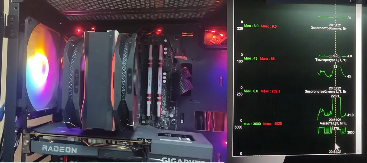

Результат на ближайшие  мощности 5950X нашел в этом видео:
5950X@3.850    128 Вт  -   25752
5950X@4.375    228 Вт  -   29331
(температура с конфигом автора в визе пары часов выйдет за 90, подберется ещё выше и будет сбрасывать частоты). С этим охлаждением на 228 ВТ я бы не визил на 5950X, только под водой.
А с Noctua NH-D15S и доп кулером на на радиатор можно гнать?
Но не 228 Вт из видео. 83° со старта... против 56° на 122 Вт.

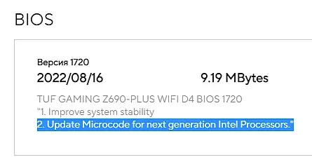

Еще интересно какие материнки завезут под память ДДР4. Вдруг только начального уровня, а среднебюджетные уже на ДДР5.
ASUS ROG STRIX Z690-A GAMING WIFI D4
MSI MPG Z690 EDGE WIFI DDR4
ASUS TUF GAMING Z690-PLUS D4

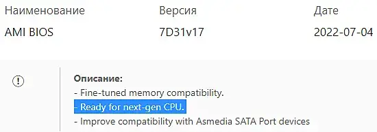

Уже готовы к 13900К. Уже вышли Биосы. На которых уже эти процессоры тестируются, в том числе уже Quality Sample модели предрелизные.
И это не слабые платы. ВООБЩЕ, нисколько. Z790 станет лишь расширением для возможностей южного моста и будет поддерживать функцию Unlimited Power, которая будет давать 350вт на процессор. Если 350вт кажется чем то нереальным. То можно например на этот видос глянуть где водянка за 180 баксов охлаждает 312вт у 12900KS до 61 градуса в 100% нагрузке, правда с LGA 1700 BCF рамкой → https://youtu.be/iYU1OskbY-Q?t=784
Я на 99% уверен что будут не хуже Z790 платы под DDR4. Ну а если я ошибусь, то вот все равно будет выбор из крутых плат.
