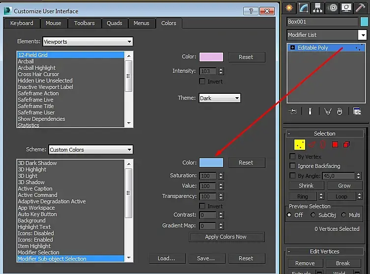

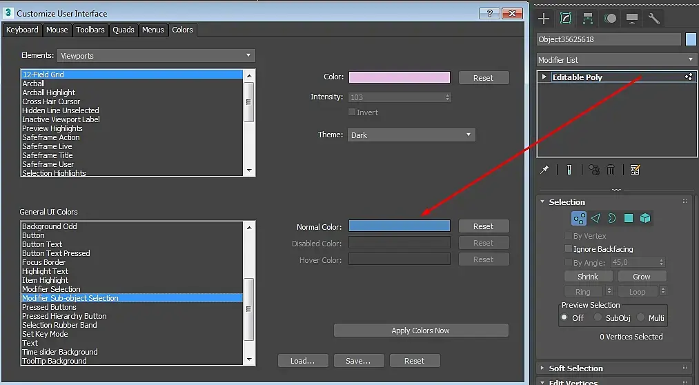

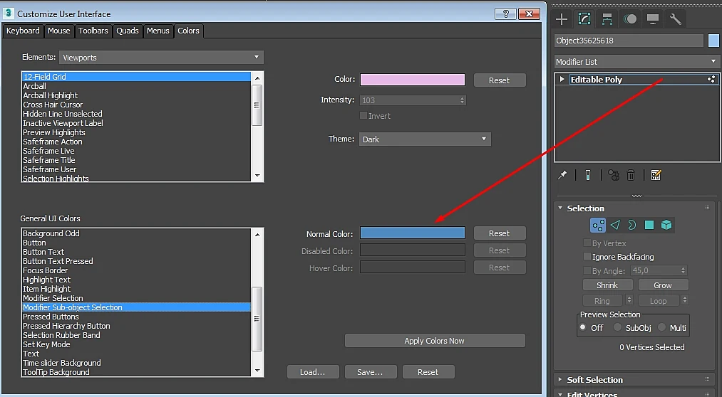

Здравствуйте!
Пришлось перейти во воле судьбы на 2018й с 2014го... и ужс как не привычно.
Настраиваю под себя, как было в 2014, но некоторые элементы не поддаются.
в 2018м максе при редактировании объекта не заливается цветом это поле, а только рамка.
Когда как в 2014м заливка полная:
Может кто подскажет, как сделать аналогично 14му?

тоже интересует этот вопрос!
Цитата EGO_ZANOZA:
А кто-нибудь в курсе как поменять цвет панелей в свитках? Раньше это делалось через roll-out title.

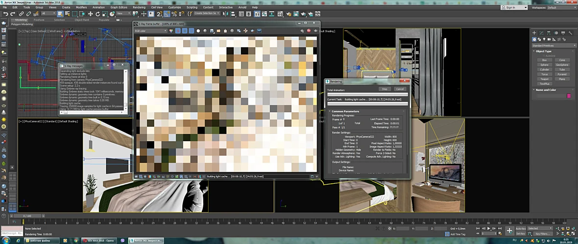

Помогите пожалуйста решить проблему!!! Установила MAX 2018 и один фаил при запуске рендера зависает на этапе Building light cache, время идет, а  процесс вообще не как.  Все файлы были сделаны в 16 версии в vray, там все хорошо работало.  Весь интернет перерыла, настройки пыталась изменить, применяла пресеты с других проетов, которые нормально и быстро рендерятся в 18 максе и тоже самое, ничего не меняетсяsmiley-cray.gifНе знаю что делать((((( Помогите пожалуйста!!!!
На сайте c 21.05.2012
Сообщений:
Ставрополь
У меня была такая проблема на сложных сценах помогло замена камер, и в свитке brdf замена blin, ward, на mcrofacet gtr. Но это наблюдалось и потом иногда. Полностью проблему не решил, но помогает иногда. Можно заменить брутфорсом.

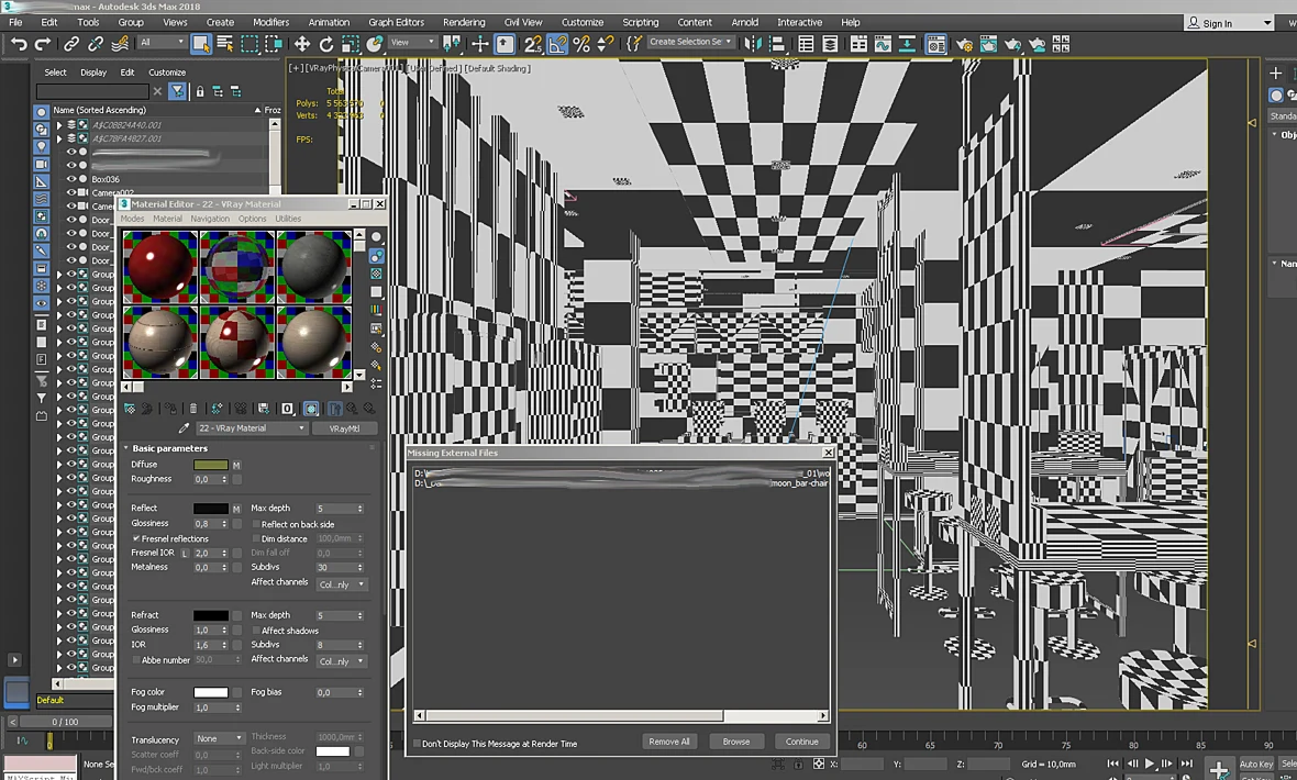

Дело было так!

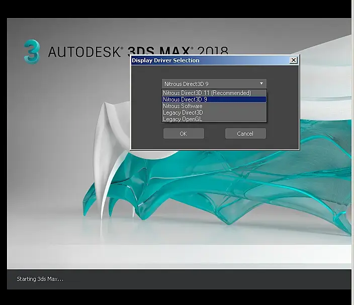

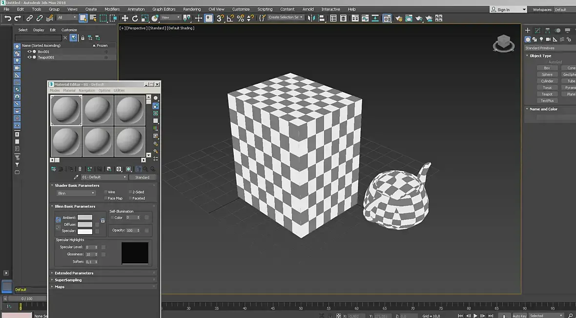

Решил перейти на 2018 макс. Пол года работал все нормально, а  потом заглючил вьюпорт. Вместо материалов и текстур шахматная доска и макс зависал! но в Диспечере нагрузка на ЦП была равна 0.
Что только не делал, режим отображения менял DX11 на DX9 и даже OpenGL ставил, и драйвера менял (417, 419, 430 самый свежак) и удалял макс и ручками все папки за ним удалял. и так и сяк. Решил поставить 2020 макс - все тоже самое((
Но самое главное что 2016 и 2013 Максы работают в штатном режиме.
Windows 7.1, система стоит SSD NWME, ЦП Xeon E5-2660v2, видео 1060 3Gb.
Fallout 4 летает на максималках!)
На сайте c 11.02.2018
Сообщений:
Сальск
Цитата Sekreta.net:
Дело было так!
Вероятно что беда в винде. Автодески не гарантируют стабильной работы на семёрке любого Макса выше 2016. Он сперва может и заработать, но в любой момент приуныть, что, собственно, и произошло...

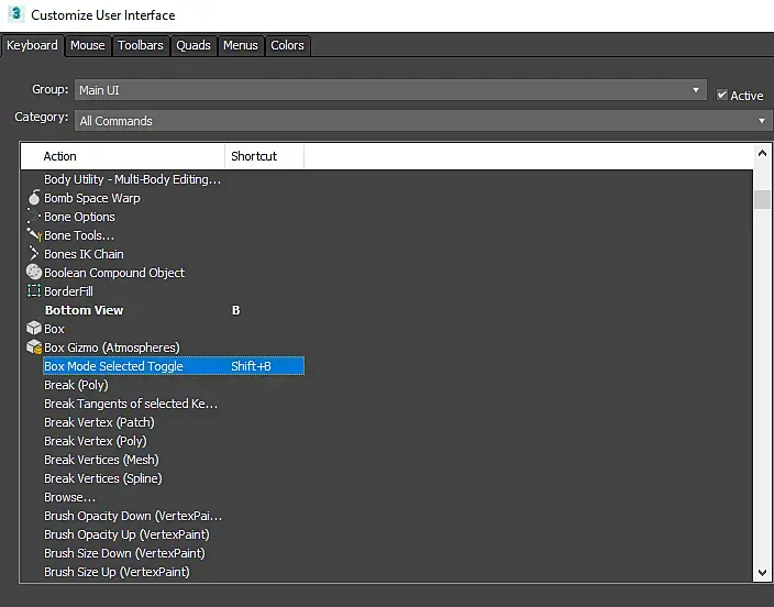

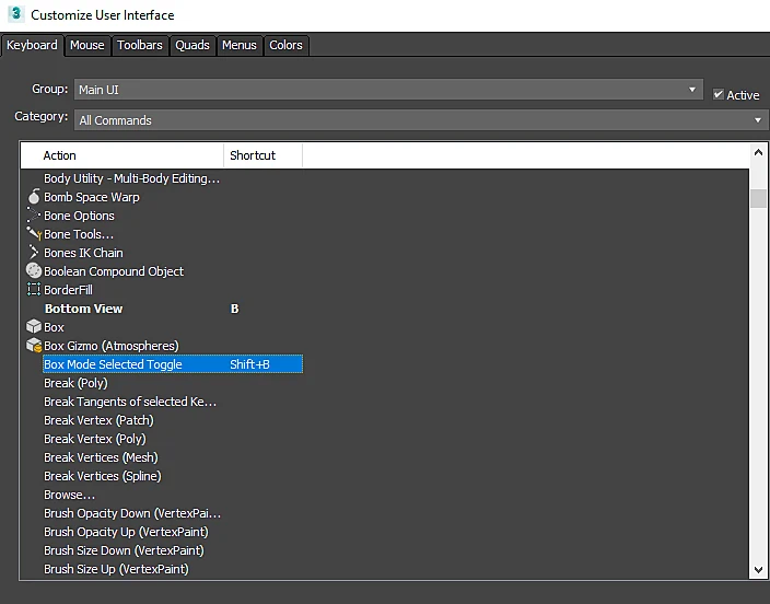

Есть пара вопросов (по эффективности работы):
Кто знает, можно ли вывести в Максе в хоткеи или на панель кнопок эти функции: 1)display as box (object properties) 2)настройка corona - render selected
На сайте c 11.04.2010
Сообщений:
поддерживаю тоже интересно   и еще слот envirompent map
На сайте c 06.01.2011
Сообщений:
Box Mode Selected Toggle
