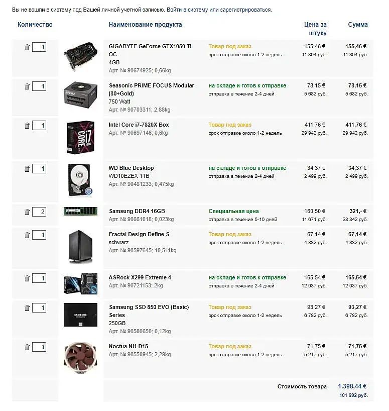

В очередной раз выкладываю сборку...) Важный момент: пока что не собираюсь разгонять проц

daaaaaanya
какая то память у вас на картинке странная - похожа на серверную! будьте внимательны - она не подходит!
могу даже отправить фотку как будет эта мать в этом корпусе)

Цитата sten:
daaaaaanya
она отлично справляется и с разгоном
https://www.computeruniverse.ru/products/90684794/ballistix-sport-lt-rot-32gb-ddr4-kit.asp
https://www.computeruniverse.ru/list.asp?props=30182547 |10000458,30025519_lowerlimit|10000064,30009872_30009873_30009876_30009883_30126170|10001450,30182549|10000459&group=30001005&v=0
Интересно глянуть)
в остальном нету прериканий?
На сайте c 03.06.2018
Сообщений: 13
http://www.thg.ru/forum/
daaaaaanya  - зачем вам такая бандурина дикая, у меня у самого define S - вот так все внутри, но http://www.artdragon.ru/WS1.jpg У вас же еще более просто. Если брать Defice C - то в нем лучше будет охлад.
Я в таком корпусе уже собирал сборку на 1950X и комп получился бесшумный даже в нагрузке рендера (безусловно, корпусные вертушки были сразу выкинуты в мусорку)
Потом, ссылку на память дайте, потому что по фото у вас там чип по середке, это может быть как как распайка, так и может быть R-DIMM ECC, НО!
Есть один нюанс что запускается ли на Асроке такая память не факт. К примеру, на моей Asus X299 WS PRO - можно запустить (запускал 768ГБ) больше просто не нашлось. Это возможно только с буферезированной памятью (у Регистровой пониженная напруга на контроллер памяти), т.к камень не ксеон, то ECC работать не будет, но она вам и не надо, один минус - гнать память запрещено R DIMM, потому что будет несостыковка в буфером - рассинхром. Несмотря на то, что официально на сайте интел написано что вся линейка X максимум поддерживает 128, на деле это не так. + также нужно следить за прошивкой биоса, т.к в новых версиях данный баг уже закрыт. (привет Спект и мелтаун + и Интел надавала по рукам производителям, хотя на мамках распайка стоит под такой количество памяти)
У самсунга также есть разные ревизии, к сожалению не ясна маркировка, т.к разные по-разному гонятся. Я свою в легкую смог с 2400 поднять на 3600 и это 64ГБ, сейчас они выпустили новые (они улучшают каждый раз тех процесс. на 2666 уже, есть шанс что они еще лучше гонятся, что актуально для райзена)
Итого, для асрока есть риск нарваться что память что на запустится, а для Asus WS + Гигабайт платы (со старым биосом) можно увеличивать память. но гигу не советую.
В остальном всё гуд. Помните момент, если вдруг решите что-то еще потом добавлять в материнку, смотрите на деление линий PCIe. Т.к проц поддерживает 28 линий, один из слотов будет выключен. Это можно уточнить в дата шите ну или же написать в Асрок, ребята там оперативно отвечают.
daaaaaanya - будете гнать, камень рекомендуется скальпировать. Я не знаю откуда Вы, если из Москвы, то могу сделать скальп.

Сообщений: 7130
daaaaaanya
память поменять и возьмите винт на 2Тб-  разница копейки. а так всё отлично будет пахать!
