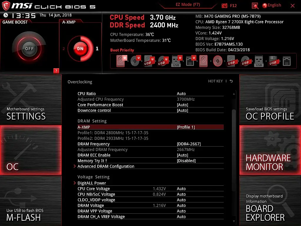

таки проапгрейдил я свой комп.вышло материнка MSI X470 GAMING PRO
проц AMD 2700X
оперативка Corsair Vengeance LPX 32GB 3000MHz DDR4 CL15 KIT OF 2CMK32GX4M2B3000C15
вентилятор Cooler Master MasterAir MA410P
и два вопроса. память авто работает на 2133Mhz. надо ли поднимать на 3к?и почемуто греется материнская плата как я понимаю. норм такое при рендере?

обновили биос ? обновите на свежий!
в биосе выберите профиль для памяти XMP. если будут глюки или подвисания - нужно будет вручную подбирать частоту.
у вас греется сильно проц. видимо стоит авто режим и сильно завышает вольтаж - опять же обновите биос для начала.... если тоже самое - пробуйте офсет режимом снизить вольты на проце....

биос обновил.при попытке поставить профиль a-xmp винда перестает грузится.
какой вольтаж на процесор лучше ставить? в каких границах?

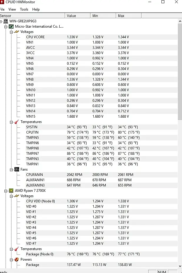

как я понял на ощуп греется чип между процом и выходами материнки.
Сообщений: 3993
Цитата demonerq:
вероятно буду докупать водяное охлаждение. как я понял на ощуп греется чип между процом и выходами материнки.
При таком напряжении ещё бы. И не поймешь верное оно или нет, частоты не видно, но... в столбце min высокое значение, но хоть раз оно должно было упасть. Скриншоты в бездействии сделаны или во время работы?
при полной загрузке.
вот еще такое показывает....
Сообщений: 3993
В принципе нормально, но за 1.3V для всего лишь 3850Мгц многовато, хотя это же авто.
Ну там выберите пониже частоту, 2400/2666.
Сообщений: 7130
ставьте профиль хмр ещё раз и давайте больше вольт на память, если стоит 1.2 - ставьте 1.3-1.35

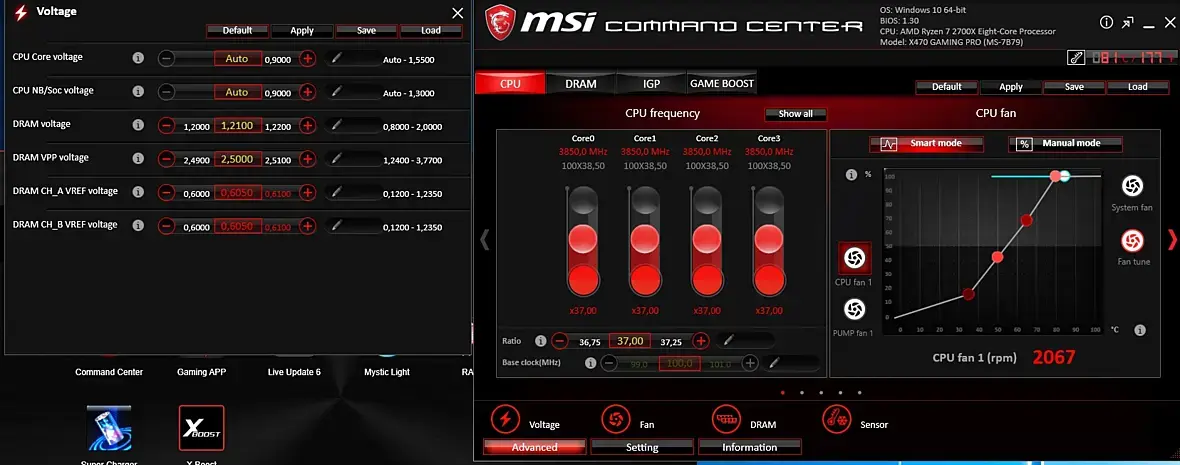

мне бы температуру понизить...еще заметил что в простое частота процессора постоянно скачет от 2800 до 4200
интерсно, это норм?
Сообщений: 7130
demonerq
ну да, если план электропитания сбалансированный.
я же писал - в биосе где вольты на проц - есть режим офсет - поставьте минус 0.05

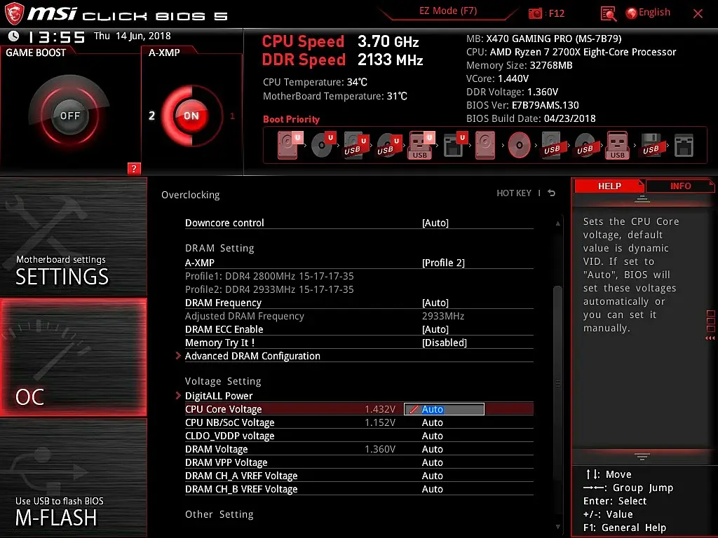

Сообщений: 7130
demonerq
попробуйте профиль 2 для памяти
если не грузит - там где DRAM Voltage - уберите авто и поставьте 1.3
_
там где CPU Core Voltage - вместо авто должны быть пару режимов - из них офсет...
сделал. в CPU Core Volatge вот такое. как я понял только указать значение...

Сообщений: 7130
demonerq
вам тогда лучше оставить авто - и взять новый кулер, у вас тогда будет при рендере 3.95-4Ггц а турбо 4.35 в автомате.
или сейчас поставить множитель 40 (что даст частоту 4Ггц постоянно ) и вольты вписывать вместо слова авто - например 1.28 или начните с 1.3
