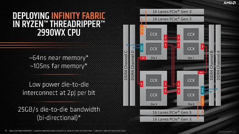

Сообщений: 3984
Цитата xpp_nd_ruphus:
в чем там проблема при работе будет
В памятизависящих прогах будет туговато. Вот посмотрите картиночку... видите там синенькие ддр и оранжевенькие пси, вот они только у двух кристаллов )).
• Socket TR4 изначально проектировалась под процессоры с числом ядер не больше 16.
• два полноценных чипа и два кристалла с урезанной функциональностью, которые AMD называет вычислительными, – не имеющие собственной памяти и лишённые собственных линий PCI Express.
• По сути, Threadripper WX единым процессором с четырехканальной памятью и не является, он больше похож на собранную на единой текстолитовой подложке четырёхпроцессорную систему, в которой два узла имеют собственную двухканальную память, а два других – лишены памяти вовсе.
В играх вообще хреново, особенно в памятизависящих. PCMark у него тоже ниже всех. Но нода хорошая.

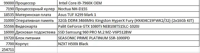

Добрый день, коллеги.
Собираю комплектующие под рендер.
Бюджет ~250 000 р.
Прошу прокомментировать конфигурацию:
Б/У детали не рассматриваю. Разгоном, скольпированием и т.д. пока заниматься не собираюсь.
Бюджет ~250 000 р.
У меня эта мат плата, проц 7940х - всё норм, по нескольку суток рендера без остановки при температуре в комнате под 35 градусов - и никаких проблем (без разгона, все ядра в стоковом ТБ - 3,8 ГГц). А вот кулер не надо, берите воду, с кулером греться дико будет (особенно раз скальпировать не собираетесь).
Воду уже советовали ранее в этой теме:
NZXT Kraken X62
be quiet silent loop 360 (она кажись в Ваш корпус не влезет)
Corsair Hydro H115i PRO
И если Вам именно "под рендер", то Ай9 - дорого. Если как универсальную машину - она рендерит, а Вы параллельно работаете - то Ай9 то, что надо, я доволен как слон.
Ещё добавлю - лучше берите 7940. Если без разгона, то у 7960 частота в ТБ на каждое ядро ниже чем у 7940, и его 16-ть ядер сильно не выиграют у 14-ти ядер 7940. А дороже он намного, ну не стоит он этой переплаты. Возьмите 7940, водянку, и деньги ещё останутся.
На сайте c 14.03.2012
Сообщений: 234
salatenkova
Можно еще сэкономить без потери в качестве на оперативной памяти.
1. Частоты 2133, 2400 будет достаточно. На скорость рендера не влияет (для Intel). Будет разница в скорости загрузки/выгрузки текстур, прокси и прочего, но там разница в секундах, а то и "мс".
2. Посмотреть на фирмы PATRIOT, GOODRAM, SAMSUNG, G.SKILL, CRUCIAL и тот же KINGSTON с частотами 2133, 2400 будет прилично дешевле. Вполне можно без радиаторов смотреть (обычные зеленые планки с чипами).
3. Hyper X - "игровая", маркетинг, цена соответствующая, для рабочей машины не имеет смысла брать.
4. С таким подходом можно даже позаглядывать на 64 оперативки. Для работы главное объем.
Именно упор в рендер, а не для работы? Бюджет в 3600$ позволяет рассмотреть несколько пк.
Блок питания за 20к, прилично.
Сообщений: 7130
salatenkova
этот кулер нельзя ставить на этот проц!
лучше Кракен72

Цитата salatenkova:
Видеокарта неоправданно мощная как для работы, так и для рендера. Можно взять дешевле карту в два раза, и ничего не изменится (1070 например). Такие мощные карты нужны только если вы собираетесь играть на них в 4к в самые новые игры, либо вы на них рендерите.
Оперативная память неоправданно быстрая. Скорость памяти на платформе интел почти ни на что не влияет. Если взять память дешевле и медленнее (2400) - ничего кардинально не изменится.
Блок питания неоправданно мощный. Блок хороший, только зачем 1000 ватт для системы, которая потребляет не более 600. Достаточно будет 750 ватт.
Систему охлаждения стоит проверить на совместимость с платой.
