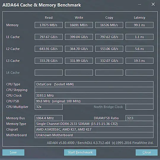

Цитата Earanak:
Bonmucho, это будет ужасным, катастрофическим, максимально неправильным вариантом. Потому что в процессоре двухканальный контроллер памяти для которого нужно две плашки памяти для полноценной работы. Оставив одну плашку вы срежете практически вдвое пропускную способность памяти. И даже если она будет в предельном разгоне с ужатыми таймингами она все равно будет сильно медленней относительно двух плашек без разгона.
IMHO - у Райзена и так слабое место это подсистема памяти, не стоит усугублять. Если это конечно не рендер-нода (т.е все что вы будете делать это рендрить на этом компе и ничего более). Тогда как ниже sten подметил - на время рендера это почти не повлияет.
Спасибо! На компе будут работать, не только рендерить.
Поставлю две плашки по 16, если надо будет увеличить, поставлю две по 32.

Цитата Earanak:
На тредрипере (не корректное сравнение, потому что 16 ядер, четырехканальный КП, чиплеты, я понимаю), но там вообще катастрофа - https://youtu.be/wiD-q2dqZwY
Да как сказать. Еще в 2018-ом это видео обсуждали. Моё мнение такое как и было раньше - тайминги он менял или нет?
Цитата Earanak:
У 3900Х три маленьких чиплета.
Два, если не считать I/O чиплетом. А если считать, то он "немаленький".

Цитата Earanak:
Rebate, не придется проверять теперь
Проверить можно, потому что я брал только один модуль, мне не с чем сравнить. Если вдруг разница будет от 5%, стоить делить модули.
