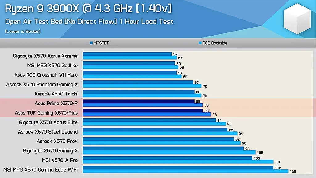

ashvch, бывает такое что на бумаге материнка топчик а на деле кипятильник. Внезапно бывают ситуации и наоборот. У меня два 3900Х, один на ASUS X570-P, другой на X470 Taichi. Оба компа открытым стендом если так можно это назвать. Без обдува VRM, я смог намерять только 60 градусов пирометром, да и то, и то с обратной стороны PCB, а что между радиатором с фронтальной стороны мог замерять там и 50 не бывало ни разу. Да, если зафигачить 1.4 вольта на 3900X то может там и будет питальник под 80 градусов в душном корпусе, но только так думаю. Ведь у разных материнок разные радиаторы, разные прижим, по разному и на разном расстоянии элементы VRM раскиданы, некоторые например кидают пару VCore фаз под SoC радиатор. Ну и вообще у материнок еще разные предустановки частоты работы VRM, разной силы VDroop, разные предустановки LLC, это конечно тоже учитывать стоит. Ясен пень что X570-P это помойная дешманская и убогая материнка. Но в плане нагрева VRM она очень даже неплохая, в стоке и в андервольте она вообще избыточно годная для этих процов. И я ясен пень разгонять 3900Х и 3950Х это мазохизм, IMHO. Даже если делать все грамотно и гнать по CCD.

https://youtu.be/xbyWKufthS4
(Обратите внимание что это 1.4 Вольта, на 3900Х, без обдува VRM).
Это ощутимо больше чем 3950Х в стоке. Который в рендере и до 1.2V может проседать.

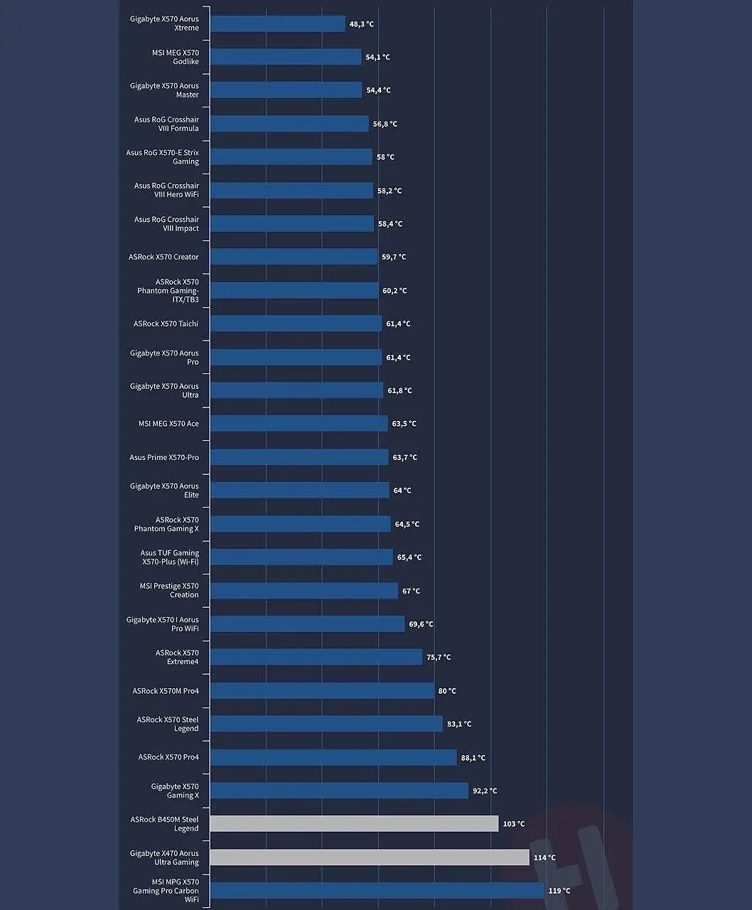

Что касается VRM. Здесь тест 3900х на 1.3 Вольта, также открытый стенд, без обдува VRM.
Что касается пульсации: разница между чистыми фазами, даблерами и параллелью - она очевидна. Обе платы от ASUS (P и PRO) работают в параллели. Следовательно, большие пульсации = нестабильность работы процессора. Это можно понять и без осциллографа. Дело не только в нагреве, хотя и этот параметр важен.

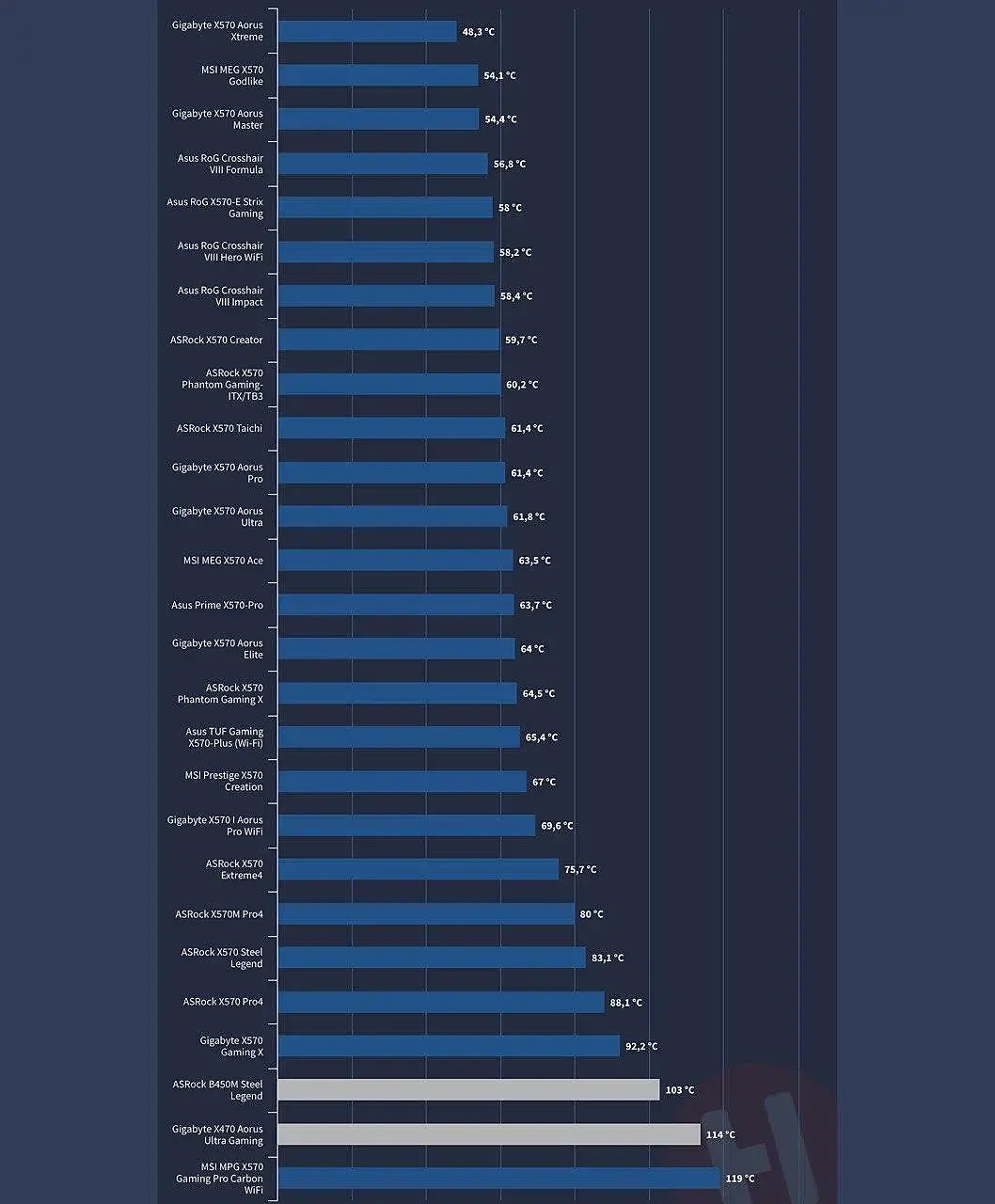

Предлагаю разместить данную ссылку в шапку. Здесь сравнение питания плат на чипсетах Х570 / X470 / X370 / B450 / B350 / A320. Полезная вещь

ashvch, на вашей картинке нету X570-P, только X570-Pro а это другая материнка.

Earanak, в таблице, которую я скинула, можно найти всю инфу
