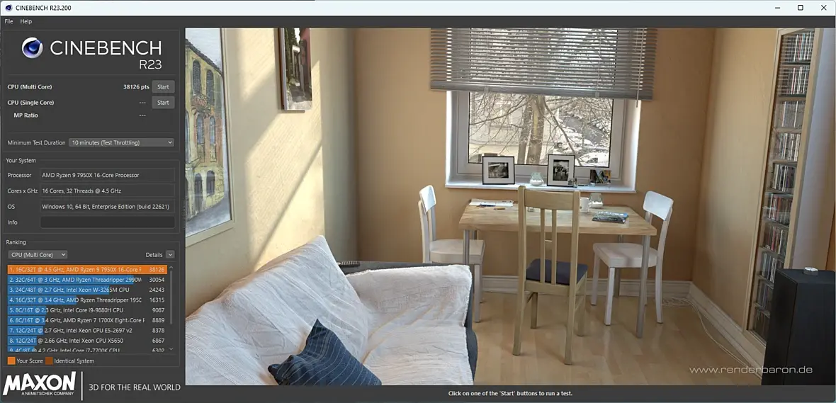

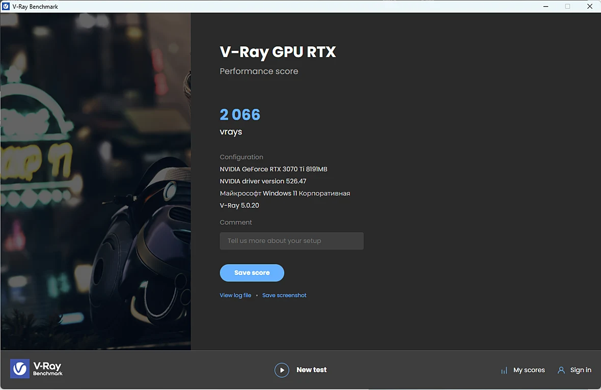

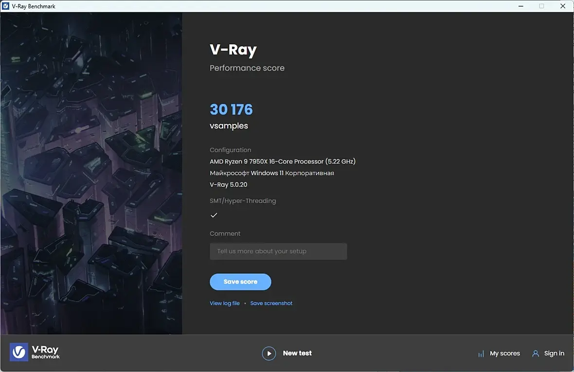

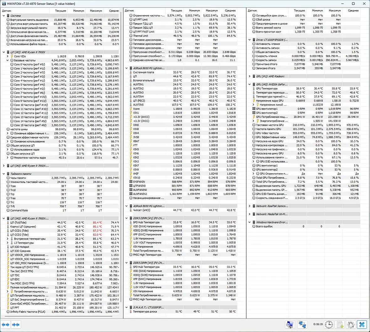

Если кому интересно, немного потыкал настройках материнки ( Tjmax - 85, CO -30 ), поменял разъем охлаждения, режим на PWM и Water Pump mode, переустановил все графические драйвера, BIOS, некоторые для процессора. Остальные настройки стандартные, получилось следующее...
Cinebench около 38 200+-, иногда до 39 000+
Vray CPU - 29 800 +- иногда выше 30 000
Vray GPU - 2060-2080
Corona - Time - 00:00:36.24  Rays/s - 13,420,900 ( лучший результат ), 00:00:36.50 Rays/s - 13,313,900 ( чаще всего )
В Cinebench при 10 минутном температура так же переваливает за 85, но не так сильно, в остальных до 85. Уже без вылетов

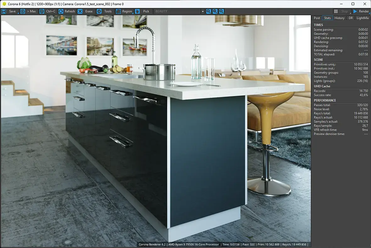

Сообщений: 7125
Minihealer
прогони сцену 3ддд. желательно в короне 6.2 и 9
На сайте c 29.11.2019
Сообщений: 7
Цитата sten:
Minihealer

Сообщений: 7125
Minihealer
в 9й короне дольше ?
Сообщений: 7
Цитата sten:
Minihealer
Да, меня тоже удивило... но работаю в vray)
Сообщений: 7125
Цитата Minihealer:
Цитата sten:
Minihealer
всё правильно - чем новее корона тем она тормознутее.   хотя шум может быть разного уровня
