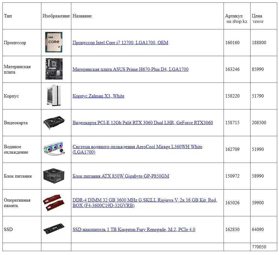

Продолжаю изучать рынок железа для сборкиsmiley-rolleyes.gif Приходится тонны гайдов изучать.
ОЗУ потом еще докуплю. Что можно улучшить или заменить?

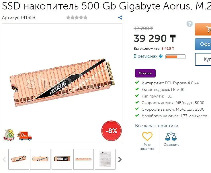

Приветствую. Насколько существенная разница между M2 3.0 и 4.0? По ценнику прям существенная
Вот к примеру:
Сообщений: 1661
vitkor, скорость чтения и записи у одного 2100-1700 мб/с, а у другого 5000-2500. То есть в два раза быстрее, по мне очень существенная разница. Посмотри еще в сторону Kingston Fury Renegade, M.2, PCIe 4.0 Скорость чтения до 7300 Скорость записи 7000. Но есть еще такое аспект как температура, и тут вопрос к знатокам уже. Нужно ли как-то дополнительно охлаждать или стоковое охлаждение норм?

vitkor, ну так вы сравниваете дорогой 4.0 M.2 с радиатором и дешевую помойку 3.0 без радиатора. Возьмите на 3.0 позицию Samsung 970 Pro, удивитесь наверное что 3.0 дороже ))

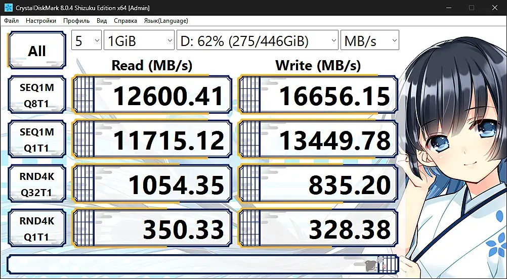

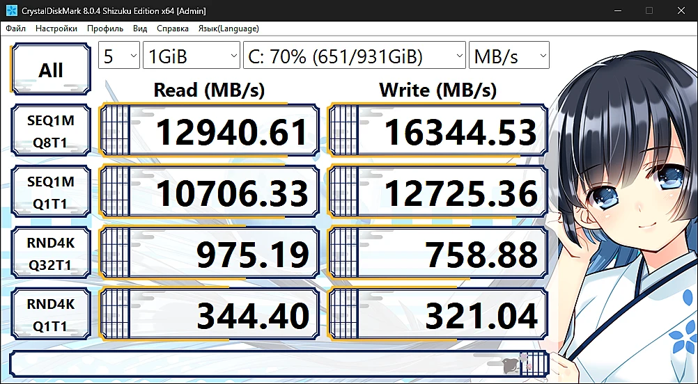

у себя проверил 970 evo plus, почему разница в два раза?
проверил второй ссд (sata crucial дешевый) какой то баг что ли?
Сообщений: 3964
Попробуйте версию 6.0 или другую старую версию.
