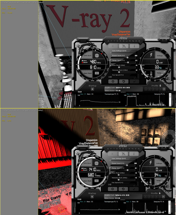

Сообщений: 3915
Цитата kvantik:
Shaded - в диапазоне около 300
Триста? Это тест из первого поста, карта такая с текстурами, да? Это чего... трассировка лучей бустанула так.
Поведите тест 100млн , хотя там скорее упрется в процессор. По возможности сделайте скриншот вьюпорта с количеством фпс на старте сцены и скрин мониторинга MSI Afterburner с загрузкой ГП.
На сайте c 11.05.2008
да вот я и сам удивился. Попробую, да
А вот с тестом на 100 миллионов непонятно - вроде как не задействована карта судя по показаниям -

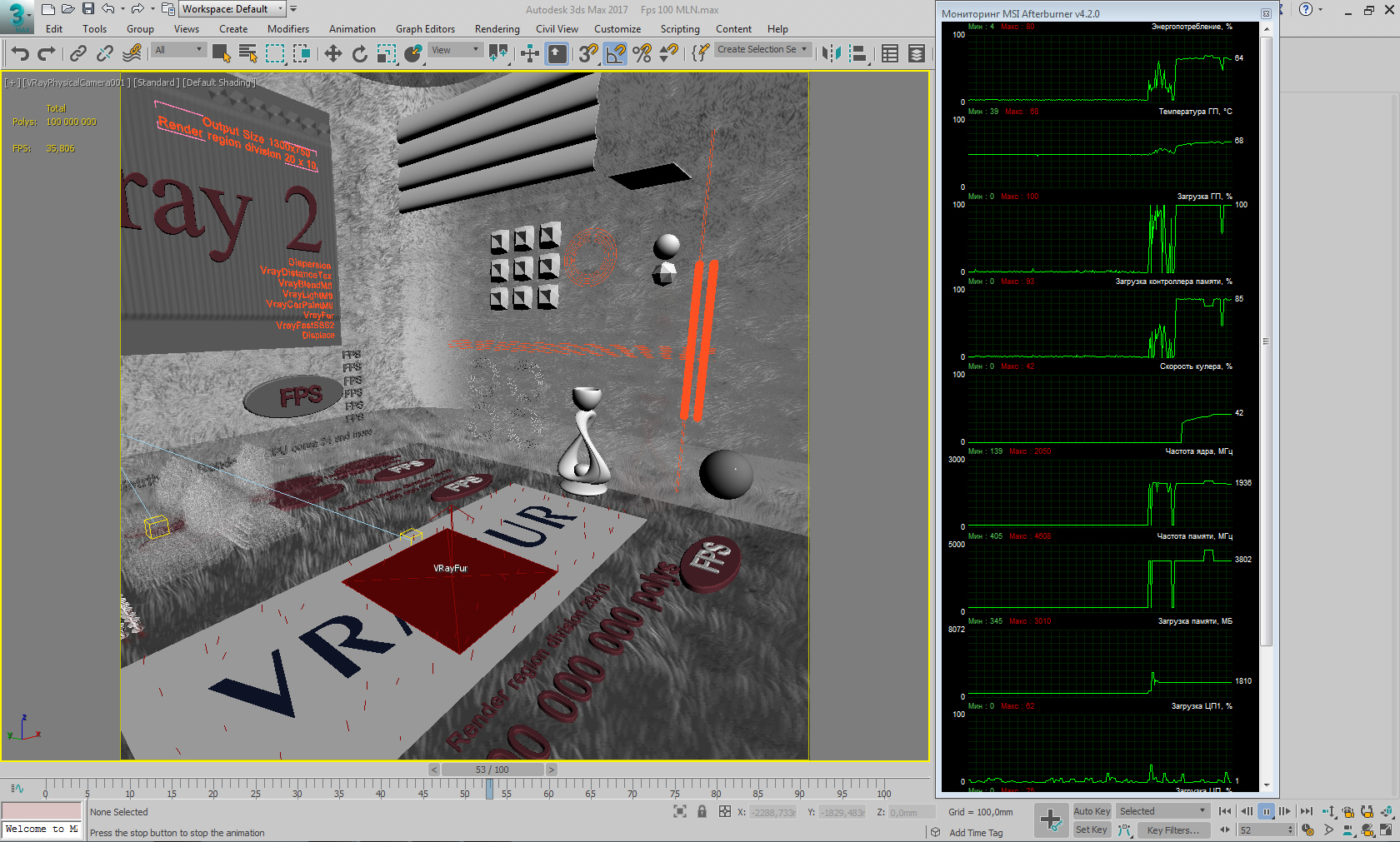

Сообщений: 3915
Цитата kvantik:
Попробую, да
Поразительно, карта не загружена. В шейде 80% загрузки, у вас сцена уперлась в процессор ). Если вы разгоните ядро у вас фпс вырасти должен. Возможно, ещё 2018 макс тут играет некую роль.

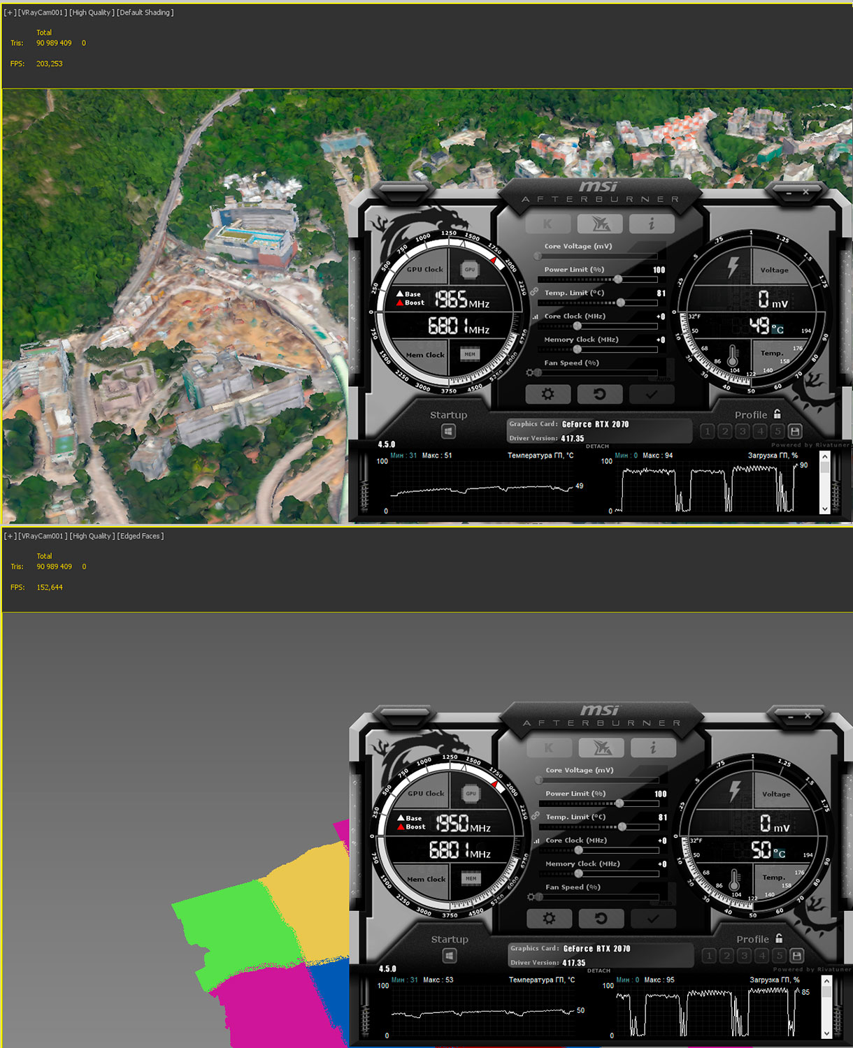

Растроили, но мне кажется у вас что-то с системой или тестом. Странно, у вас Wireframe 5-19, у меня на 1070 было  15–45 в 2017-ом максе.
Посмотрите скрин kvantik , у него 152 в каркасе на всю сцену и у него карта на 100% загрузку не выходила. Я ничего не понимаю.

Цитата Rebate:
Посмотрите скрин kvantik, у него 152 в каркасе на всю сцену. Я ничего не понимаю.
У меня есть rtx 2070. если не брать во внимание анимацию этого теста (там так же скачет от 20 переодически и до 250) но если взять подвигать сцену то fps в 2 раза больше чем на 1080
KFA2 GeForce® RTX 2070 OC такая у меня.

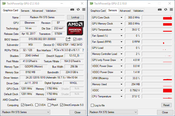

карта Radeon RX570 RS Black Edition 8GB
пишут что греется сильно ,но лечится андервольтажом и заменой пасты с новья.
цена "сиего" чуда 8500
кто нибудь юзает? поделитесь
