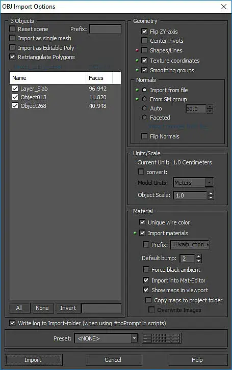

Нет, не троллинг. Импортирование obj шло 3-4 часа, но потом в максе вся сцена отобразилась только примерно через 2 дня (она была единым объектом), до этого все было серым. Сейчас конфигурация компа-  32гига оперативки, geforce 750 ti с 2 гигами памяти на борту и core i5 4 поколения на 3.2 ГГц, винт Seagate Barracuda

вы уверены что при импорте obj там один объект такой огромны
й а не много объектов?
Объектов 16 тысяч
