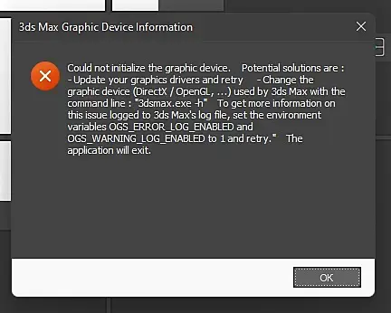

Добрый день! Сегодня столкнулся с проблемой, которой ранее не было. 3D max отказался запускаться ссылаясь на не обновлённый драйвер NVIDIA. Конечно, скорее всего эта проблема связана с совместимостью с Windows 11, которую я вчера поставил вместо десятой версии. Но может есть какие то настройки в максе для игнорирования этого драйвера?

первое что приходит обновить драйвер видеокарты,2 -е написано в сообщении- запустить из командной строки макс

Спасибо! Я догадался и всё перепробовал. Драйвер родной официальный, дважды переустановленный. Совет на картинки лишь даёт выбор: Директ3Д, софтваре и опенджел. Всё перепробовал, результат тот же. Остаётся только новую винду венить. 3D MAX 2020.
makc3383, поставьте в качестве пробы 2021 Макс. Все плагины под него есть. Если заработает, заодно и переедите )
Спасибо за совет! Попробую. Как сделаю, отпишусь! ))
Я не стал дожидаться загрузки 2021 ибо смысл пропал. Мои подозрения на совместимость видюхи с 11 виндой оправдались. Разноцветный экран смерти выскакивает при попытке поиграть во что-либо.
Короче, я выкинул карту. Осталась встроенная АМД 7660Д, на которой отлично запустился Макс 2020.

GF GTS250 с дополнительным питанием. Рабочая. До переустановки игралась нормально.

Я не стал дожидаться загрузки 2021 ибо смысл пропал. Мои подозрения на совместимость видюхи с 11 виндой оправдались. Разноцветный экран смерти выскакивает при попытке поиграть во что-либо. Короче, я выкинул карту. Осталась встроенная АМД 7660Д, на которой отлично запустился Макс 2020.
То есть вы выкинули не убогую 11 а рабочую карту? 0_о

smiley-smile.gif  Не готов я ставить винду заново. Уж установил, так теперь пользуюсь. Несколько не удобных моментов появилось. Но терпимо.
