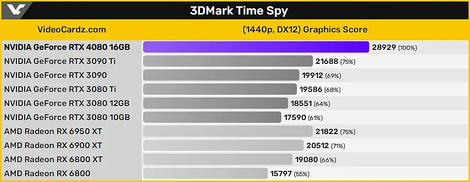

Цитата Earanak:
По утечкам конечно страшные цифры по приросту производительности.
Что ли 4060 будет уровня 3070Ti, а 4060Ti уровня 3080 )).
Хотя они, как раз из-за залихватской мощи, изменили категории: 4080 12GB это типо должен быть аналог 3070. Значит младшие модели могут быть слабее.
