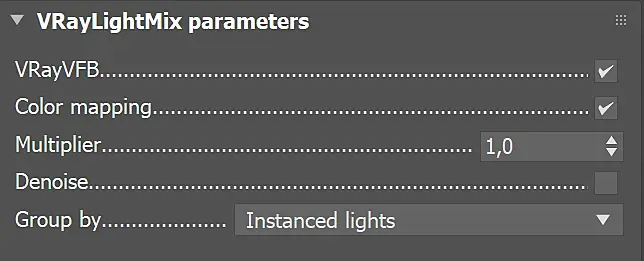

Доброй ночи!
Проверьте пож. все ли параметры у вас есть как на скрине (в рендер элементах)
У меня только вкладка Group by
На сайте c 03.12.2008
Сообщений: 515
DELETED
Цитата grafner:
Доброй ночи!
Cтранно, у меня тоже Group by. А откуда этот скрин? =)

Цитата grafner:
Доброй ночи!
Я так понимаю, это из бета-версии.. В финальной версии этого нет
На сайте c 25.10.2006
Сообщений: 126
москва
Скрин как раз из оф. хелпа. И что интересно, эти крутилки именно были в первой бэте, а в релизе их уже нет.
Полностью просмотрел описание ко всем выпускам пятерки, не нашел упоминания об этом.
На хаосах тоже ничего не удалось найти.
Я так понимаю они это дело вырезали и вшили уже в самом буфере
Да , так есть проверил по тестам. Колор мэпинг и денойз включены, в активном положении, а множитель перенесли.

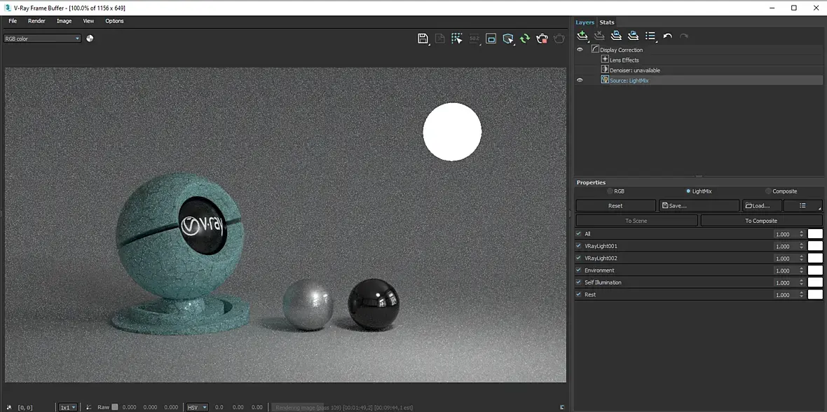

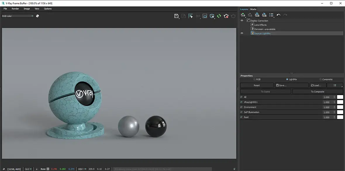

Добавляю в сцену, первый ИС - Dome с HDRI в map. Всё нормально. Если в сцену добавить второй источник света, то у первого, автоматически уменьшается интенсивность. При этом, картинка начинает очень сильно шуметь.

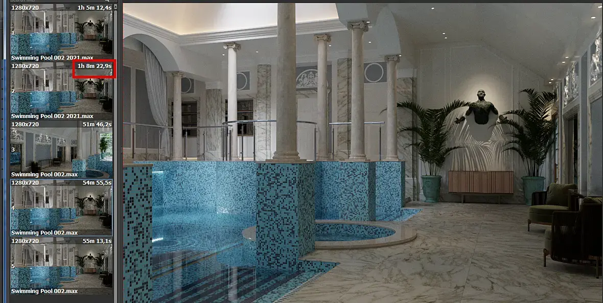

Провел тесты на финальном релизе V-ray 5.00.03, не ломанный, на лицензии. Тестировал на одном проекте, поэтому данные, от проекта к проекту, могут гулять.
В первую очередь всегда интересует скорость.
В V-ray 5.00.03 в сравнении с народным билдом 4.30.01 , скорость "просела", не критично, но "осадочек" остался.
50 минут (4.30.01 ) против 55 минут (5.00.03)
Сперва грешил на несовместимость настроек, в V-ray 5.00.03 появились и были убраны некоторые опции. Сбросил все настройки. Вернул только настройки семплера, что бы по шуму небыло разницы. Результат не поменялся.
Потом проверил работу опции "Blue noise sampling" Global DMC, ее отключение не критично влияет на результат и время, если оценивать на глазок. Скорость чуть чуть выше, с отключенной опцией - Blue noise sampling.
Затем потестил разницу в рендеринге при режиме Progressive - здесь новый вирей "убил наповал"
55 минут (4.30.01 ) против 1 час 8 минут (5.00.03)
Потом потестил картинки на "качество шума" - есть такой софт для различных аналитических задач ImageJ в котором можно измерить кол-во шума в изображении, специальным плагином  Image Quality Calculator
V-ray 5.00.03 | Progressive
Blue noise sampling ON | 13.0108187899866223E8 1 час 8 минут
Blue noise sampling OFF | 13.052514445525089E8 1 час 5 минут
V-ray 4.03.01 | Progressive | 13.09849333729031E8 55 минут
V-ray 5.00.03 | Bucket | 13.0021059883016115E8 55 минут
V-ray 4.03.01 | Bucket | 13.085275234436452E8 50 минут
Разница в шуме, заметна на "молекулярном" уровне и V-ray 5.00.03, если можно так сказать, дает более чистый результат, с небольшим проигрышем по времени.
Как то так...

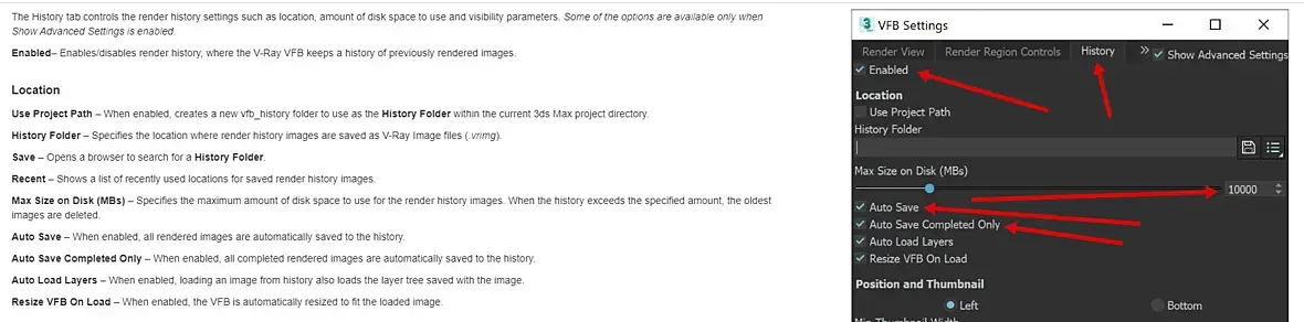

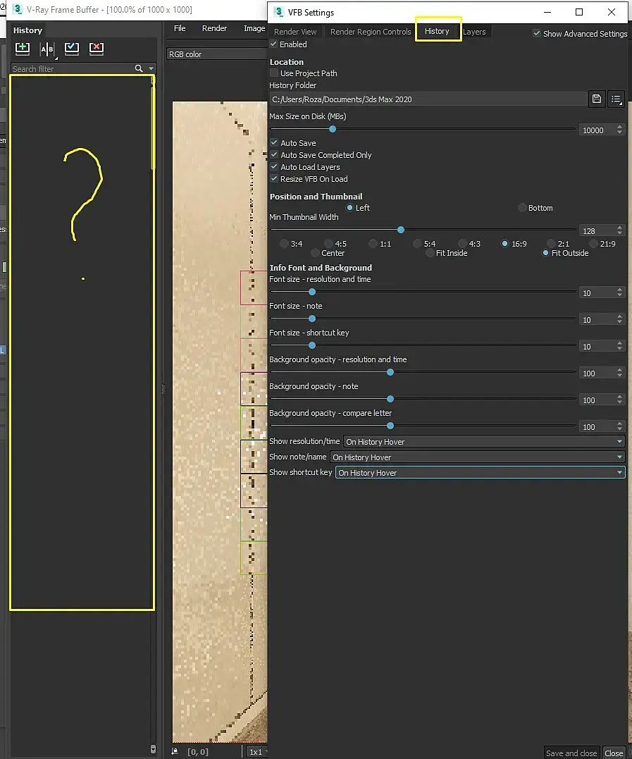

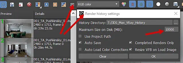

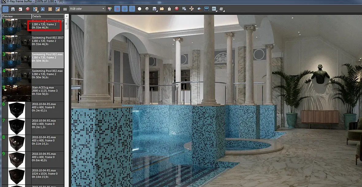

Здравствуйте Павел, подскажите пожалуйста как вы историю VFB включили? У меня сохраняется только последний рендер к сожалению. Заранее большое спс вам.
Попробую побыть Павлом.
Вы главное размер папки отрегулируйте, чтобы рендеры туда влезали.
На сайте c 18.02.2013
Сообщений: 15
Большое спс за ответ, но мне нужно это включить именно в 5-й версии вирея)
rozapersik, те же доски )

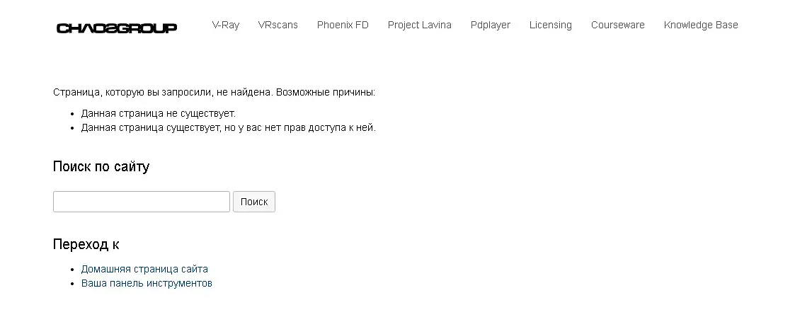

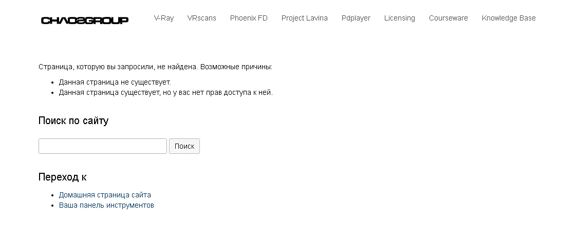

https://docs.chaosgroup.com/display/VMAX/VFB+Settings
Сообщений: 15
https://docs.chaosgroup.com/display/VMAX/VFB +Settings
вроде так же, но нет картинок((((
