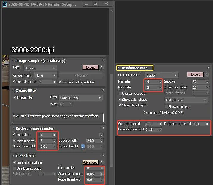

Интересно а что лучше использовать для скорости в экстерьерах если мне не нужно бескомпромиссное кач-во? Я например ставлю вот такие значения. для листьев и травы. Как теперь быть с этим брутфорсом в Пятёрке?
(картинку считает около часа-полутора-двух. Но у мне их около 200 шт за раз, поэтому каждые 5-10 минут на счету)

И я еще угораю от кадров которые кричат при стаже 10 лет ПЛЮС о каких то мегаколичествах крутилок - вот я выложил скрин ЧТО ЕЩЕ ЕСТЬ ДЛЯ НАСТРОЙКИ сцены?? - это по сути всё!

в последнем Vray 5.2 в настройках Global DMC нет  ни одного  значения которое можно было бы редактировать)))
На сайте c 08.02.2018
Сообщений: 2610
:адуктО
это конец... это дно это акопаликстис! ((
На сайте c 20.07.2015
Сообщений: 578
Видимо Владо читает 3ддд и ему надоели "УМИНЯПЯТНА НАКАРНИЗЕ!!!!!!1111" темы, и он пошёл вам на встречу. А вам всё не так.
Там ничего нет просто потому что никто уже не использует локальные сабдивы. Если сильно нужно - через макс скрипт можете поменять.
